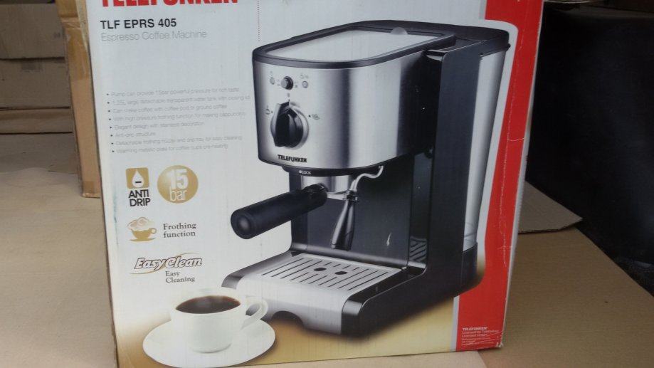

Trebam savjet za "ručni" espresso. Trebao bih zamijeniti ovaj svoj prastari jeftini telefunken espresso aparat. Nije bio loša kupnja, ali to je što je. Nikad kava nije bila nešto posebno dobra, iako je bila ok. Uglavnom, više ga ne mogu popraviti. Ne dihta više ništa na njemu, iako pumpa radi kao prvog dana. Trebam nešto novo. E sad, u kući imam pošteni automatski Gaggia aparat koji melje i kuha dobar espresso, ali u uredu mi treba nešto za diesel. Ručno. Jeftino, a da posluži par godina po principu 1 kava dnevno, i povremeno više kava u isto vrijeme. Vrlo rado bih "non pressurized" košaru. Znam da to jeftinjare nemaju, ali isto tako znam da se može kupiti zasebno. Recimo ovako nešto za DeLonghi EC685.
Mlinac imam, iako je dobro da imam i "pressurized" košaricu, kad ne stignem mljeti po mjeri.
Ima tko iskustva sa spomenutim ili kakvu bolju alternativu, s obzirom da vidi gore da ljudi imaju probleme sa EC685, a to sam zapravo mislio uzeti i to mi je otrpilike budget?
Nova Gaggia Classic Pro koja se navodno opet radi u Italiji bi bila idelana, ali to mi je preveliki trošak.
