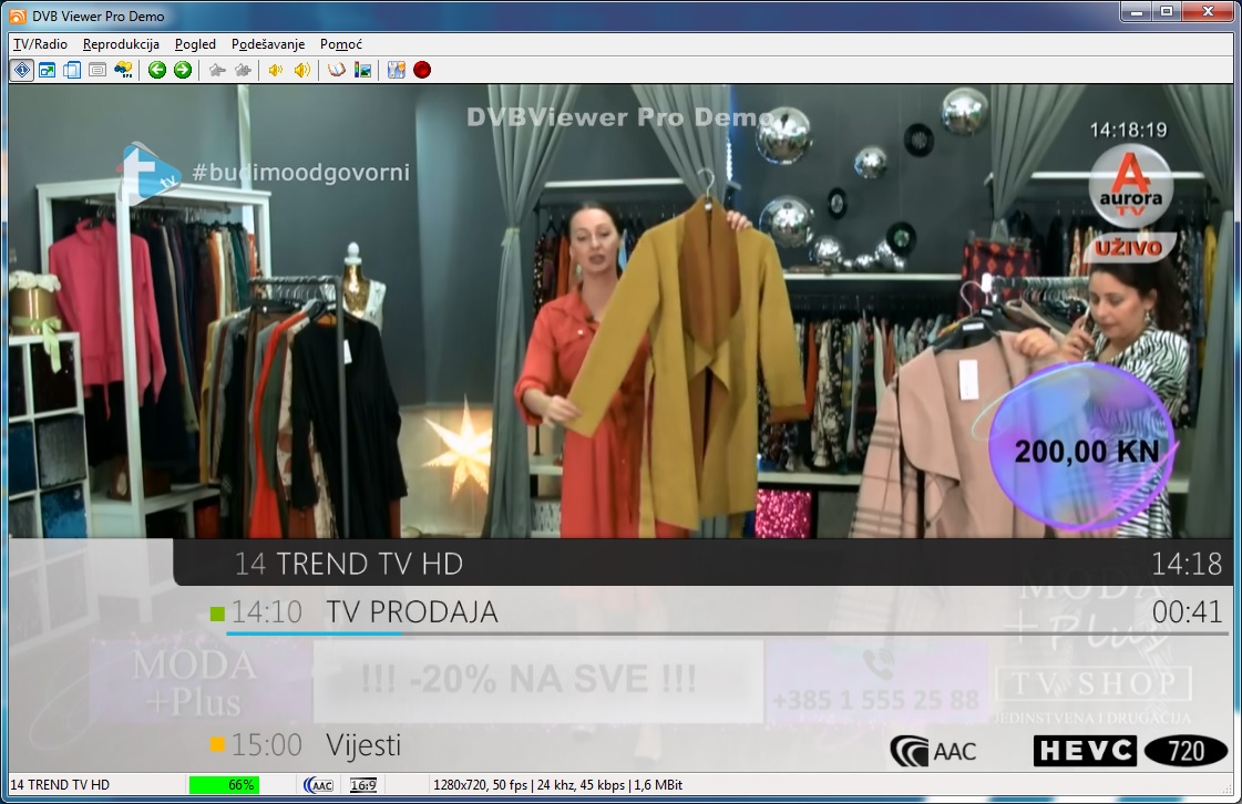

Da, konkretno na toj makini, RX580 na DVI, HDMI i DP. Citiraj:
Nažalost, Avermedia se odrekla svih starih tunera i više ih nema na njihovom webu, pa ne mogu probati neki noviji driver ili player (njihov MediaCenter). Ali ... kopkalo me ovo o čemu pišu c-shadow i dakky pa sam išao probati stari tuner na jednoj drugoj makini ali sa DVBviewerom (nezavisni player) i uz nešto brljanja po .ini fileovima za transpondere uspije odskenirati i prikazati !! TrendTV HD, kanal koji prepozna kao 1280x720 u HEVCu. U istoj grupi (762 GHz ili MHz) pronađe ukupno 4, TrendTV i Laudato u SD i HD (720p) rezoluciji !?. Ostale HD muxeve ne nađe ali tomu je možda razlog druga antena i slabija osjetljivost Avermedia tunera. Sad mi je sve skupa još manje jasno nego prije ![]() Pic or didn't happen' ![]() Zadnje izmijenjeno od: Max Rockatansky. 24.09.2020. u 14:24. Razlog: Dodane slike |
