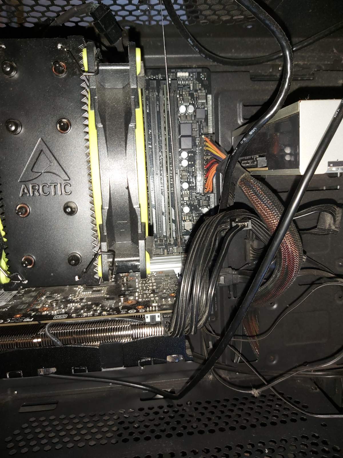

Idem ispuhati prašinu i skužim da se grafička iskrivila i to jako. Ako tako ostane mislim da joj prijeti ono najgore, a to je umiranje. Mene zanima kako riješiti taj problem!? Kontao sam staviti riser pa u njega grafičku, a pojma nemam koji su dobri a koji ne. Ako imate ideju kako riješiti problem slobodno pišite, stavljam i sličicu da vidite na što to liči.
Hvala

Kabel od napajanja graficke stavi u gornji polozaj pa ce se izravnat. Zakaci ga negdje da ju podigne.

veži dobar konac za vrh kućišta i kut grafe, pa zategni
tak sam sebi naprvio prije nego se iskrivila.

Još je to "lagana" single slot, šta bi bilo da je teška dual slot
Ovo šta kaže kolega + iskemijati sa konopčićem ili nečim sl. pa "zakačiti" na case gore,
sve kako bi "visila" na nečemu a ne da se krivi put dole.
Nekada su neka kućišta imala dodatak kojim bi se grafa poduprla kako se ovo nebi desilo.

Čini mi se da je ova Dual.

stavi kajlu

Da malo stavim stvari u perspektivu, kućišta poput npr. Zalman Z3 Plus imaju šipku koja može služiti kao holder za kartice. Za one koji ne žele improvizirati na aliju ima za 60-ak kn card hoder/support stand.
Imam Accelero Extreme IV na grafi pa iz nužnosti znam te stvarčice, reko prigodno za podijelit...

Forhaltaj karticu nečime odozdola, najbolje ...

Hvala svima na odgovorima, stavio sam kajlu da privremeno drži do dolaska card holdera.

Hahaha, samo pazi da dok se naljutis ne lupis nogom u kuciste pa ta kajla ili kaj vec je ne uleti u ventilator, jer onda 100% pucaju krilca, nisu ti ventilatori tak jaki.

ja sam to rijesio ovakvom podesivom nogicom za namjestaj, oko 2kn komad

Ja bio zavezao heat pipe grafe za vrh kućišta sa plastičnom vezicom (crnom, da prati boju kućišta. )

Forhaltanja s kajlama su ok samo dugoročno treba paziti... Stvara se sila na shroud ili radijator, pomnoži s par godina, ne znam, spigaju se onda oni. Da ne dođe do struganja ventova ili pukne nosač shrouda. To pretpostavljam samo. Najbolje podložit pcb ako ima backplate.

Ili ovako nesto
https://www.iqcentar.hr/product&product_id=66644
https://bitsandbytes.hr/proizvod/gpu...eepcool-gh-01/
Ali za te male grafe je sasvim dosta da kabel drzi grafu. Na velikima i teskima svakako staviti neki držač

Najgore je što ovo govno od grafe nema backplate. Ili kupiti kućište sa horizontalnom orjentacijom ploče ili pokušati nekim vezicama po podići. Svjestan sam da ova plastika ispod gura oplatu hladnjaka, a samim time i hladnjak. Možda neki after market hladnjak za grafu ima neku vrstu backplatea, moram to istražiti.
Hvala svima na pomoći i odgovorima.

ja sam i dalje protivnik kajli i navijam za konac

Mislim da će ovo biti trajno riješenje. Upotrijebio sam sajlicu koja se koristi za pecanje. Grafička ima gomilu kojekakvih rupa neiskorištenih, valjda za aftermarket hladnjak. Jedan kraj sajle u neiskorištenu rupu na rubu pcb-a grafičke, drugi kraj za vrh kućišta i super. Problem riješen trošak nikakav.

Sad čak izgleda kao da si je prejako našpanao tj. da je svinuta prema gore

To on računa da će se od topline još malo flax opustiti,pa će doći na ravno :-)

Puno bolje nego kajla
Ali fora je da to napraviš odmah kad ugradiš novu grafu, da se uopće ne savije.
