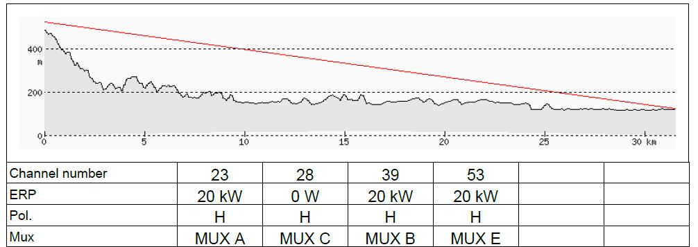

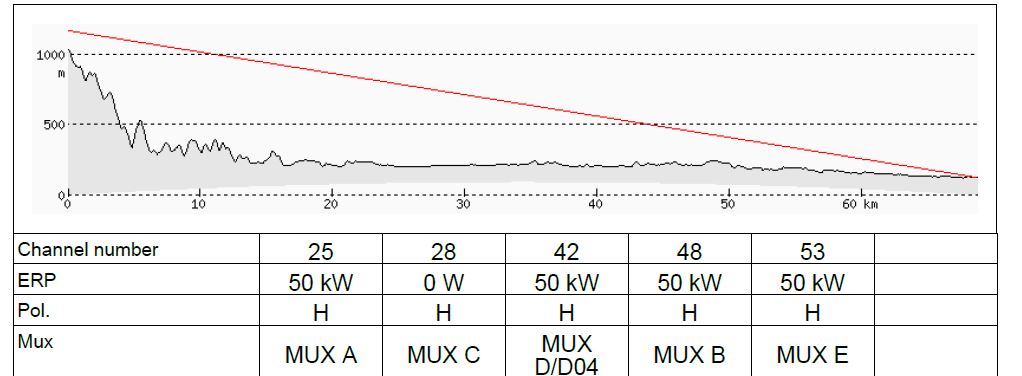

Inovator
Inovator's Avatar
Datum registracije: Nov 2005
Lokacija: Bjelovar
Postovi: 482
Moslavačka je na 31.5km, Kalnik na 39.7., a Sljeme na 68.8.
ID:	22436   Click image for larger version
ID:	22437   Click image for larger version

Dobro, ja sam otprilike klikao po karti... no svakako tih 8km razlike ne igra neku ulogu jer ponavljam, ovisi kad stanes gdje ce biti antena gdje je pogled cisci ?
Ima ili nema neka zgrada u pravcu, silos, suma itd.. ? Nadalje, sastav krova ? Goli crijep ili daske, ploce pa gore lim itd ?
Nema ništa, silos i neboder (jedan jedini u BJ-u su u pravcu sjevera, a Kalnik je na SZ u odnosu na mene.
Krov pod kojim bi bila antena je pokriven samo crijepom.

Praktični test tu najviše pokaže,
radna akcija sa tv, komadom coaxa i antena pod krovom ...
otkriti ćeš jeli može antena pod krov ili mora vani da bi imala dobar prijem,
ista je stvar sa usmjerenjem ...

Vjerovali ili ne ali crijep vise propusta signal nego drvo/sperploca + sindra a o limu da ne govorimo...
Isto tako vrh antene mora biti sto blize crijepu, idealno je kada ga dira a vec na nekih 10/15cm od njega razina signala padane 10% i takva je po
cijelom tavanu ako se dodatno ne "sakrijemo" antenom iza kakve grede ili dimnjaka. Imam obje vrste krova pa tak... kad je kisa svasta covjeku padne na pamet radit
Vec sam prije dao preporuku za SIGMA 6HD LTE antenu kolegi tu na forumu, povratni info nemam pa predpostavljam da je sve OK. Po "specifikacijama" antena je vrhunska.
Drugi izbor bi meni bio Fagor FAN 4351 a nju sam i postavljao pa nista lose ne mogu za nju reci. Da, mogla bi biti cvrsca ali ako ide pod krov onda je to nebitna stavka.
https://static.kafkas.gr/uploads/Pdf...219_01_Z03.PDF
