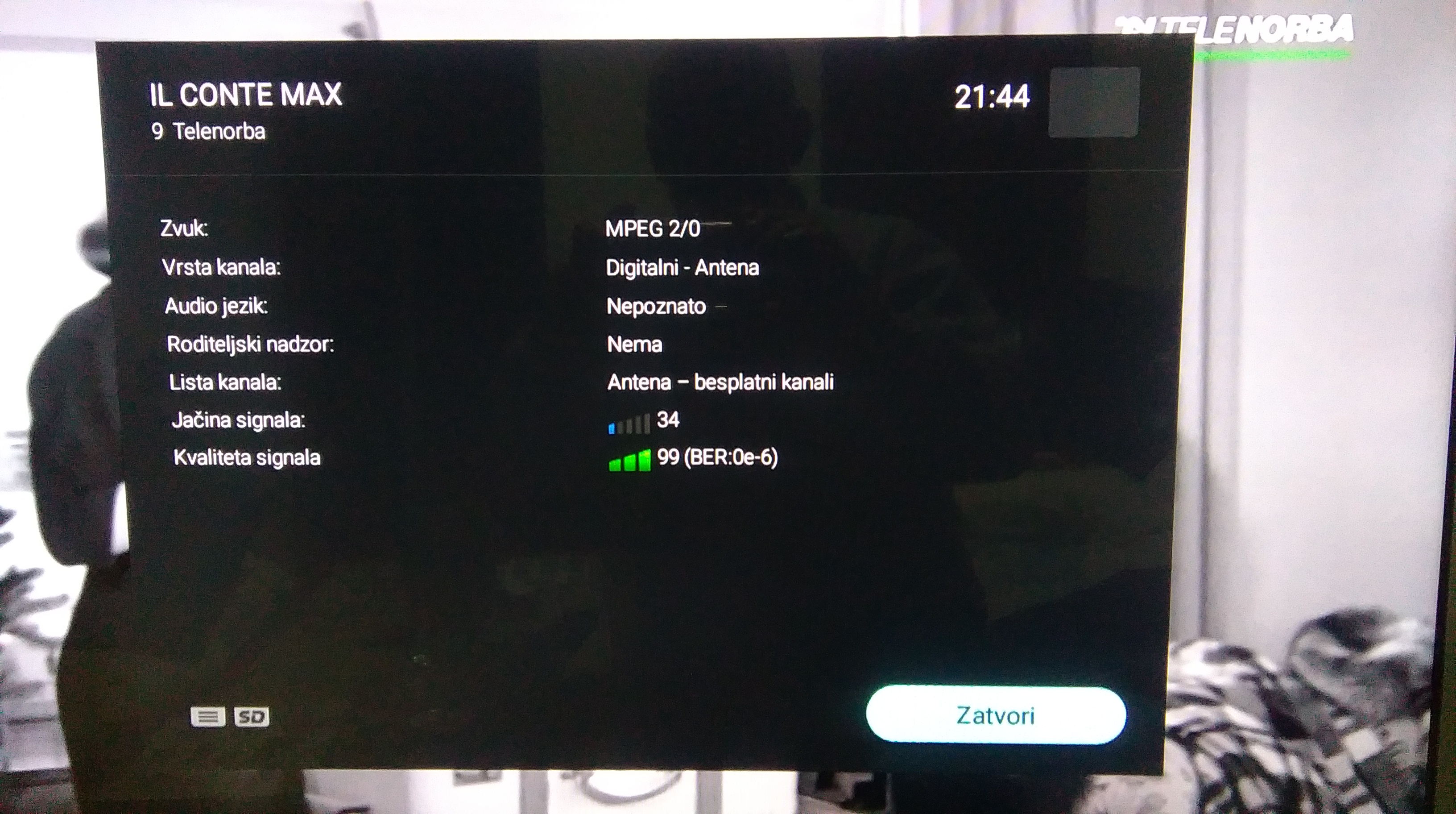

Staro 01.05.2020., 22:50   #502
D/G
D/G's Avatar
Datum registracije: Feb 2010
Lokacija: Ploče
Postovi: 1,205
na primjer čista slika :

Staro 02.05.2020., 11:19   #503
Prki
Prki's Avatar
Postovi: 1,317
Pa imao sam problema s kablom i bilo je oko jačina 20 kvaliteta je padala i do 15. Našao grešku u kablu, popravio, sad je 100-100, al sada su i žena i punica i šogor pa čak i ja (ako nije sugestija) primjetili da je slika oštrija i čišća i to znatno, ono je bilo kao da sam gledao SD. A kolko kontam dtv ili ima ili nema slike, da ne bi trebalo biti razlike u kvaliteti same slike.
