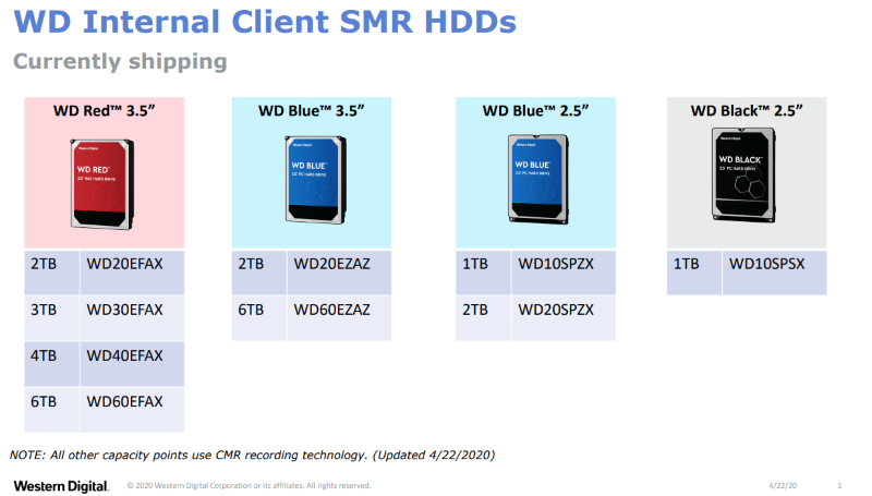

Staro 24.04.2020., 13:47   #388
Postovi: 8,417
WD-u nije baš preostalo previše izbora, pa su se morali izjasniti koji im točno diskovi (trenutno) koriste SMR.
Staro 24.04.2020., 15:39   #389
c-shadow
c-shadow's Avatar
Postovi: 3,504
Baš čitam danas to i sjetim se da sam prije godinu i nešto imao problema s ugradnjom jednog novog 2.5" WD10SPZX. Još se čudio tada da disk ima 128MB cachea.
Sve je bilo ok dok nisam pustio kopiranje gomile velikih fileova sa starog diska na novi . Nakon tjedan dana disk je razvio bad sektore, uslijedio povrat, na kraju uzeo novi Red.
Sad sam se sjetio i našao rezultate benchmarka tog plavca :-)
Read je konstantno prikazivao 200+MB/s što je nebuloza - plava crta na vrhu.
Write (crvena crta) bi s početnih 80-ak MB/s (što je realno) odjednom pala skoro na nulu i tako do kraja diska.
Jel moguće da je WD još pred godinu i pol uvaljivao SMR u taj model?

Staro 24.04.2020., 15:42   #390
Postovi: 8,417
Moguće je, SMR je već par godina aktualan, ali ih dosad nitko nije prokužil dok nisu počeli i NAS diskove trpati s tim.
