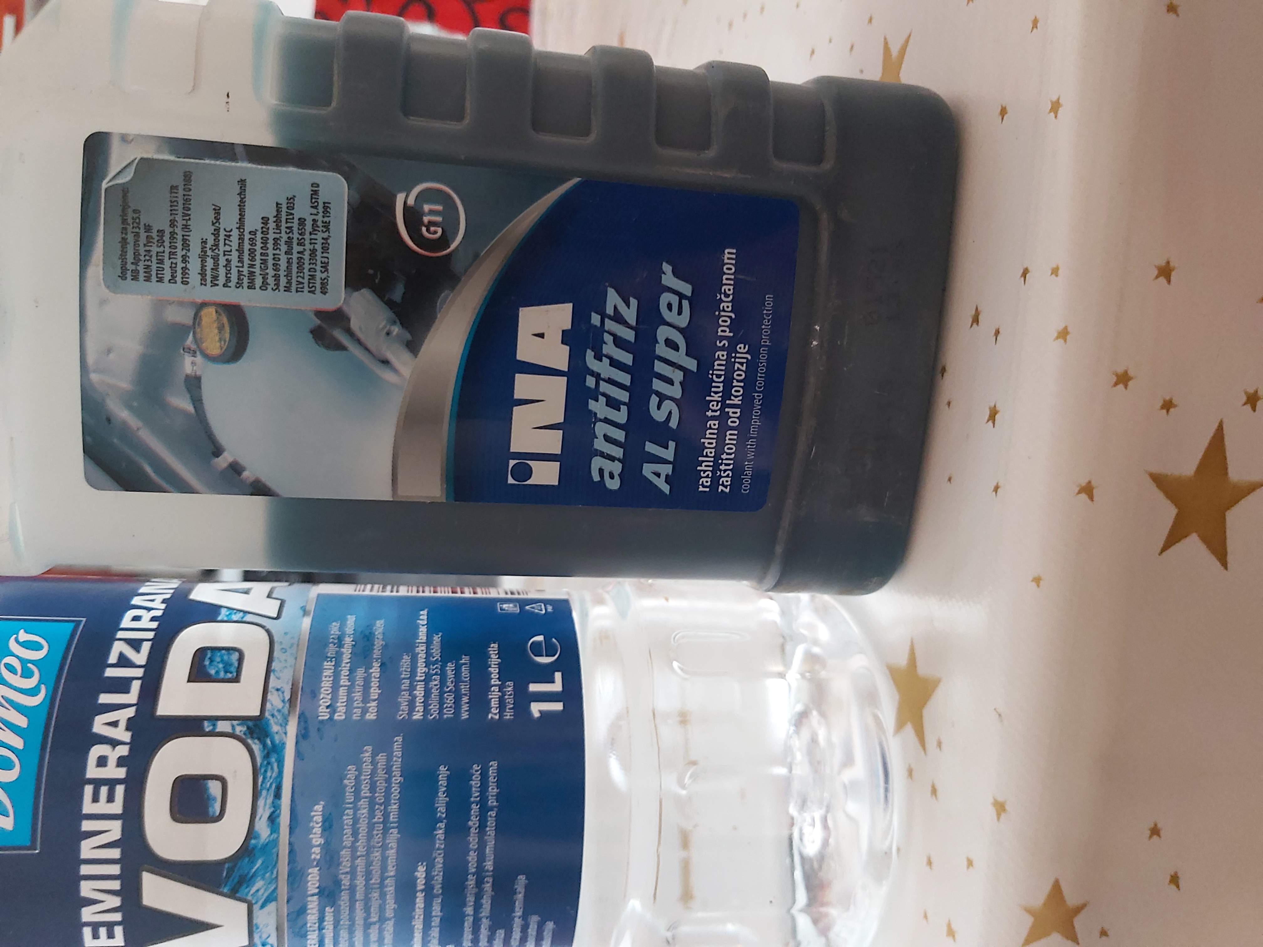

Našao sam u garaži antifriz sa slike,to je taj plavozeleni,piše G11 na flaši,i uzeo par litara demineralizirane vode u trgovini.Nisu imali destiliranu
Za omjer sam mislio da u litru vode stavim trećinu antifriza,to bi trebalo biti dosta. Prije sam koristio za custom loop onu crvenu boju od ekwb-a koja se pomiješa s vodom,dali to čudo u sebi ima zaštitu za koroziju,tko će ga znati..
Hvala na objašnjenju,da,više mi je pomogao mehaničar hah.

Ljudi su koristili od 50:50 do čak 95% u korist vode, ali ovisi o samom antifrizu. Otprilike po tehničkom listu za ovaj inin, nekih 20% antifriza i manje bi bilo oke. Iznad toga gubiš toplinsku vodljivost, povećava se viskozitet i tak.
Ma stavi deci-dva, ja imam Reserator (obični) rezervoar u kompletu sa no name blokom već godinama i ne primjećujem koroziju. Više antifriza ubija hlađenje.
