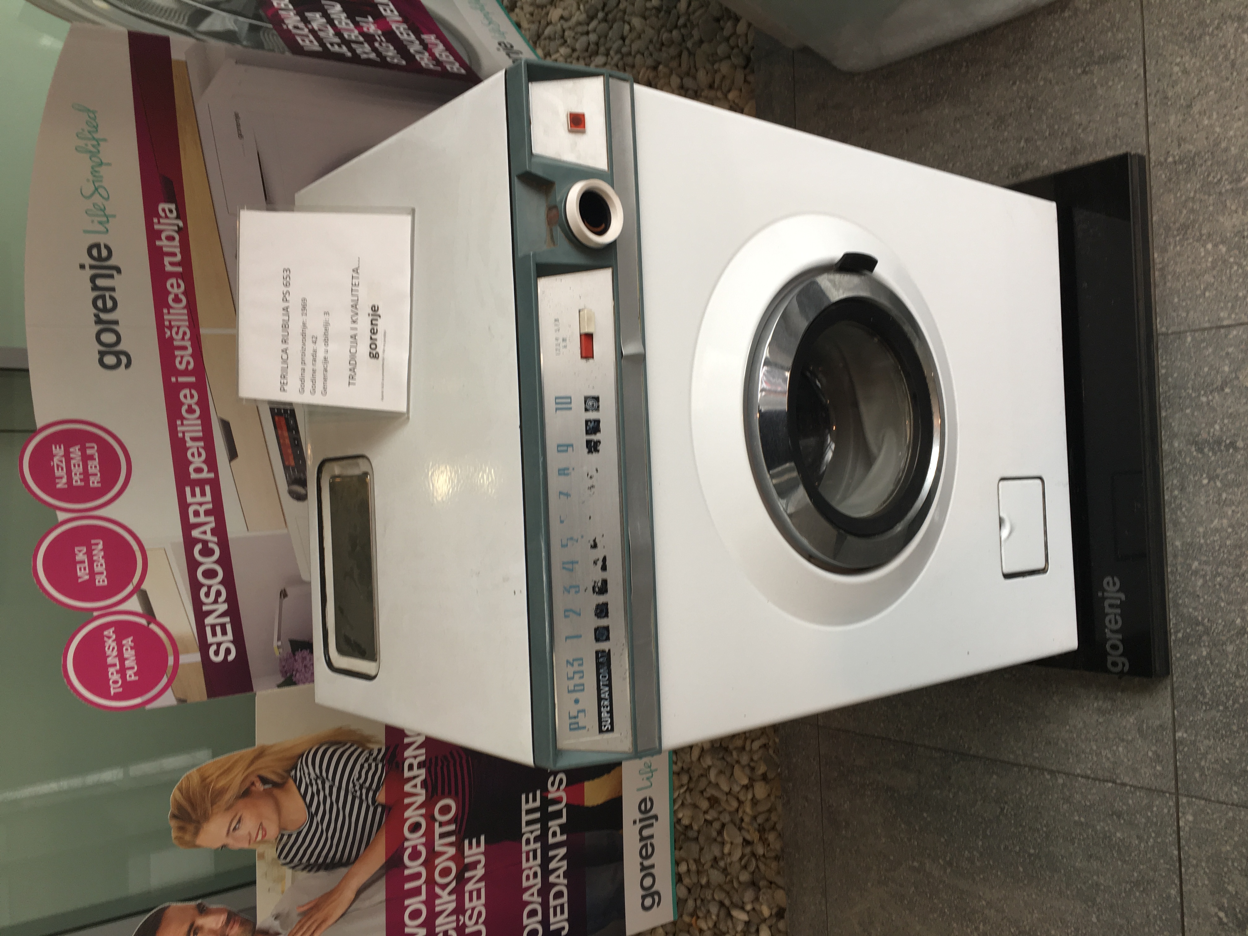

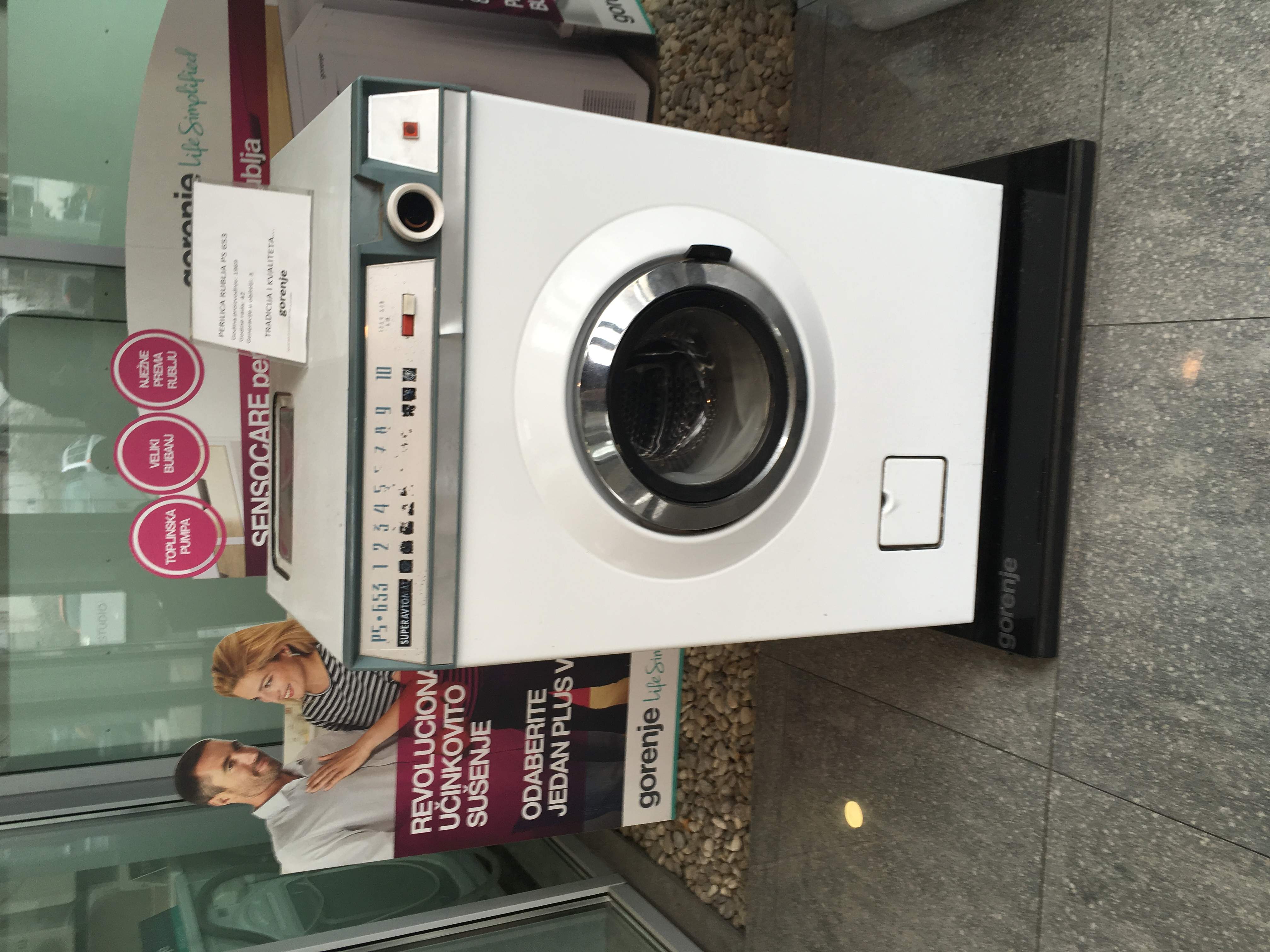

On brighter side, ova veš mašina je tenk, izložena na ulazu u Gorenje na Slavonskoj:
ID:	22213   Click image for larger version
