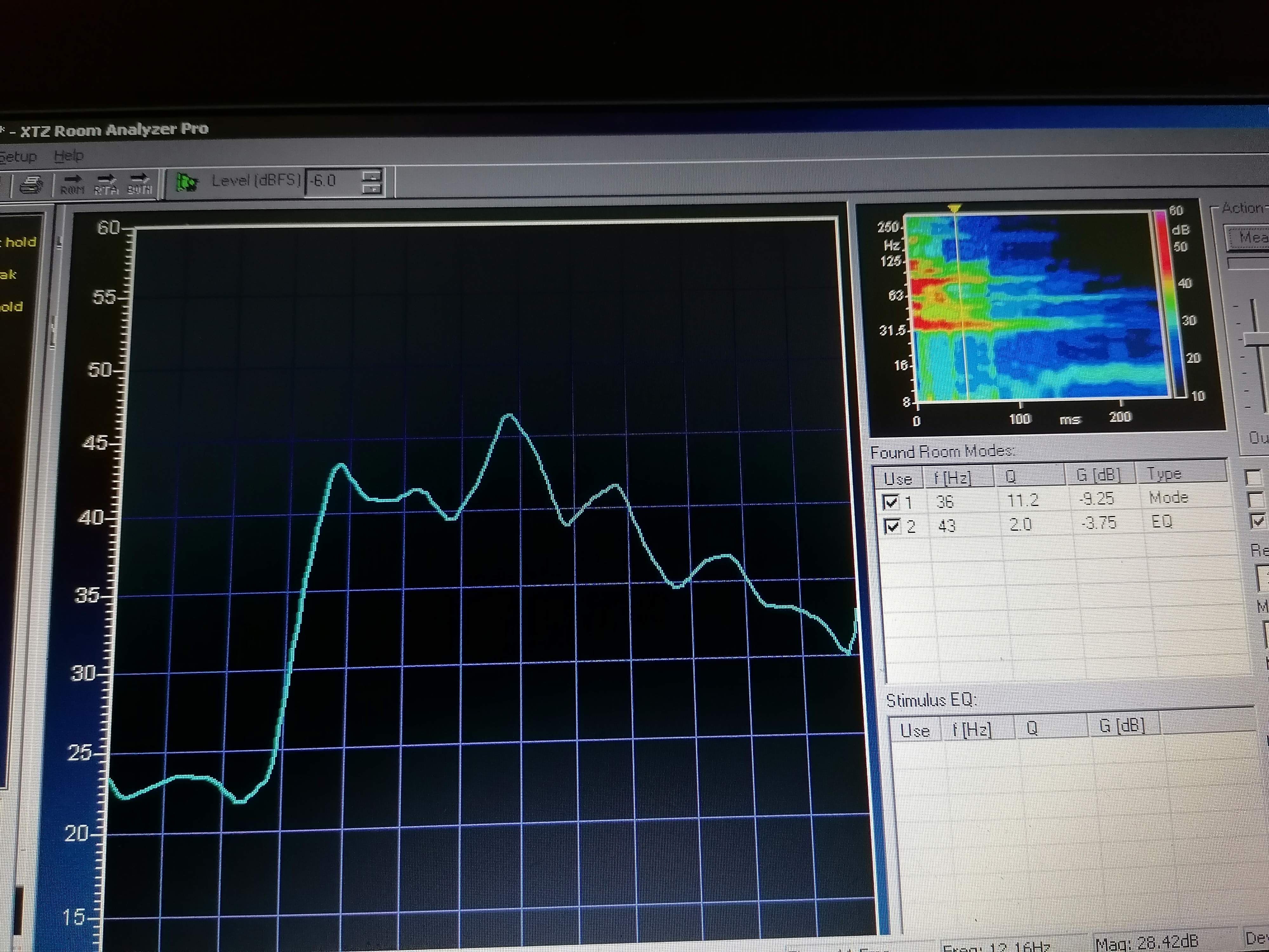

cesarus
Postovi: 138
A kaj sad? Pitanje za znalce. Kak sad to u Audissey prebacit?
cesarus je offline   Reply With Quote
Staro 06.04.2020., 03:22   #10464
donkimizer
Datum registracije: Feb 2019
Postovi: 318
Autor cesarus Pregled postova
Ako radiš mjerenje onda moraš dati sve informacije o postupku mjerenja.
Ovak ovo kaj si poslikao ne vrijedi niš.
S lijeve strane imaš SPL skalu (valjda), koja je preniska, pa sumnjam u ikakvu validnost i rezultat mjerenja. Vjerojatno si samo krivo naštelao skalu nekako jer je noise floor u svakoj kući viši od toga. (a sudeći po skroz lijevoj strani grafa, vjerojatno si i mjerio pretiho)
Horizontalna, frekvencijska skala se ne vidi i izgleda linearno, a ne logaritamski što je opet...deceptivno.
Graf sa spektralno analizom je malo informativan.
Dakle...
Poduzmi nešto sa skalama, vjerojatno si dobio nekakve upute u paketu, horizontalna treba bit logaritamska i nek se vide frekvencije. Vertikalnu skalu isto treba dovest u red, nije bitno da su brojke točne, ali kad je tišina u stanu, neko osnovno mjerenje basa se radi 40dB iznad noise floora.
Gdje si stavio mikrofon?
Koji zvučnik si mjerio?

Staro 06.04.2020., 09:22   #10465
cesarus
Postovi: 138
Autor donkimizer Pregled postova
Dakle...
Je li Audyssey uključen ili isključen?
Hvala ti puno na pomoci i savjetima, jos nisam skuzio kaj treba sve napraviti, ucim kako. Valjda budem. Ali me zanima sto kad dobijem mjerenja kako to prenjeti u Audissey. Brdo uputa kako mjeriti, ali nista sto sa mjerenjima. Mikrofon je bio na centralnom sjedecem mjestu, pure direct znaci Audissey off,desni mislim ili oba. Iskreno misliom samda ce vise bit to za dummy kao Audissey. Alibumones novo naucili.
Staro 06.04.2020., 10:30   #10466
donkimizer
Postovi: 318
Znači mjerio si desni zvučnik ili oba, nisi siguran. Ok.
Jel imaš Audyssey aplikaciju za mob, tj dal ti ju AVR podržava? Kažu da je grozna, no u njoj možeš podesit više stvari neg na AVRu navodno...baš sam pogledao što radi.
Bez obzira jel imaš ili ne, ono što ti radiš je pokušavaš potvrditi što je Audyssey napravio i modificirati po potrebi.
Dakle, prvo zmjeriš lijevi, centralni i desni zvučnik, svaki posebno, bez audyssey, na slušnoj poziciji na visini uha. U biti bi trebalo izmjerit listening window, al neću te sad davit s tim. Ako si dobio kalibracijski file za mikrofon pazi da usmjeriš mikrofon prema uputama u kalibracijskom fileu koji si učitao.
Dakle ako je file za 90 stupnjeva onda ga naciljaš prema stropu i ne mrdaš. Ak je za 0 stupnjeva onda ćeš morat ciljat direktno prema svakom zvučniku posebno. (u sub ne moraš ciljat)
Onda moraš zmjerit odziv subwoofera.
Nakon toga uključiš audyssey, isključiš dynamic EQ i Volume ak su uključeni, izmjeriš samo subwoofer, a nakon toga sub + lijevi, sub + centralni i sub + desni zvučnik.
Kad sve te informacije budeš imao onda možeš tweakati postavke suba (glasnoću, crossover, udaljenost itd) u slučaju da je audyssey fulao.
A ak te zanima akustika prostorije to je priča za drugo poglavlje, prvo se snađi u toj aplikaciji.
donkimizer je offline   Reply With Quote
