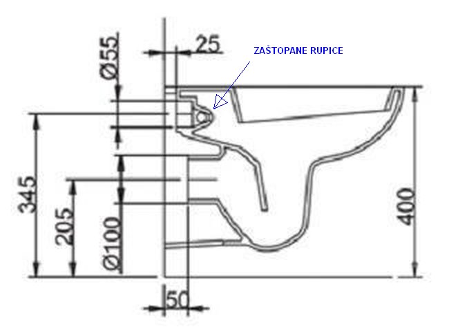

Imam neku školjku koja nema direktan ulaz za mlaz vode iz kotlića već mlaz udara u keramički završetak unutar školjke koji na sebi ima tri rupice promjera malog prsta koji bi u teoriji trebali razbiti mlaz na tri mlaza od kojih lijevi i desni šalju mlaz okolo školjke da isperu ispod rubova školje sve do naprijed dok srednja rupica pušta mlaz direktno u WC
I nakon 13 godina izgleda da je to sve zaštopano te mlaz koji izlazi van je u stvari curenje vode koja onako malo propere stražnji dio WCa, nedovoljno da potjera sadržaj u kanalizaciju
Problem je da su rupice jako nedostupne i jedva ih dotaknem prstima pa sam mislio ubost i onu neku kabel-kameru kojom bih mogoa vidjeti kako to točno izgleda
Sve u svemu, neka ideja kako bi riješio problem je da nečime zaštopam te rupice i onda nalijem nešto (solnu kiselinu?) u kotlić kako bi onda kiselina nasjela na to dno školjke i pojela kamenac
E sad, obzirom d aznam kakav je kamenac đavo, zanima me dal je solna dovoljno dobra za skidanje i dal je to dobra ideja uopće? Inače kamenac skidam sa alkoholnim octom koji je dobar za tanje slojeve kamenca, za deblje jednostavno ne pojede do kraja.
Vaše ideje kako riješiti problem?

Zatvori vodu na ventilu, ispusti sadržaj iz vodokotlića, skrkaj solne kiseline unutra, ostavi malo vremena. Neće skinuti sve, ali je moguće da će bar "načeti" kamenac pa da u komadima počne otpadati.
Također, ako možeš uvući grlo od boce solne kiseline unutar ruba školjke (prema tim rupicama) - napravi rupicu na vrhu i stisni bocu da poprska te rupice direktno, jer ne znam koliko će solne kiseline doprijeti do njih kad pritisneš tipkalo od vodokotlića.
Računaj bar na tri boce kiseline.
Ocat i limunska kiselina pomažu dok je tanki sloj kamenca. Čim se uhvate gromade nije baš neko rješenje.
Kamenac, vodokotlići i slavine su moj križarski rat. Živim u području gdje u cijevima nemamo vodu nego tekući kamen.
