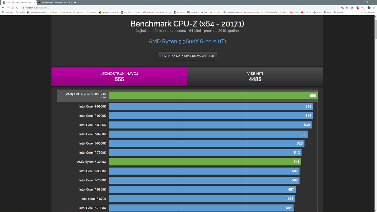

Staro 04.12.2019., 18:26   #1872
Jednostruki navoj? Jel to tebi Kromara automacki stranice prevađa ?
Inače jako dobri score.

Sam Fischer
Džabe si krečio!
Sam Fischer's Avatar
Postovi: 5,190
As ti gospe
Jednostruki navoj ala single thread, ovo je do jaja, komedija
