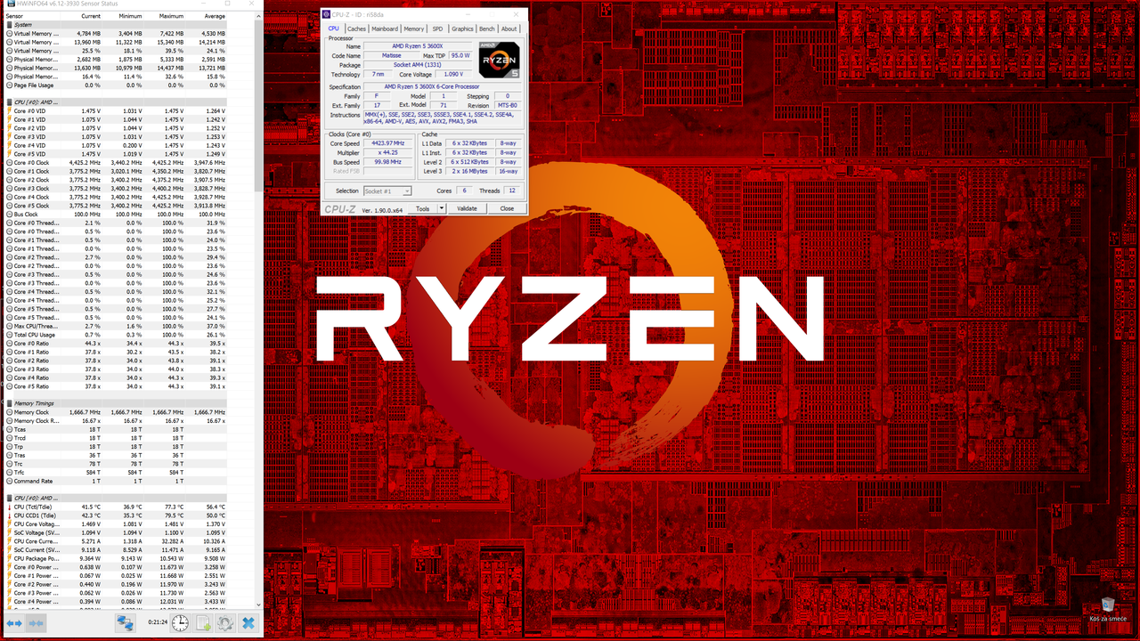

Nemaš frke. Na koliko ti boosta sada?
Skini HWInfo, pokreni Sensors i drži to upaljeno dok drkariš po kompu i benčevima. Bude ti zabilježio max postignuti takt.
Naravno moraš biti u ovim postavkama.

Imo sam ga kratko i max boost je bio 4250
Nije bitan taj max boost po meni,benchevi su mjerodavni(tjesim se tjesim)

evo ja po tim postavkama sa 4.4 dobio 4.425 sa 3600x
