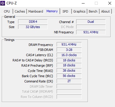

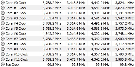

Ekipa imam par problema. Uzeo sam si pred neki dan ryzen 9 3900x sa dark rock pro 4 hladnjakom u kombinaciji sa gigabyte x570 aorus elite, 32gb rama g.skill aegis 4x8gb (za ostale komponente pogledati pod "moj komp").
Prvi problem: XMP, uključio sam ga u biosu preko easy moda i kasnije preko advanced moda (čuo sam da easy mod zna biti zbuggan). Čim restartam komp vrati cpu-z program mi pokazuje da nije uključen xmp.
Drugi problem: boostanje cpu-a, pokrenem cinebench single core test i upalim hw info. Niti jedan core nije išao preko 4.591mhz (a trebalo bi 4.6mhz). Maksimalna temperatura cpu-a na testu je iznosila 65.5 stupnjeva.
Treći problem: dosta dugo bootanje, kada provjerim u task manageru, startup tab last bios time prikazuje 28-30 sekundi što je puno previše. I ne prepoznaje monitor instantno grafu (predugo vremena bude crni ekran haha )
Bios je updejtan na najnoviji f5b. Ako netko zna rješenje neka javi molim Vas.

Autor Mogy Pregled postova
99,8 x 46 = 4590,80 MHz
Dakle sve je OK, ako hoces da ti bas pise 4600 MHz rucno digni Bus Clock na 100 MHz. Ako se dobro sjecam, kad ukljucis XMP, Bus Clock se spusti sa 100 MHz na 99,8 MHz.
Staro 29.09.2019., 19:18   #1463
Ne znam baš. Čim takneš BCLK, BIOS smatra da je to Manual OC i bustaša više nije u pogonu. Barem je tako na mojoj ploči.
Eto, ove postake koje imam, boostaju isto tako 44x99,8/9... Ako postavim na 100.2, gotovo, automacki radi na 3600 MHz i ni herca više/manje.
OK, možda je tako na C6H, na njegovoj ne. Ali skužio si poantu.
staviš na MANUAL, a ne na DOCP, BCLK na 100, onda bu ti boostalo, 100.2 mu je previše
Tnx. Isprobam kad idući BIOS flešam sad ne diram ništa jer sve radi ko majka.
Staro 30.09.2019., 07:06   #1468
Disco
Prvoklasni Krkan
Disco's Avatar
Postovi: 5,403
Ja imam ručno podešen RAM i bclk nisam dirao, on je na 100mhz.
Dakle samo ručno podesi RAM.
EDIT: tj prema cpuz jer na 99.98.
Boost radi.

stavio jutros novi bios - dancing queen od abba-e, nisam imao pojma, izbacili su ga još 18.9. i nije beta
probao na eco 95W mode-u(1.087V) sa 3650-3675MHz mi sada takt varira od 3700 do 3775MHz.
to je na full opterecenju svih 12 jezgri, po hashu sam dobio 4 i kusur % sa abbom, not bad )
