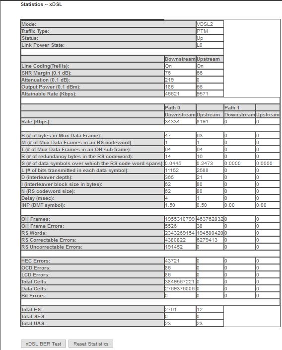

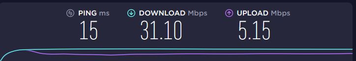

Pozdrav,
da li je ovo maksimum ili bi se moglo dobiti nešto više?
ID:	21690   Click image for larger version
