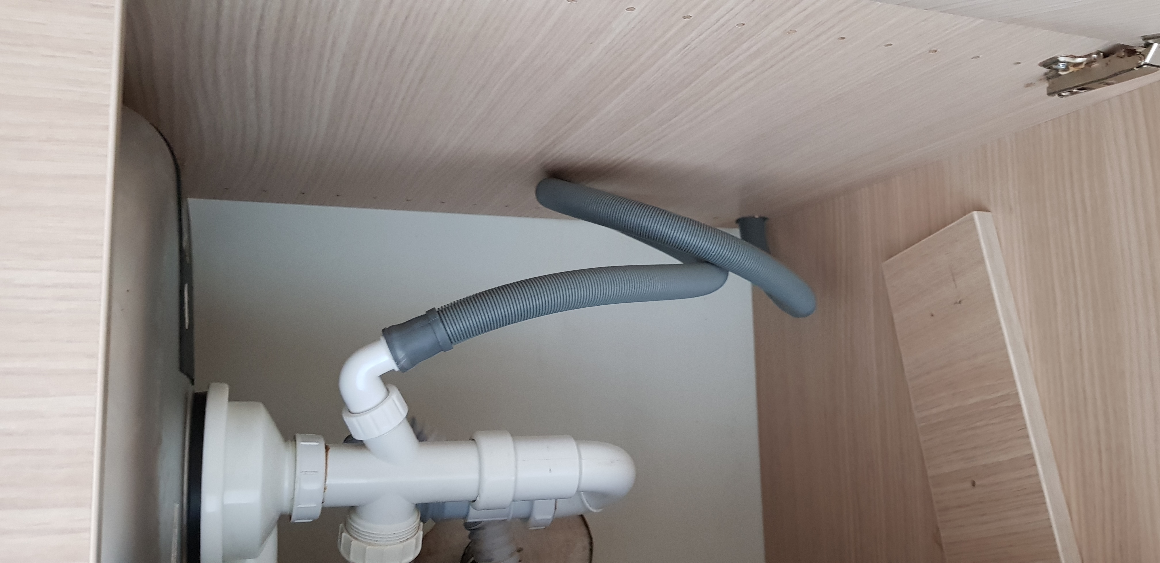

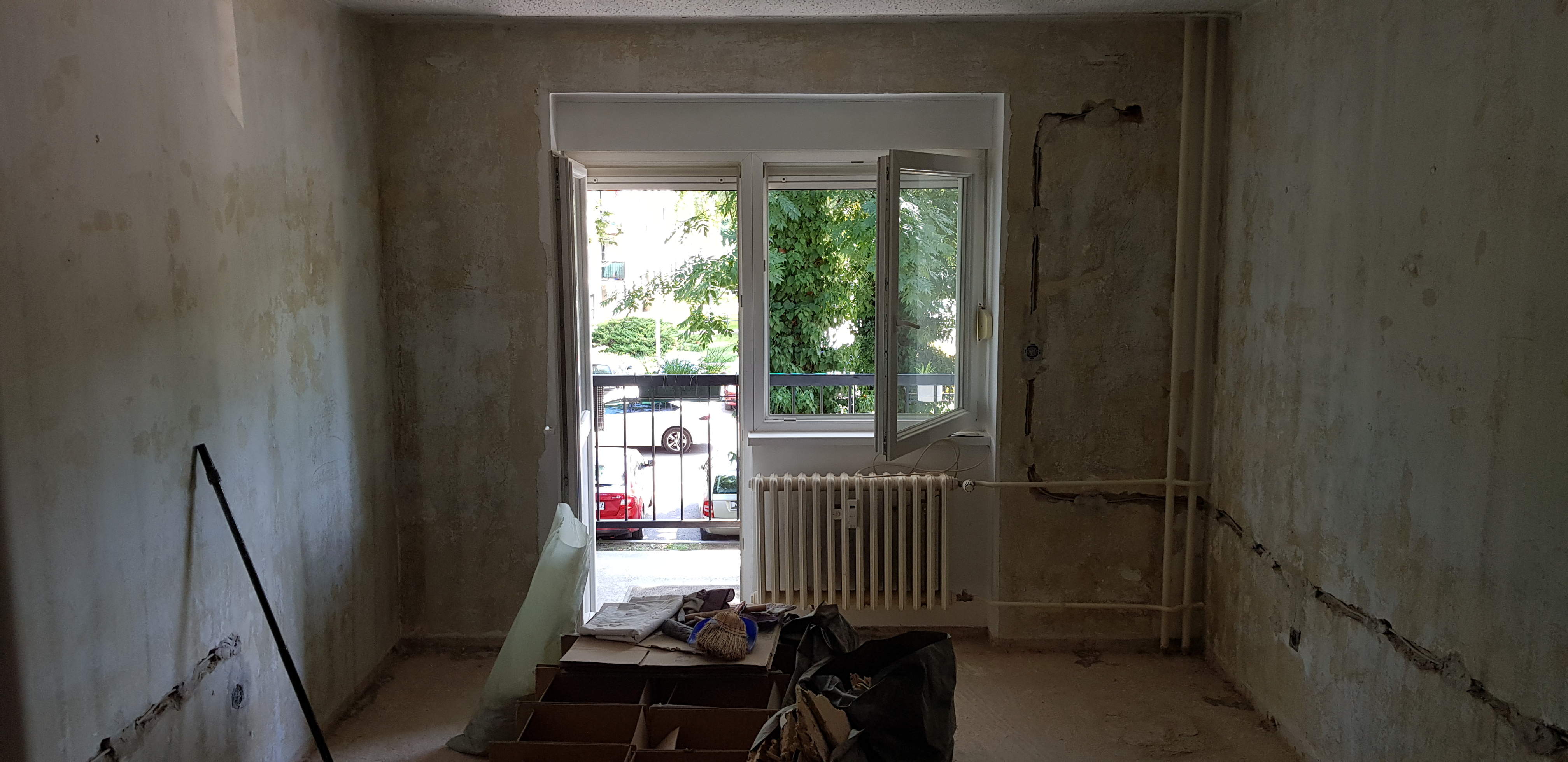

Radovi dobro napreduju, elektricar svoje obavio, sad treba pokrpat zidove pa nastavit dalje
Imam jedno pitanje, dali smije cijev za odvod vode perilice suđja biti ovako slozen kao na slici ili trebam zamjenit za kracu cijev?

Meni, kao amateru, taj odvod izgleda diletantski.
2 sudopera su tu spojena na taj sifon, perilicu mi je vodoinstalater stavio, a taj sifon je bio od prije došao s kuhinjom, izgled mi apsolutno nebitan dok god sve radi kako spada. Pitanje je samo dal je masina dobro spojena.
Nisam mislio na vizualni izgled nego na to kako je napravljeno. Po meni je to predugačka cijev. Hoće li se dio vode vraćati u perilicu?
To i mene zanima

Autor MadManBD Pregled postova
Što se perilice tiče, ma to je ok, ja bi jedino šelnu prek toga još stavio za svaki slučaj.
Nego ova struja baš i nije vučena po pravilima.
Svaka perilica ima odvodnu cijev na dnu uređaja. Svi sifoni sudopera na koji se perilica spaja su viši od izlaza perilice. Tak da bi se uvijek voda vraćala, bez obzira koliko ti je crijevo. Pumpa u perilici istjera to.

@fanatik, jeste, pumpa je na dnu, ali dokle ta pumpa pumpa?
Nemam pojma, nisam serviser bijele tehnike. No koristim perilicu za suđe već dvadeset godina, spojena isto kao i kod tebe i nikad problema. Znam samo da izbaci vodu iz perilice, čujem ju u sifonu kad ide. Dal ostane dcl u cijevi, ne znam i ne zamaram se time ako radi.

To je sve ok spojeno, nikakva se voda ne bu vracala, bilo bi ljepse pol metra krace crijevo, al nece ni ovo raditi problema.
I dajte ljudi kad si vec radite struju, ili ulozite 100 ojra u niskobudzetnu brusilicu kanala u zidovima ili iznajmite negdje za 200 kn i odradite to sve kak se spada, da bude lepo ravno.

Autor pinkskin Pregled postova
Nisu to divlje izvedbe, najmanja snaga koja se može uzet kod HEP-a je 4.6 kW, tj limitator od 20A, pa nadalje, dok kod 3f je to 11.4 kW.
Ljudi uzmu najmanji jer je usto i najjeftiniji, pa onda hebga, prilagode se
A gle, ako uzmeš 4,6 kW i čudiš se što dva bojlera koji su mahom 2kW naviše plus još nešto izbacuju limiter, što da ti radim.
Autor fanATIk Pregled postova
Je, uložiš 100 ojrića u frezer i koliko još za usisavač? Što fali ovome osim što se tako kabeli ne vuku? Tak nebitno kako je štemano, pokrpat će se, pogletat i pofarbat. Tko će na koncu znat kaj je ispod? Nebitno na kraju.
Bitno je onima koji će doći raditi nešto na tom zidu nakon tih "majstora", ne očekuješ baš da kabeli ispod žbuke idu po dijagonali.

Pa napisao sam da je sve ok osim što se kabeli ne vuku tako. A jel štemano ili je frezer prošao, tak nebitno. A što se dijagonale tiče, i to sam jednom vidio. Nestalo kabela, gazda rekao ok. Mi ostali se u čudu gledali.
1. Moj OCD ce znat. 😂
2. Mozda jos bitnije, sa frezom si gotov za 5 minuta. Ajde, cigla nije problem, al na armiranom betonu bi smrsavio 15 kila nakon posla.
Nista strasno, al velim postoje alati koji nisu skupi za iznajmiti (cak i usisavac, iako danas raditi gradjevinske poslove doma, a ne kupiti usisavac za 500kn s kojim ces smanjiti prasinu na minimum, cemu?), a s kojim ces s puno manje muke i puno brze odraditi posao.
