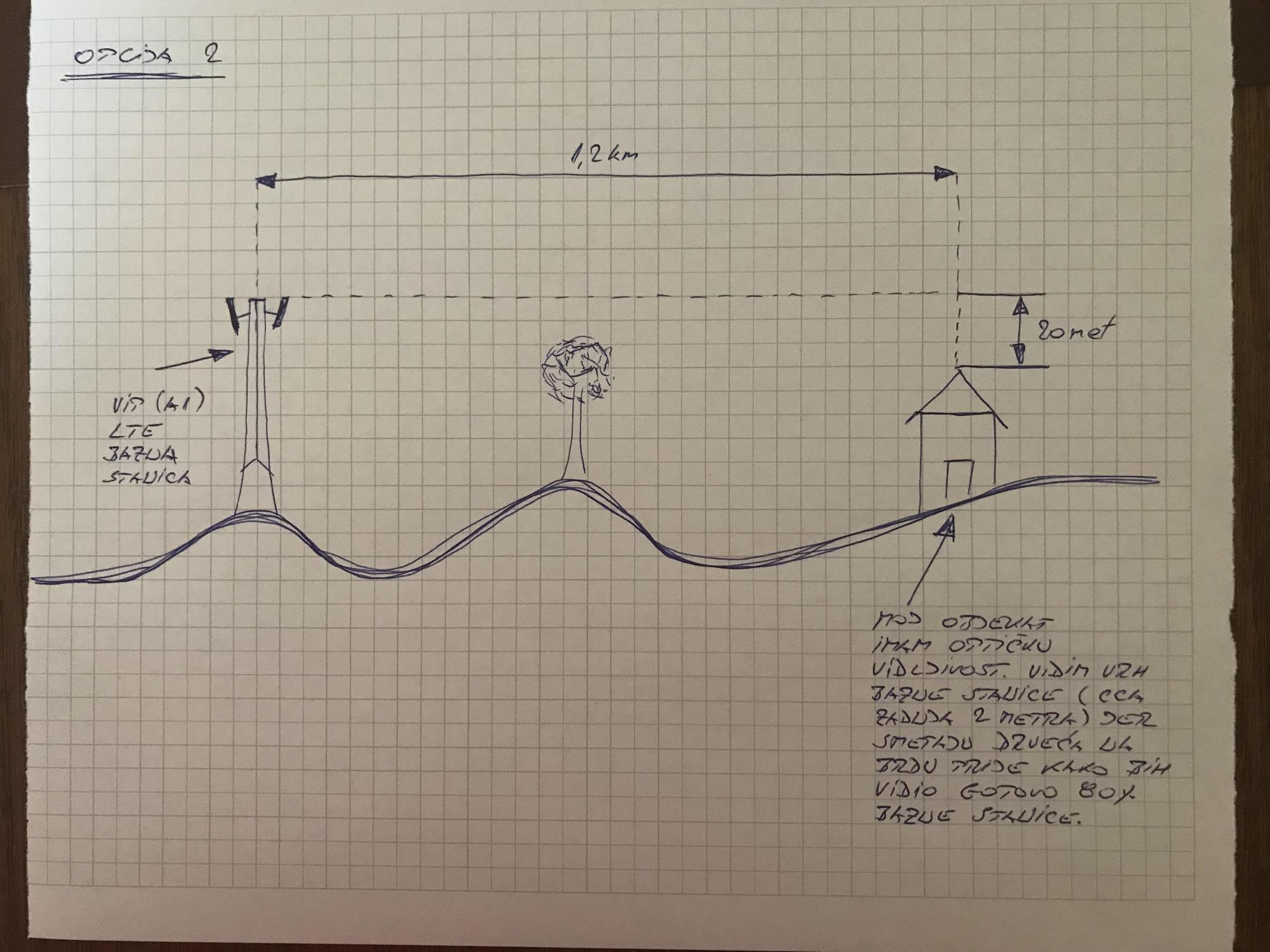

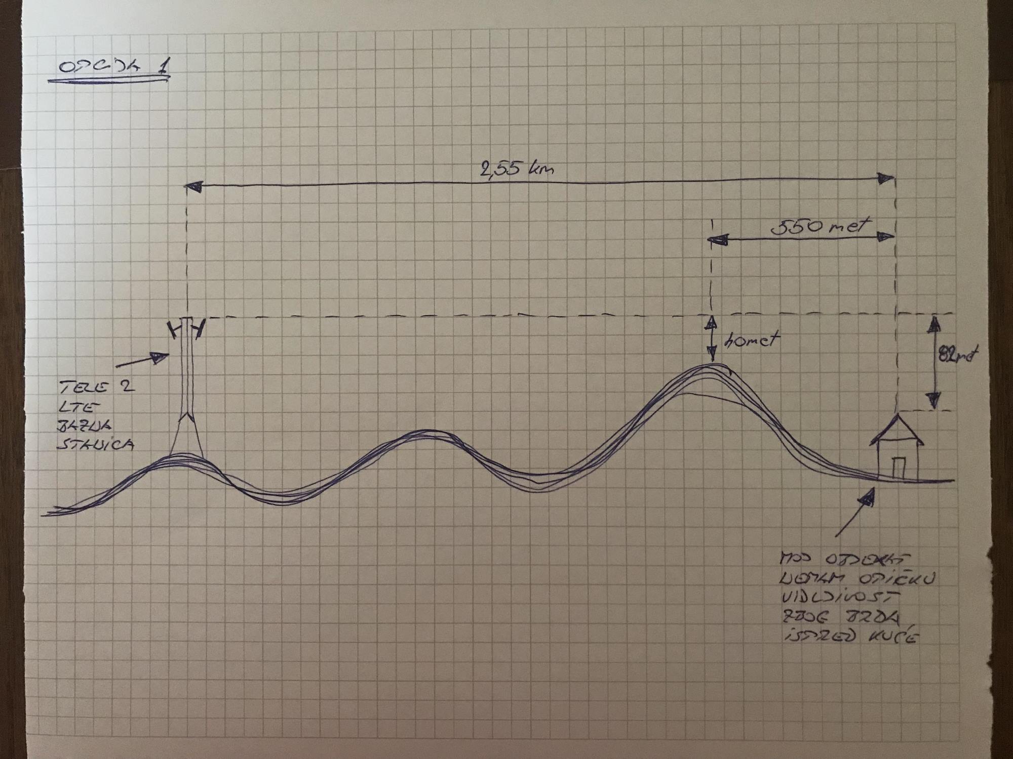

Naime, treba mi vaša pomoć jer vidim da ovdje ima znalaca a ja nisam baš u tome osim nekih osnovnih stvari sa kojima se moram boriti silom prilika.
S obzirom da ja kao i mnogi drugi moraju pobjeći od T-coma i njihovog max 4mb interneta jer na mojem području nije moguća veća brzina (periferija Zagreba prema Zelini), tražim alternativu koju imam ali ne zadovoljava potrebe pa trebam pomoć.
Imam mobilnu LTE mrežu Vipa i Tele2. Vip mi lovi u objektu LTE kad nije opterećeno i do 85mb (nikad ispod 25mb), signal gotovo full (toliko vidim na iPhonu), a Tele 2 uglavnom 3g, na katu LTE 1 crta a u potkrovlju LTE 2 crte. Uzeo sam probnu karticu Tele2 (ubacio u iphon) i provjeravao par dana, uglavnom u višim dijelovima ima ali prizemlje samo 3g, i uvjek cca 25mb (za mene koji sam 15 godina na 4mb to je naučna fantastika)
S obzirom da imam ravan krov na objektu te mogu dodatne antene smjestiti van objekta još i više, osnovna ideja je bila (prema informacijama koje sam uspio skupiti na ovakvim mjestima), vanjske antene, 3g/4g GSM Router u samo potkrovlje (do njega bi išli kablovi od antene cca 4-7 metara ili kraće (ovisno koliko bi visoko smjestio antene), a od Routera mrežni kabel direktno na switcher cca 10 metara dalje i svi imamo internet bez drugih zahvata.
I sad je pitanje, što uzeti s obzirom da mjesečno trebam cca 300-400 GB prometa. Vip mi je bolji odabir jer u startu imam bolji signal, imam i optičku vidljivost prema baznoj stanici (ali bez obzira na tu činjenicu htio bih staviti vanjske antene da bude ziher), ali mogu dobiti max 100gb mjesečno + dodatnih 100 GB uz nadoplatu što mi nije dovoljno. Tele 2 s druge strane ima 1TB što me zadovoljava, ali je bazna stanica dalje i nemam optičku vidljivost.
Nije problem uložiti u opremu samo da stvar radi ali ne želim se bez veze razbacivati jer vidim da u mnogim slučajevima i neke jeftinije komponente rade bolje nego mnogo skuplje, a ja o tome neznam previše pa nemogu odlučiti koje su to komponente.
Stavio sam ovdje skice te dvije moguće opcije prema stvarno utvrđenom stanju na terenu, do kojeg sam uspio doći istraživanjem. Od opreme nemam ništa osim jednog 3G/4G LTE GSM Routera, točnije TP-Link DWR 921 kojeg sam koristio par puta u vikendici ali ga više netrebam pa imam viška ukoliko se može iskoristiti. Ako ne, nabavim drugi.
Ukoliko netko ima ideju i prijedlog bit ću zahvalan jer na svojem području nažalost nemam nikoga tko se toliko razumije da trajno riješim problem.

Jednoglasno:
https://www.antene-zupancic.si/lte-a...mo-p-1477.html
Najkonkretnije su i ako stanice nisu nakrcane korisnicima, s njima češ/trebao dobiti najbolje rezultate. One kineske varijante enmoj ni pokušavati.
Ako želiš antene na krovu zgrade.

Hvala na odgovoru, i ne tražim Kineske, tražim savjet koje će funkcionirati u mojem slučaju sa Tele 2 zbog količine prometa. Vip mi radi ionako dobro pa mislim da bi za njega bile dobre biko koje 😂
Problem mi je Tele 2, zato tražim savjet nekog iskusnog shodno mojoj situaciji na terenu.
Ja se ne razumijem u antene pa mi netko u trgovini može prodati bilo što.
A Kineske, ne kaže se džabe da “škrt plača dvaput”

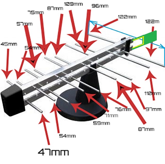

evo izmjerio sam svaki dipol
slika:
pa ako mi možete reći za svaki pojedini dipol koliko bi trebao biti dugački.
pod uvjetom da bi ima sve mobilne bandove kako ste ranije rekli. ali naravno najvažniji su mi za Tele2.
jer koliko sam shvatio, zadnji odnosno najkraći dipol nam govori do koje frekvencije radi antena, dok prvi najdulji od koje kreće.
naravno nije dovoljno samo zadnji dipol podesiti za željenu frekvenciju nego trebao bih sve dipole uskladiti, pretpostavljam ?

Dipol se mjeri kao ovaj zadnji (plavo)
Kratkospojnik određene dužine (žuto) se obično iskoriste nosači a pločica ih kratko spoji (zeleno).

Staro 14.07.2019., 13:56   #26
chief_wolfinjo
ova stranica https://www.changpuak.ch/electronics/lpda.php mi izbacuje ovo:
**** Logarithmic Periodic Dipole Antenna ****
JavaScript Version 12.01.2014, based on ARRL ANTENNA BOOK, 17th ED.
Min. Frequency : 800 MHz
Max. Frequency : 2600 MHz
Boomlength : 363.8 mm
Gain : 7.52 dB
Elements : 13
tau : 0.865
sigma : 0.159
Bandwidth (active region) : 1.76
Bandwidth (structural) : 5.73
Bandwidth (effective) : 3.25
Element 1, Rod : 93.8 mm, Position : 0.0 mm, Diameter : 1.9 mm
Element 2, Rod : 81.1 mm, Position : 59.7 mm, Diameter : 1.6 mm
Element 3, Rod : 70.1 mm, Position : 111.2 mm, Diameter : 1.4 mm
Element 4, Rod : 60.6 mm, Position : 155.8 mm, Diameter : 1.2 mm
Element 5, Rod : 52.4 mm, Position : 194.4 mm, Diameter : 1.1 mm
Element 6, Rod : 45.3 mm, Position : 227.7 mm, Diameter : 0.9 mm
Element 7, Rod : 39.2 mm, Position : 256.6 mm, Diameter : 0.8 mm
Element 8, Rod : 33.9 mm, Position : 281.5 mm, Diameter : 0.7 mm
Element 9, Rod : 29.3 mm, Position : 303.0 mm, Diameter : 0.6 mm
Element 10, Rod : 25.3 mm, Position : 321.7 mm, Diameter : 0.5 mm
Element 11, Rod : 21.9 mm, Position : 337.8 mm, Diameter : 0.4 mm
Element 12, Rod : 18.9 mm, Position : 351.7 mm, Diameter : 0.4 mm
Element 13, Rod : 16.4 mm, Position : 363.7 mm, Diameter : 0.3 mm
Rod je duljina dipola podijelijeno sa dva, a diamter ?
Staro 14.07.2019., 16:43   #27
silver_tip
silver_tip's Avatar
Datum registracije: May 2010
Lokacija: doma
Postovi: 2,900
Ne, kod Logarithmic antene Boomlength je dipol a Rod su direktori na njemu. Dijametar ti je debljina elementa, znaci ne promjer nego duzina koja spaja 2 vanjske tocke kruznice a prolazi njenom sredinom.
trebaš seedbox?
Staro 14.07.2019., 20:22   #28
D/G
D/G's Avatar
Datum registracije: Feb 2010
Lokacija: Ploče
Postovi: 1,198
Probaj prevesti sa razmakom tj. boom lenght (može i google prevoditelj). Znači ukupno razmaci na nosačima od prvog (0,0) do zadnjeg (363.7mm) elementa (dipola).
Dipol kao što i glasi rječ ima dva jednaka djela (L/4) i tu ih vode kao rod.
Pomnožiš 4 x rod (mm) za dobiti valnu dužinu (L) pa probaš formulu MHz = 300000 / L (mm)
Staro 14.07.2019., 20:45   #29
silver_tip
silver_tip's Avatar
Lokacija: doma
Postovi: 2,900
Autor D/G Pregled postova
Ja zbilja ne znam sta sad fantaziras i odakle ti to da su ROD dipoli umjesto Direktora ali ostaje cinjenica
da je boom lenght ili boomlenght kod Logaritamske antene u cjeloj svojoj duzini dipol na koji se spaja coax.
Kod Yagi antene taj isti boom lenght je obican nosac drugih elemenata.
U konkretnom izracunu tamo za logaritamsku antenu unese si zeljenu duzinu antene/dipola/boomlenght-a i dobiti ce specifikacije koliko ROD-a ( direktora ) i na kojem razmaku trebaju biti.
trebaš seedbox?
Staro 14.07.2019., 22:35   #30
D/G
D/G's Avatar
Lokacija: Ploče
Postovi: 1,198
LPDA se sastoji od više dipola na ukrštenom vodu (vidi sliku iz posta #19).
Taj ukršteni vod su usput i dva nosača pa se jedan dio (L/4) dipola spaja na gornji a drugi dio dipola na donji "nosač".
Dakle elementi LPDA su svi dipoli i svi moraju biti spojeni na ukršteni vod (nosače).
Kod Yagi su direktori + dipol + reflektor i na jednom su nosaču sa kojim netreba ni jedan elemenat biti spojen a nemora nosač ni biti od metala.
