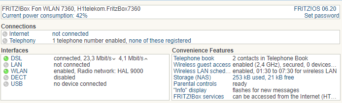

Staro 28.05.2019., 20:13   #5373
jp_rv
Datum registracije: May 2014
Lokacija: istra
Postovi: 3,463
a da jednostavno screenshotas podatke o dsl liniji pa da pogledamo koja je mogućnost realizacije tih "60"mbita?
edit: i ne, 99.5% da ti fritz nije kompatibilan sa vdsl-om, i da hoćeš nećeš morat ćeš koristiti njihov innbox. koji zapravo i nije toliko loš.
Staro 28.05.2019., 20:29   #5374
HAL 9001
Poboljsana verzija
HAL 9001's Avatar
Datum registracije: Apr 2007
Lokacija: Šibenik
Postovi: 482
evo slikice:
jeli to to
HAL 9001 je offline   Reply With Quote

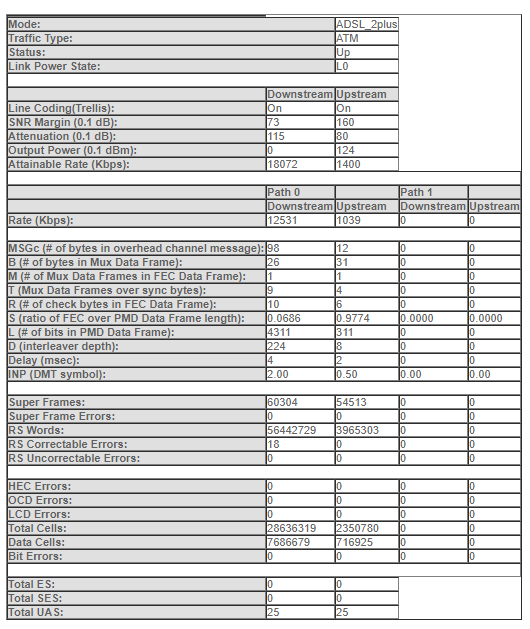

Staro 28.05.2019., 20:59   #5375
jp_rv
Lokacija: istra
Postovi: 3,463
malo sam slab sa preračunavanjem adsl-a u vdsl, ali ovo ti nebi ni 20mbita išlo na vdsl-u. jedino bi ti se uplink povećao...

Staro 29.05.2019., 10:10   #5378
jp_rv
Lokacija: istra
Postovi: 3,463
Autor jp_rv Pregled postova
sad kad bolje pogledam sliku - tebi je nešto JAKO loše u toj statistici.
imaš atenuaciju samo 12dB, šta je odlično i ako se pogleda samo to - da, išlo bi 60mbita.
a onda s druge strane imaš signal samo 6dB šta je na rubu, a to govori da iznad postojeće brzine ne ide.
ili ti fritz pokazuje krivu statistiku, ili imaš jako sjebanu instalaciju.
Staro 29.05.2019., 15:23   #5379
HAL 9001
Poboljsana verzija
HAL 9001's Avatar
Lokacija: Šibenik
Postovi: 482
U čemu bi mogao biti problem? Možda u mojim kućnim instalacijama? Sad sam iz testa spojio od optime Innbox v45/v51, pa stavljam sliku i od njega, možda pomogne.
Staro 29.05.2019., 16:29   #5380
jp_rv
Lokacija: istra
Postovi: 3,463
vjerojatno, ili imaš paralelne spojeve, ili jako loš kabel, ili loše spojeve. provjeri sve, probaj modem spojiti odmah na dolazni kabel, neznam kako imaš rješeno. uglavnom čim bliže "njihovom" dijelu kabela.
jer po atenuaciji si jako blizu centrale (ti imaš 12dB, a ja 27dB pa imam 35-40 mbita).

Mene su danas prebacili na VDSL, zasad brzina nije veća od 20 Mbit/s, obećano 60 Mbit/s.
Mislio sam da će doći njihov tehničar i donjeti novi router, ali nije, mogli su bar obavijestiti, a ne da ih kao tele cijelo jutro ih čekam u kući.
Prije par dana sam spojio onaj njihov Innbox V45 router i tad je linija pucala 5-6 puta u sat vremena, pa sam prijavio kvar, pa su izgleda neke postavke mijenjali na routeru.
Sad kad spojim fritz box on piše da je spojen, ali nema interneta. Mene jako zanima može li se fritz osposobiti da radi na njihovoj mreži kao što je radio skoro 2 godine? Možda treba samo unijeti neke postavke, jer ne vjerujem da fritz ne može raditi, a ono njihovo malo bijelo plastično čudo može. Možda bi mogao postići veće brzine na fritz boxu.
Fritz javlja ovo
Innbox V45
Sve mi se čini da ako ostane ovako da ću tražiti raskid ugovora.

Ako Fritz može raditi na Vdsl - u onda možeš nastaviti,
trebaš ga konfigurirati da je sada Vdsl (prije je bio Adsl),
ispravno podesiti Vlan za Internet,
čini mi se da je netko u temi naveo koji je + podaci za PPPoE.
Ako Fritz nema Vdsl ili ne uspiješ složiti a želio bi da i dalje bude glavni onda:
- u Innbox - u složi Bridge konekciju za Internet, ugasi mu WiFi
- u Fritz - u složiš WAN konekciju (čini mi se na Lan1) + PPPoE

Hvala na ovim informacijama. Fritz može raditi na Vdsl-u, piše na kutiji. Očekivao sam da će doći tehničar danas, pa bih njega zamolio da mi unese postavke.
Pokušati ću prolistati temu da nađem podatke za konfiguriranje, ako netko zna broj tog posta ili stranicu molim neka stavi, da ne tražim previše.
Vjerujem da bi sa fritzom imao možda i veću brzinu, puno je stabilniji od ovoga i wi-fi signal je na katu bio puno bolji sa fritzom.
Fali mi na ovom innboxu ona opcija da namjestim kad da pali i gasi wi-fi, to mi je baš koristilo, da ne govorim o još nekim opcijama koje ima fritz.

trebaš postaviti vlan ID za usluge koje imaš na optimi, net, tv,tel. sad imaš samo dsl sinkronizaciju i ništa više. negdje po forumu je to pisalo, trebao biš nać. zapravo - logiraj se kao admin na taj modem i u ptm konekcijama bi ti vlan id trebao pisati.
imaš nesrazmjer u brzini. 30mbit down, i 11mbit up? upućuje na neispravnu paricu ili, kao šta smo prije komentirali, nekakav loš spoj. sad kad si prebačen na vdsl ti je atenuacija skočila, ali sa 21db atenuacije bi svejedno 50mbita trebalo ići.
idealno bi bilo - uzmi laptop, router, produžni kabel i testiraj si liniju na onoj crnoj kutiji na fasadi, direkt dolazni tel kabel spoji u modem i vidi si statistiku. ima malo posla oko toga ali jbg. ovako može bit svašta.

Nisam uspio naći te podatke za VDSL koje moram ubaciti u fritza. Ovaj Innbox mi je zbunjujući, a ja nisam baš sa mrežnom tehnologijom i pojmovima na ti, ja sam očekivao da će njihov tehničar doći i da će on na licu mjesta vidjeti o čemu se radi. Kad su me prebacivali sa H1 na Optimu, njihov tehničar je u 5 min unio podatke u fritza, a ovu žensku u teh. službi optime sam pitao je li moguće isto napraviti za vdsl, ali ona ne zna.
Htio sam pokušati nadograditi firmware od fritza sa 6.20 na 6.30 verziju. Gledao sam postove od @frezer i @sipe, ali nekih linkova nema i sam postupak meni izgleda dosta zapetljano, pa se nisam htio upuštati u to da ne brickam router.
Strah me i petljati po tel. kutiji na kući pošto nemam tzv. "punch down tool" pa da nešto zabrljam i izgubim komplet liniju, a i ta kutija stoji na 4-5 m visine, pa nije baš zgodno.
Mislio sam sutra zvati tehničku podršku, iznijeti im svoje sumnje u ispravnost parice ili nekog kontakta. Mogu li njihovi tehničari provjeriti ispravnost parice ili čak da dođu do mene pa provjere kontakte kako si ti opisao? Koliko obično košta takav izlazak tehničara na teren?
Nekako mislim da je kod mene to ok spojeno kad gledam kontakte u kutiji, ali opet ne mogu biti siguran.
Raskid ugovora mogu obaviti do 17.06, pa se nadam da će se nešto dogoditi do tada, da će se utvrditi u čemu je problem.
