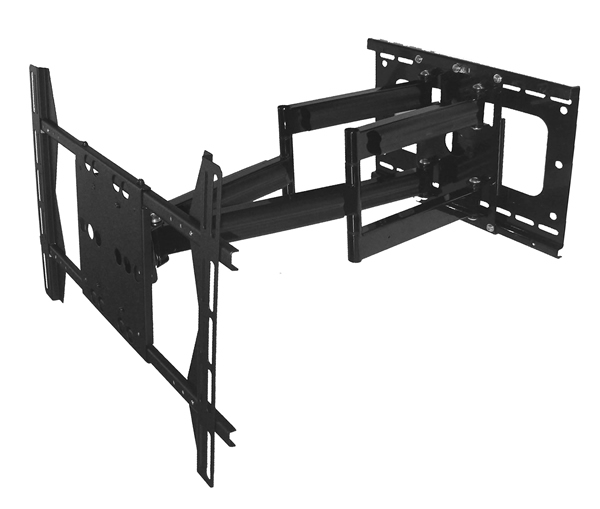

posto nisam trenutno u hrv, gdje ima tv nosaca za pogledati u zgu?..da posaljem starce..
nesto kemijaju po stanu, prebacili bi plazmu na drugi zid tj. u kut ali na nosac..
trebalo bi im nesto heavy-duty, npr. ovako kao u prilogu, sa dvije ruke, zglobni, sa mogucnoscu izvlacenja barem 450-500mm+..
do jedno 800kn
elipso?..emmezeta?..tehnomax?..
to je sto mi je palo ovako na prvu mada ne vjerujem da imaju neki izbor jer to su trgovine siroke palete robe..
ako ima koja trgovina u zgu gdje ima vise tih nosaca na izbor molim ko zna nek napise

PLaniram staviti Tv u spavacu sobu i tamo imam zid sa nekom verikalom u njemu i nemam ravnu površinu, negu tak kut koji je visine nekih 13 cm.
Tako da trebam preporuku za neki dobar zidni nosač koji ce mi TV udaljit od zida za tih 13 cm. Tv ce biti oko 50", znači nekih 15 kg i VESA 400
Naravno probao bi proci sto jeftinije pa tako i gledam:
Jednostruki:
https://www.ronis.hr/stalak-zidni-ok...2D441/product/
ili ipak ici na ovakav dvostruki:
https://www.ronis.hr/zidni-nosac-za-...D3646/product/
Ovaj dvostruki mi se cini puno bolji i stabilniji, plus sto ne znam kakav je zid na koji ce ici TV (suplja cigla/beton) pa mi se ovi sa dva sarafa za zid nikako ne sviđaju.

Gledaj, jedan ima nosivost 30kg drugi 50.
Tako da bez obzira na sve, oba bi trebala biti dobra.
Važno je kako to ušarafiš i na kakav zid stavljaš.
Ako si siguran da će ti zid izdržati te tiple i šarafe, rokaj s bilo kojim. Ovdje nosač nije toliko važan, koliko montaža istog.

Da, ali znas kak je to kad sarafis nesto od 20+ kg sa dva sarafa u suplju ciglu, ako oba nisu 110% vjerojatno ce biti problem.
Tako da cu ici na ovaj drugi, čisto da budem miran.
Staro 23.04.2019., 15:37   #12
Postovi: 16,874
Jasno, zato kažem. Ovdje nije stvar nosača, već kako ćeš to umontirati.
Oba su ok, ali naravno, više šarafa = sigurnije

Imam vec iskustva sa tim zidovima, kad sam u dnevnoj stavljao 65" i probusim 6 rupa, zabijem tiple i počnem sarafit, po ps-u lagano sarafim sve sarafe i kad su bili na 5 mm od kraja svi sarafi mi provrte tiple u supljoj cigli i naravno onda ne idu vise lako van, potrosio sat vremena samo da to sve izvučem, i tek onda u Bauhaus po nove tiple i ajmo Jovo na novo

Ako je zid toliko mekan, probij na drugu stranu, stavi komad drveta i zavrni maticom na veću podlošku.
