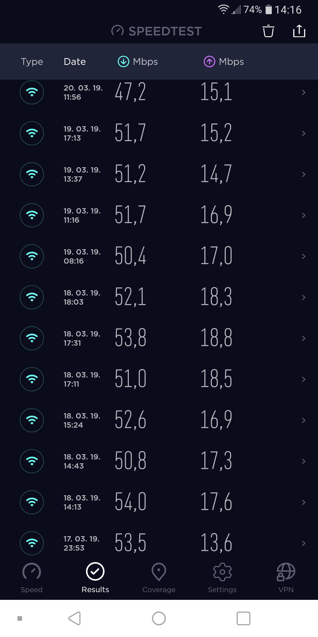

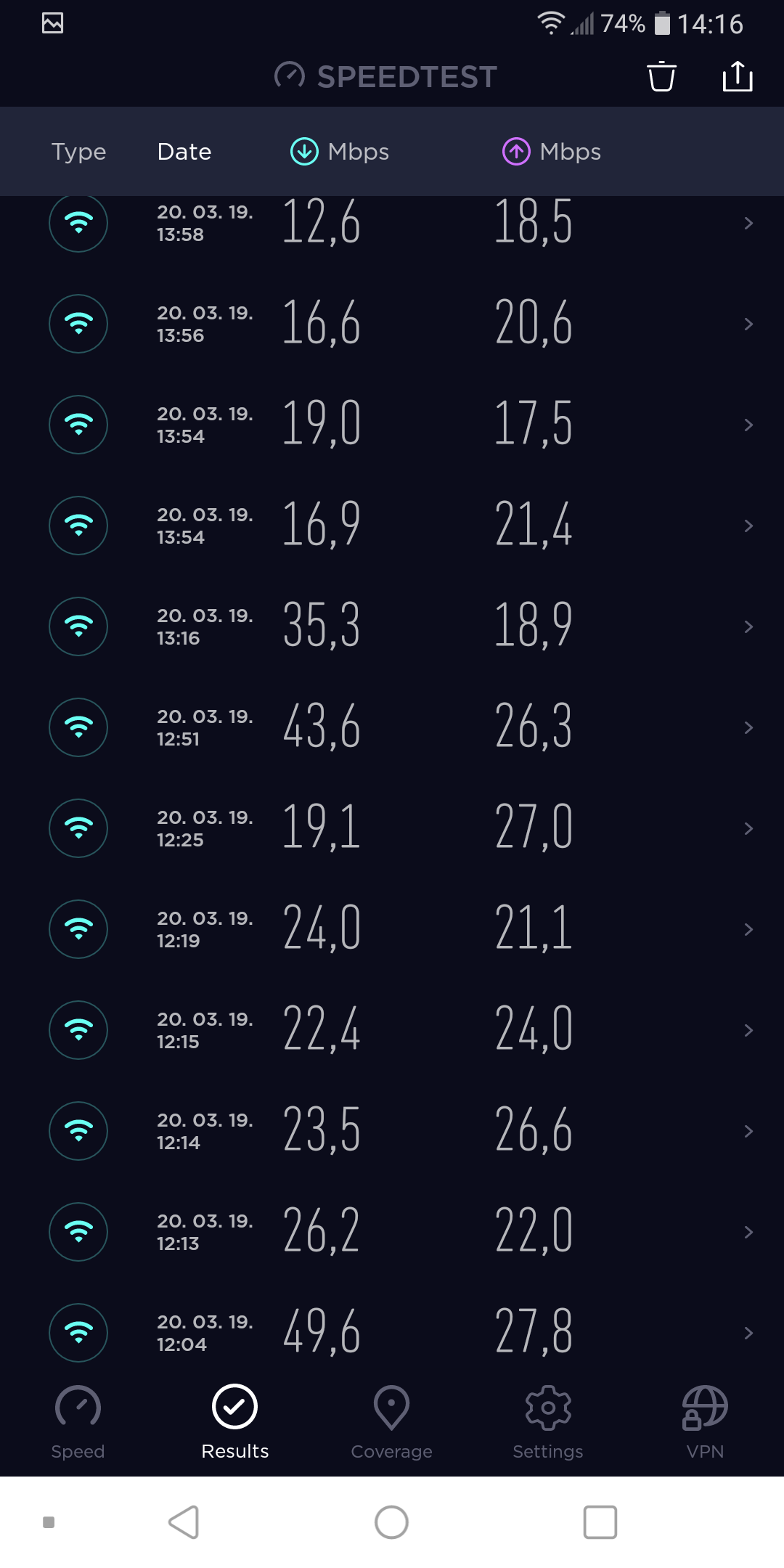

I kod mene sve crnknulo, tj vratilo se na stare putove jada...
I to nakon kaj sam restartal router jer je signal danima bil loš, ali brzina dosta dobra i konstantna - mislim si, ak vratim signal, možda bude kakva renesansa...
Signal je tu ali cijena je bila visoka!
U pritivku su slike, prvo jadnog signala popraćenog dobrom brzinom, a onda normalnog (nema slike, no 87-90) i jadnih brzina!
Koja je to logika?
Još je prvo mjerenje bilo ok, u 12:04, no posle je sve crklo!

provjerite na koju frekvenciju ste spojeni 1800 ili 2100 jer počeli su puštati 2100 spektar koji su zakupili.
Staro 20.03.2019., 19:09   #2747
Armor
Armor's Avatar
Lokacija: HR Zagorje
Postovi: 251
Autor Nikox Pregled postova
Kak to saznati i promijeniti?
B315s
Možda je baš to bil slučaj kod mene, jer nema smisla da mi je tolko slabiji signal daval puno bolju i skoro konstantnu brzinu?

Naravno da je slabiji signal ako ide s iste bazne kao i 1800 viša frekvencija manji domet. Probaj sa E5186 Toolbox(ako radi sa B315) zadati mu 2100 ako nemaš u sučelju routera tu mogučnost.
Uspel sam sa LTE Watch koji već imam, i brzina je natrag!
Fala!
Znači to je to, sad dok bi se još moglo poštelati Iskre...
Trenutno, zapravo otkad su kupljene i poštelane, su na 50cm, možda za taj spektar treba neki drugi razmak?
7km zračne linije.
Ili bi najviše dal bolji router?
