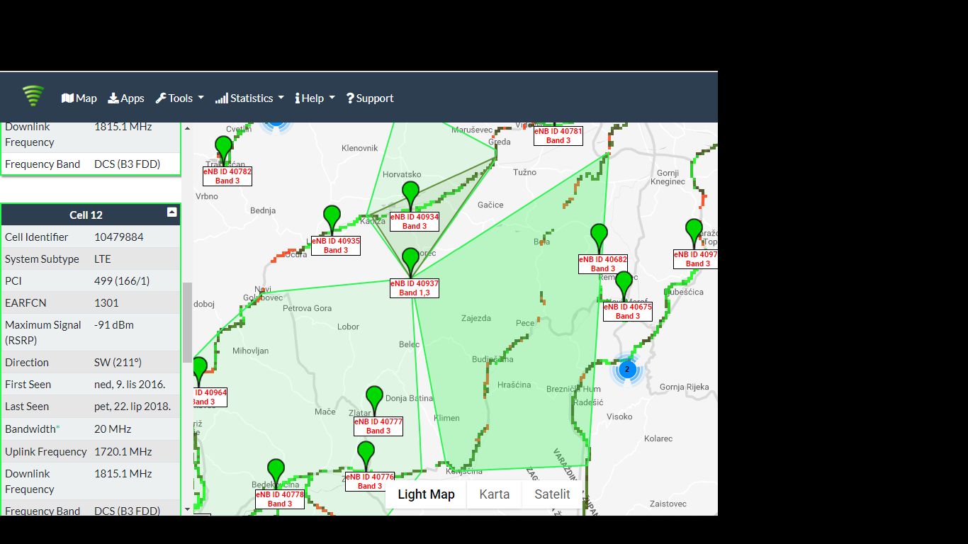

Kod mene nikak da se dogodi tolko spominjana nadogradnja bazne stanice.
To zapravo nije obična bazna, daleko od toga, to je odašiljač/toranj, ko i Sljeme.
Oba na skoro identičnoj visini, malo iznad 1000m.
Evo koje ogromno područje pokriva Ivanščica, a jako je malo baznih okolo, kod mene u sektoru 2 nijedna.
Name:	bazna Ivančšica.jpg‎
