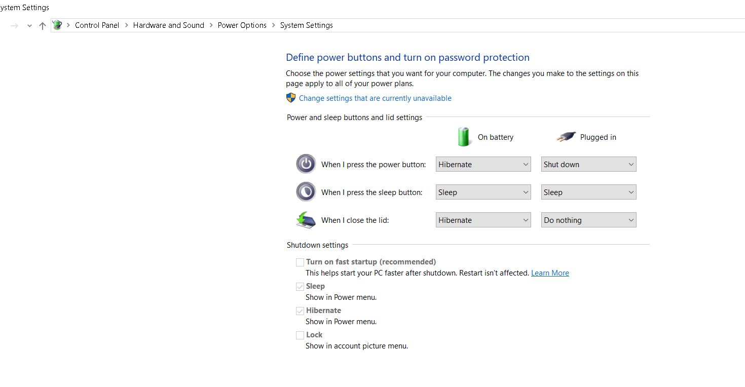

Autor Kuzo Pregled postova
ima li tko slican slucaj?
nakon updejta na 1809 nemogu ugasiti komp "normalnim putem" aka kliknuti na start shut down. ode u proceduru- odlogira usera ali umjesto da se ugasi pojavi se logon screen.
workaround mi je da u cmd lupam shudown -s ali postaje mi zamorno.
treba onaj fast startup disajblat.
marek45 je offline   Reply With Quote
Staro 05.12.2018., 19:22   #4174
Kuzo
Kuzo's Avatar
Lokacija: zg,sk
Postovi: 126
yes! to je to! shut downa sad normalno. hvala!
a postoji razlog što su mjenjali sa 1803 na 1809 da sad fast boot radi probleme?
bum proguglao
Kuzo je offline   Reply With Quote
