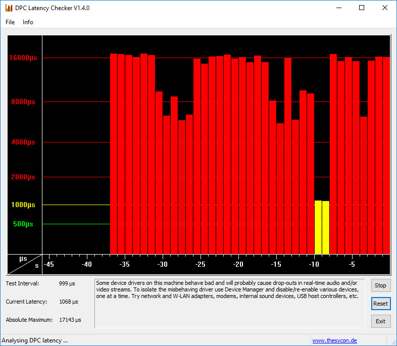

Staro 16.12.2018., 19:29   #12
Kristijan1
Kristijan1's Avatar
Lokacija: Čepin
Postovi: 1,520
OK, ajde pokreni DPC Latency Checker, pa kad analizira kaj se vrti u pozadini - javi kakva je situacija. Ovakve stvari najčešće uzrokuju kojekakvi pozadinski servisi i sfušani driveri.
Ne izgleda baš dobro !
Staro 16.12.2018., 19:40   #13
Postovi: 8,482
Bome ovo je grozno. Ništ, probaj(te) metodom eliminacije i pomoću prije spomenutih alata pronaći glavnog uzročnika ili više njih.

Stavio sam drugu ram memoriju i to u drugi slot za ram - drugi proizvođač i drugi kapacitet ( situacija je ista ) .Znači nije do memorije.
Novu instalaciju sam radio na klasičnom hard disku kojega sam sada spojio u drugi sata port .
Otklonio sam sumnju sa SSD diska .
Što da sada isprobam ?!
Meni se slično događalo na RX560 i prestalo je kad se ta opcija isključila u driverima. Nemam sada AMD grafu da mogu doći do opcije da ti dam SS.
Ali ako se ne varam, problem je vezan uz Windows 10 i AMD kominacije drivera, a ti kažeš da je i na Windows 7 ista stvar :/ Reddit tema.
Probaj linux kako kolega kaže, ako i tamo bude isti problem, to hardwarea je.
