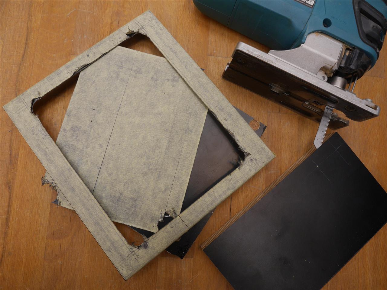

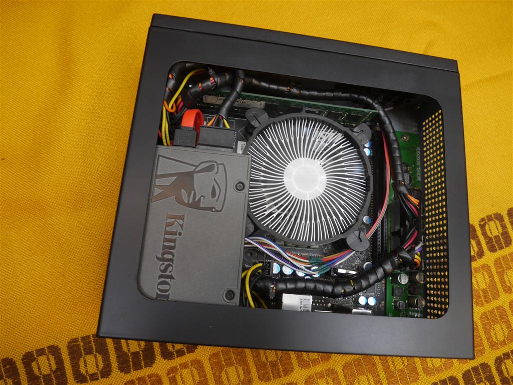

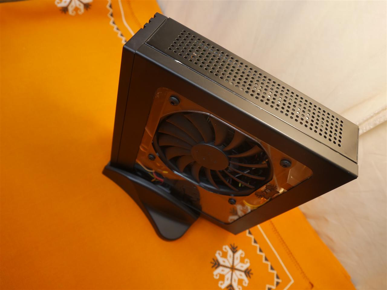

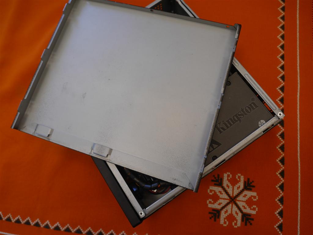

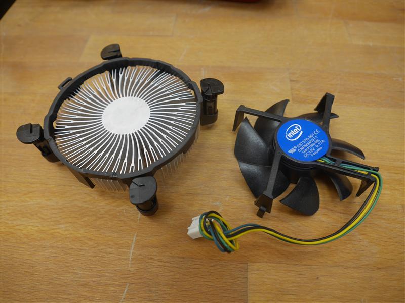

Da ...ako krenem vaditi SSD iz kučišta / izmišljat gdje ga fiksirat ,
tko zna što bi se slučajno moglo spojiti i usrat SSD.
Daleko sigurnije mi se čini jednostavno prepilat taj SSD napola.
Po ovoj gornjoj slici ionako je pola šuplje.

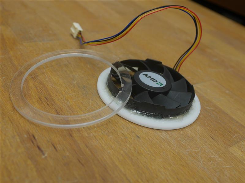

Šta se tiče hladnjaka , imam neki 60mm ventilator pa danas laserom napravim prsten i probam ga fiksirat na Intel alu hladnjak.
Taj PicoPSU ne upada u buđet pa ostavim kao krajnju opciju...tako da me popodne čeka natezanje kabela od napajanja :-/
Autor kasko Pregled postova
Sto ga ne userafis u bocnu stranicu gdje je "mesh" nek bude u zraku?
Misliš na stranicu kučišta gdje je napajanje?
Ako si mislio da iskoristim koju od hrpe rupa i fiksiram SSD , nažalost nema mjesta.
SSD je širi od prostora između te stranice kučišta do Intelovog hladnjaka.

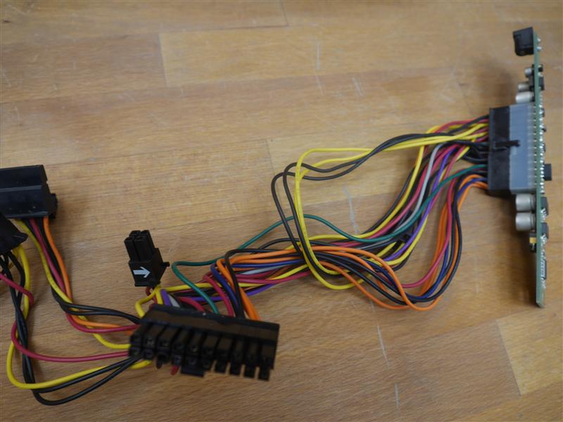

A da ne govorim o tome da je tu konektor od napajanja s busenom žica pa nema baš mjesta po visini.
EDIT:
Probao ravnat žice od napajanja da dobijem na dužini ali neke nisu paralelne drugima vec su zapetljane same oko sebe pa ništa od toga.
Čini mi se da bi se mogle "složit" da ih je izvuč iz samog plastičnog konektora ali ne kužim na koji sistem su uglavljene ...
Van toga ...uredio / malo obrusio plastiku na Intelovom hladnjaku , obrusio 'okvir' ovog 60mm ventilatora da može stat na Intel alu blok unutar orginal plastike , izrezao 2 prstena od 3mm plexija za centrirat vent i strucno sve zamazao s vručim ljepilom. Obzirom da sam prolia malo Feroklorida po prstu trenutno nemam volje za ugradnju ali po predviđanjima bi trebalo ostat nekih 5mm lufta do gornje ploče kučišta.

Nemoj da ti se Intel naljuti jer ga hladi AMD ventilator
U vezi napajanja:
- probaj negdje naći crknuto napajanje pa od njega iskoristi duže žice, naravno da treba cvikati, lemiti i izolirati,
mislim da ti je to najbolje rješenje jer možeš napraviti "na mjeru",
samo pazi da nešto ne zamješaš, boje žica bi trebale pomoći
- na netu se može naći slika / videa gdje objašnjavaju kako izvaditi pin iz konektora,
drži se sa 2 "njoka / nožice", evo vidi:
https://www.youtube.com/watch?v=kXMwCQ9fIVM
računaj da zna biti zafrkan zadatak pa puta xy pinova

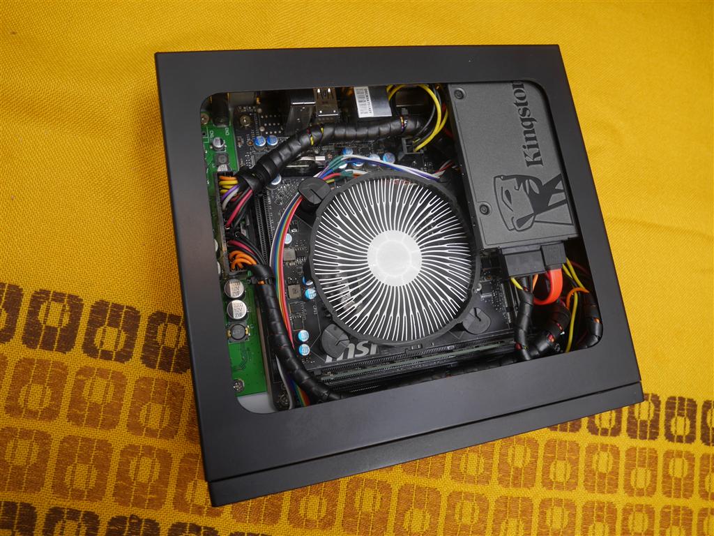

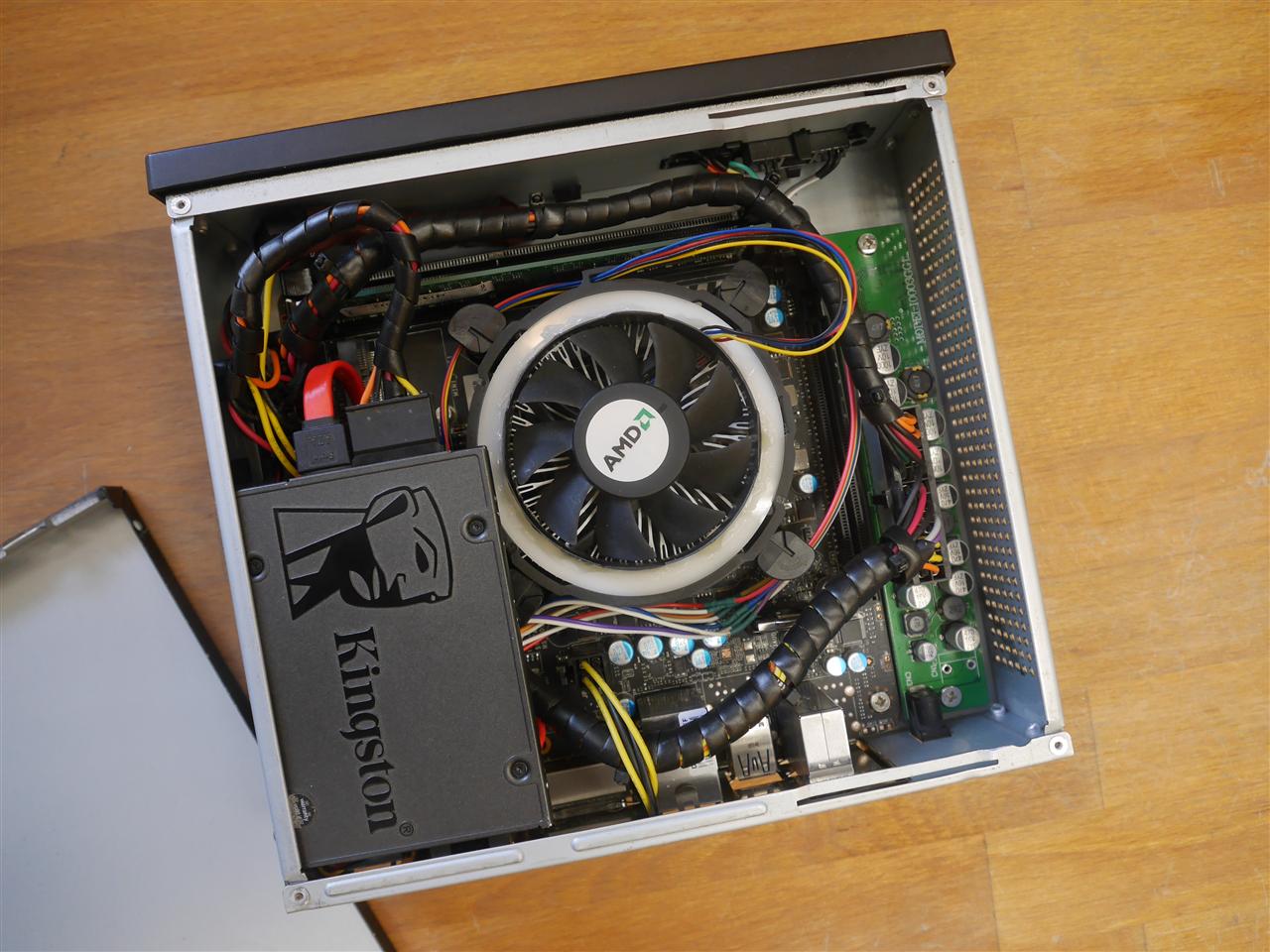

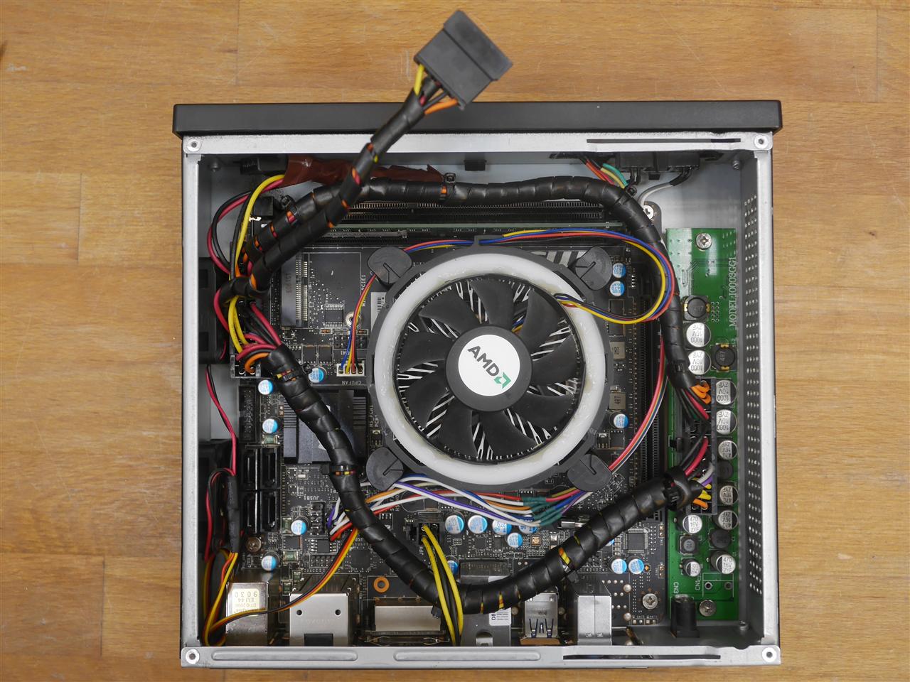

Obzirom na modifikaciju coolera pretpostavljam da nebi bilo loše pogledat tem. proca? Šta je normalno za ovi proc?

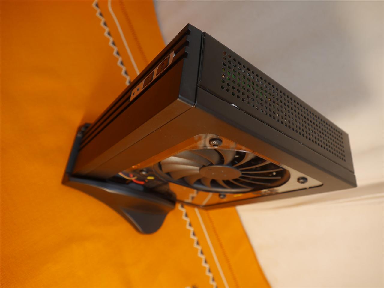

Što se tiče napajanja , gledao po jutubu kako se to rastavlja ali mi izgledalo previše posla ...
Nego...čitavo vrijeme mislim samo o tome kako
...gurao žice s jedne ili druge strane coolera uvjek fali dužine s jedne (unutarnje) strane konektora kako dio žica nebi išao preko kulera.
Nekad stvarno znam bit ograničen.
Tko kaže da svi kabeli od napajanja moraju bit u istom busenu.
Kad su tu 2 tanja , ima dužine i viška.
Još ih i omotao plastikom za kabele da sve izgleda urednije a disk fiksirao bočno s 2 vide na sam vrh bočne stranice (glave s vanjske strane pokrije poklopac pa se ne vide)
a pošto je promjer venta 60 a ne 80mm, disk taman sjedne bez da ga pilam napola.

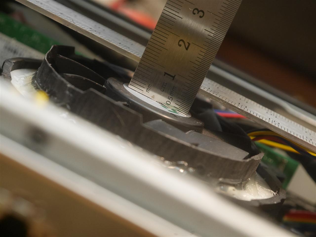

Kad se pogleda izmjereni razmak i visinu samog diska ,
mogao je biti fiksiran i na neko drugo mjesto na poklopcu bez da smeta ventilatoru ali mi se tu činilo najpametnije.
Sad ostaje jedino vidit kako se to ponaša u praksi.
Za početak ostavim otvoreno jer su ventilatori od kučišta prekriveni kabelima :-/
btw,našao i mali sata kabelič ali je ispalo da je prekratak.

Staro 15.11.2018., 16:10   #604
Postovi: 23,629
Dobro si to zgrunfao
Važno da je makinja napokon oživila.
Baci oko na temperature svih senzora (mobo, cpu, ssd) kad je u idle i kad radi "posao",
isto tako lako provjeriš sa poklopcem, dovoljno ga je samo staviti preko.
Koje temperature ?
Šta manje to bolje, za cpu do 70 - 75, a preko toga bi trebalo intervenirati.

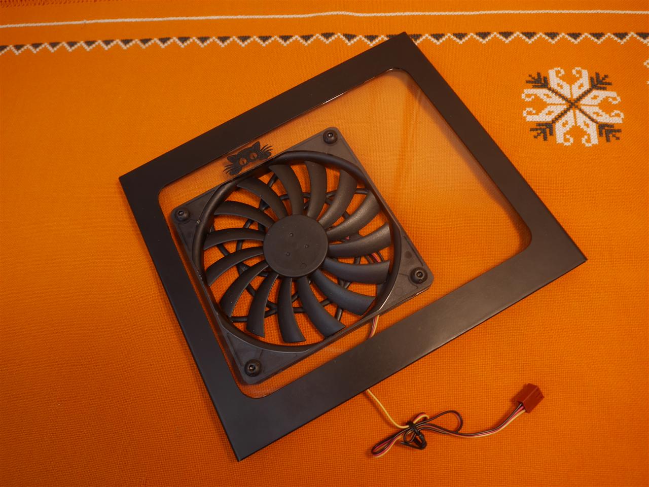

Ako bude trebalo evo još jednog "blesavog" prijedloga,
na cpu ostavi samo Al blok ili nađi / izradi drugi (ako sam dobro skužio "metalurgija" ti nije problem ),
na poklopac gdje su rupe montiraš 120x120 slim pwm vent, ti slim su obično 15 mm debljine.
Primjer, Nabava izbacila ovu dobru (i malo skupu) Noctua - u) > https://www.adm.hr/ventilator-noctua...11572/product/
vjerojatno se da naći još koji.
Može i std. 120x120x25 pwm ali onda Al blok treba biti niži.
Eventualno se i one 40x40 malce šta su došli sa kućištem može zamijeniti nećim boljim.
Po slikama se nevidi kako su spojeni, direktno na napajanje ili preko mobo,
poanta je da mobo upravlja kao i za cpu vent.

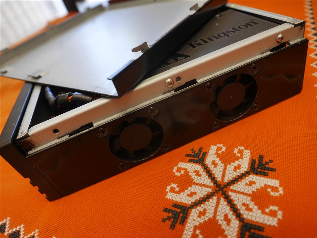

EDIT: Kako si okrenio one 40x40 malce ?
Trebali bi izbacivati vani + kada kućište stoji uspravno da su sa gornje strane kako bi topli zrak mogao izlaziti.
Zadnje izmijenjeno od: Nikky. 15.11.2018. u 18:26.

Ono najvažnije - stvar radi.
Prema ovoj škatulici koja je dosad korištena / u kojoj je Atom x5-Z8300 ,
Ovo je doslovno ko avion. Sve "leti".
Bilo bi mi draže da je manje dimenzijama ali za uložene novce - prezadovoljan.
Šta se tiče hlađenja mislim da ništa od ovoga bez otvaranja novčanika.
Ova prijašnja kutijica je bila bešumna a ovo se nikako odlučit koja mu brzina venta odgovara .
A iako je to sasvim dovoljno da gricka živce , dalo bi se pretrpit kad bi funkcioniralo.
Ali nemam osječaj da funkcionira.
Nakon malo guglanja našao HWMonitor za pogledat temperature i...
S otvorenim kučištem je tu 35 u leru...
Kad ga se malo upregne ,to vrlo brzo ode gore.
Instalacije i pokretanja programa mi se nisu činile baš zahtjevne pa sam opet malo guglao...
Našao sam neki Cinebench kako bi imao neko konkretno mjerilo.
Odzipao isti - skočilo na 70.
Kad sam pri pokretanju testa vidio da je na 76 a nije dosao ni dopola ,
intervenirao sam i stopirao proces.
Prvotno sam pomislio da kuler nije dobro sjeo pa provjerio stvar ali ima ljep otisak paste ispod...
Ok, nisam imao ništa posebno i u škafetinu sam našao 5god staro pakiranje od 10deka iz čipoteke ali ne vjerujem da je do toga?
Uglavnom, mogu test pustit do kraja? ...pretpostavljam da bi stvar trebala imat neki mehanizam samozaštite?
Ako je tako s otvorenim kučištem i ventom na max (3500rpm) s zatvorenim kučištem neče bolje.
Probao naslonit poklopac i lagano se digne na 45-50 a ne radim ništa.
S kučištem nisu došli ventovi ali su stavljeni "Scythe" ventovi šta se vrte na 3.5k rpm.
Imali su neke male konektore pa sam to precvikao i zalemio na jedan kabel koji ide na ploču.
Ventovi se čuju daleko gore od ovoga na procu a čini mi se da ne služe ičemu.
Oba su doslovno prekrivena zbog pametnog dizajna ploče.
Jedan je kompletno prekriven s konektorom / žicama za napajanje a drugi napola s SATA kabelom i protok je očito nikakav bez obzira na nedostatak rešetke.
Montirani su da upuhuju zrak jer mi je izgledalo logičnije da kučište okrenem u stalku tako da napajanje / strana s rupicama bude gore...
ali obzirom na protok tj nedostatak istog, mislim da je svejedno i da treba nešto drugo riješit.
Mislim da ostaje jedino probit rupu na poklopcu /bočnoj stranici i pokušat stavit s unutarnje strane tanki ventilator da upuhuje zrak i hladi CPU alu blok...a možda i kompletno skinut ta 2 mala venta umjesto da ih rotiram.

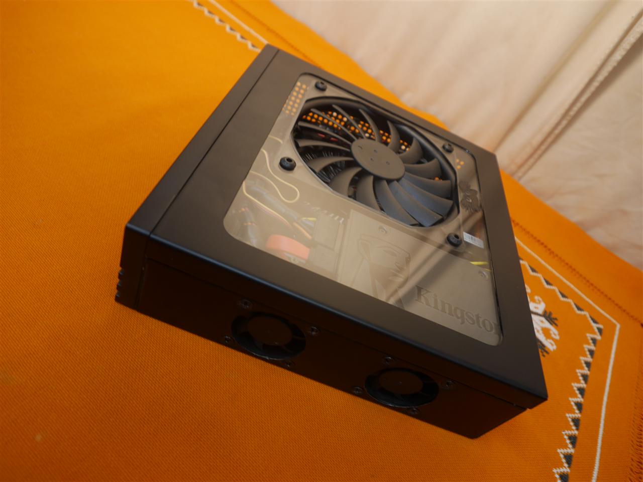

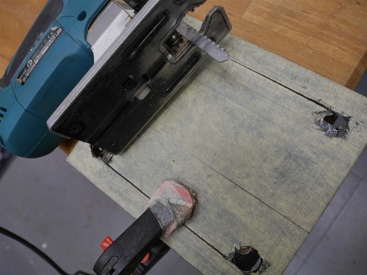

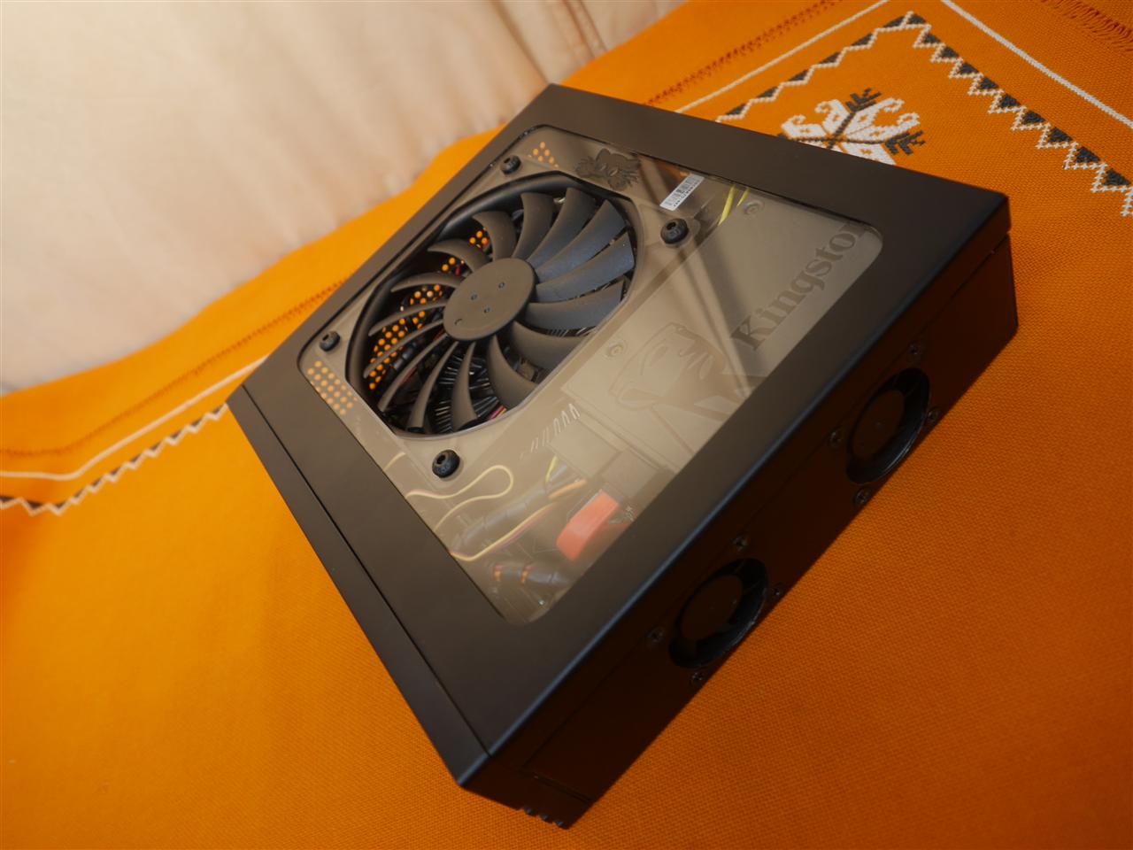

Definitivno rupetina na poklopcu i montiranje najveceg venta koji ne smeta SSDu, makni puhalicu s CPU. Male ventove ostavi na upuhu isto, zrak će ići van kroz perforirani dio kod napajanja, idealno zapravo jer će usput hladiti isto. Jedino za povećanje efikasnosti moraš upotrijebiti trik koji možeš vidjeti u svakom novijem napajanju s velikim donjim 120mm+ ventom, onu tanku plastiku koja pokriva defakto 1/3 venta sa strane na kojoj je ispuh napajanja, tako da ne puše direktno baš tamo gdje zrak mora izlaziti, nego je na taj način zrak usmjeren prvo u ostatak kućišta napajanja a onda ispod ventilatora van kroz perforiranu stranicu napajanja.
Ako kućište držiš vertikalno, onda okreneš dio s napajanjem gore naravno.
~Fury of the dwarves runs deep.
Zadnje izmijenjeno od: Frung. 16.11.2018. u 17:27.
Frung je offline   Reply With Quote
Staro 16.11.2018., 17:57   #607
Postovi: 8,241
Pocupaj sve te male ventove, izbusi rupu na tom gornjem poklopcu i stavi 100-120mm vent na 7v i to je to.
Staro 16.11.2018., 19:01   #608

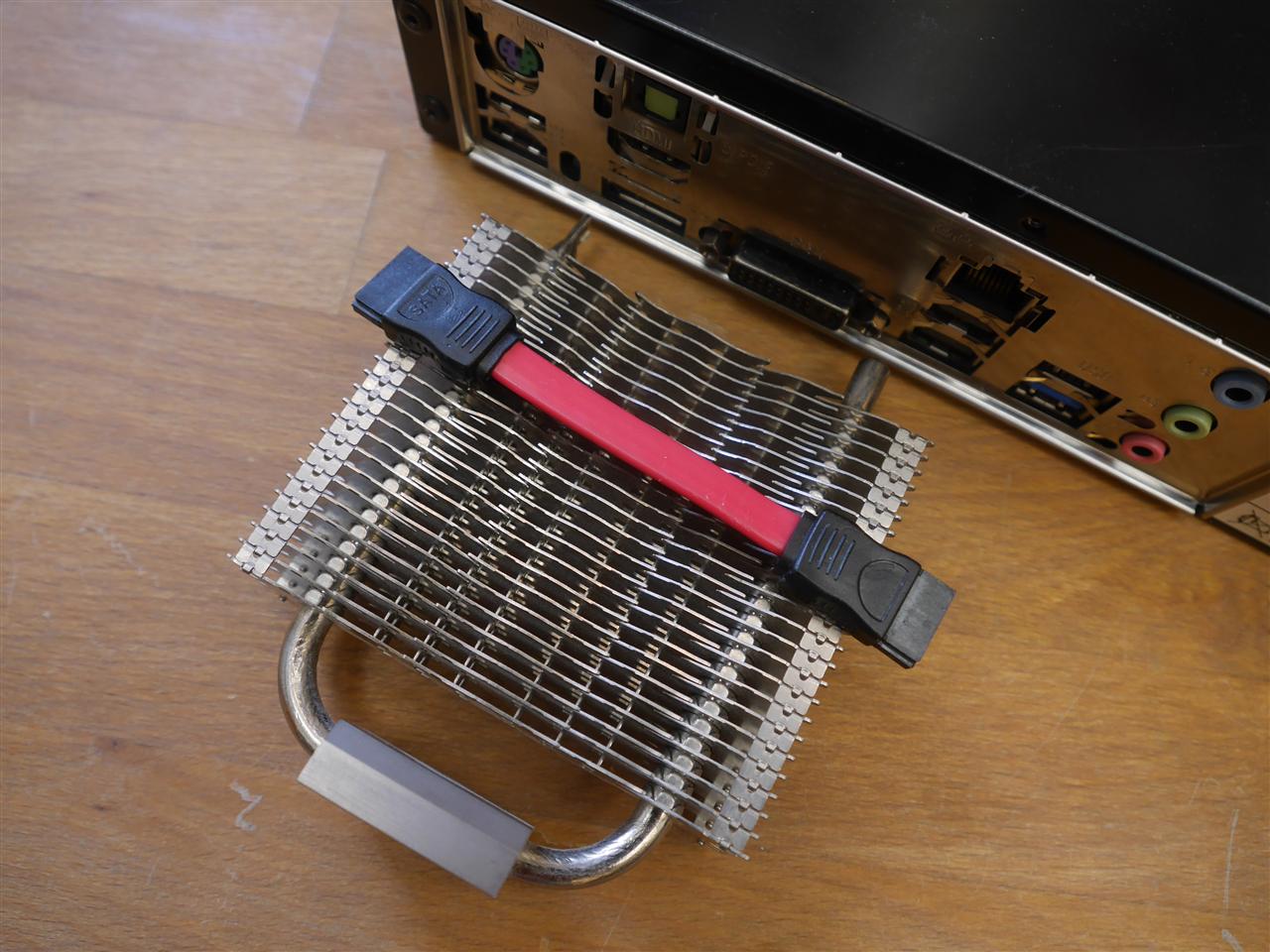

Očito se nedovoljno hladi, mobo tj. cpu ima zaštitni mehanizam (ide u shutdown preko neke temperature), ali je bolje ne izazivati ...
Ponavljam se od poviše, Mini Kaze su dobri malci,
trebaš ih okrenuti da izbacuju topli zrak vani,
svježi zrak će ući na druge slobodne rupe,
kada / ako kućište budeš stavljao uspravno neka je strana sa njima gore.
Za cpu hlađenje sam poviše napisao šta bi ja tu napravio,
120x120x15 (slim) pwm vent. montiran na poklopcu će napraviti najviše posla jer će naprosto forsirati izbacivanje toplog zraka vani.
Čak tada "malci" mogu smetati / biti višak.
Obrati pažnju da se u takvoj kombinaciji stavlja smjer da puše vani kućišta, inače origigi vent puše prema dole.
Nisi opovrgnuo / potvrdio da možeš izraditi donji dio hladnjaka.
Primjer > https://www.dynatron.co/product-page/k129
https://drive.google.com/file/d/0BwP...JuZHN3UkE/view
ovaj konkretni je previsok za tvoju situaciju (26.5 mm + 15 mm vent = 41.5 mm i to bez lufta).
U temi smo ti dali linkove šta je kod nas dobavljivo, a evo nekih vani:
Foxconn verzija kao stock samo 30MM visine > https://www.amazon.com/dp/B07B4M3JG4
SilverStone AR05 > https://www.alzashop.com/silverstone-ar05-d2168995.htm

Kolega pokušava proći što jeftinije, pa mislim da je malo previše preporučiti mu Dynatron K129 (inače najbolji sub-30mm pasivni hladnjak) koji s poštarinom i bez ikakvog ventilatora izađe oko 370kn. Ali Akasa ima potpuno isti hladnjak (vjerojatno su izašli iz iste tvornice), za više nego upola manje novca. Pa na njega ili poklopac kućišta montitati što veći slim (15 ili 20mm) ventilator koji stane a ne smeta SSD-u i ostalim komponentama. Ali definitivno katastrofalan raspored na ploči! Ne postoji neki standardni layout na mini ITX pločama, ali uobičajno je da je 24-pin power konentor s vanjske strane RAM modula, ispod njega bar 2 SATA i front panel priključci, 4/8 "P4" napojni između CPU socketa i I/O stražnjeg panela. Jednom sam se opekao kod kombinacije mini ITX kućišta i matične, pa sad jako dobro proučim kompatibilnost, dužinu kabela i slično prije kupovine komponenti, pa čak ni to nekad nije jamstvo da će u praksi funkcionirati.
DuHc je offline   Reply With Quote
Staro 17.11.2018., 15:03   #610
Postovi: 23,629
Nisam ni mislio da kupi taj Dynatron K129, samo sam ga naveo kao primjer a i ne može mu stati, vidiš šta sam napisao.
Staro 17.11.2018., 15:26   #611
DuHc
DuHc's Avatar
Lokacija: Dubrovnik
Postovi: 204
Aha, moja greška, nikako da uhvatim koja je maksimalna visina hladnjak+cooler koja bi mu odgovarala...Postoje i 10mm slim ventilarori, bi li s tom kombinacijom stalo? Iako sam skeptik koliki protok zraka može tako tanak vent dati. Ova Akasa (ili Dynatron) je pola kile bakra, deklarirano do 95W TDP prcesore, pa mislim da bi uz odgovarajući protok zraka to moglo solidno hladiti.
Staro 17.11.2018., 16:08   #612
Postovi: 23,629
Naveli smo ranije u temi, piše i u spesc kućišta, max. visina 40 mm.
Mogla bi takva Akasa / Dynatron + dobar 120x120x10 pwm vent.
Dynatron je / zna biti skup jer dolazi sa US tržišta pa su cijene formirane prema njima.
Postoje i oni plitki hladnjaci sa turbinskim ventom kojem bi "izlaz" trebalo okrenuti u smjeru nekog izlaza / perforacije.
Mana je kako takva rješenja dolaze iz server svijeta mogu biti bučni, relativno skupi,
a opet se može desiti da topli zrak nedovoljno brzo izlazi iz tog maleckog kućišta.

Radio rupu na bočnoj stranici...
Da nisam imao potrošenu kanticu spreja moglo je i bolje,
ali sam generalno zadovoljan kako je ispalo.
Inače , racunalo nije za zayebanciju.
Bilo što van potrebnih programa je out kao i trošenje na posebne skupe coolere.
Šta se tiče DIY hladila,
od jednog komada nebi išlo jer nebi mogao ugurat toliko lističa...
Išlo bi s bakrom jer bi se baza i listovi mogli riješit zasebno te zalemit sve otputa ali mi izgleda kao previše rada i potrošenog materijala za upitan rezultat jer mi metalurgija nije struka.
Dimenzije...
Od ploče do stranice kučišta sam izmjerio nekih cca 47ipo mm.
Od samog vrha procesora do stranice ima 39 ipo mm....možda i 40mm.
Bilo bi sasvim dovoljno mjesta po visini da nema SSDa.
Kad se on ubaci u priču , gdje se god stavi , zbog smještaja procesora na ploči , jedan dio SSDa uvjek bude preko CPU hladnjaka.
Uglavnom , ako se isti fiksira na stranicu , raspoloživa visina padne za 7mm i samim time eto nas na max visini hladnjaka od 33mm.
Inače , izmjerio sam ovaj Intel alu blok...visna 19mm + prsten od 6mm = 25mm.
Do 33mm ostane 8mm za ubacit ventilator!
Kad se ventilator ubaci na sami alu blok kao što sam i napravio s AMD ventom....
kad se ubaci unutar ovog plastik prstena koji drži taj cooler na ploči , dobije se dodatnih 6mm tj sveukupno 14mm tako da ništa i od toga jer su ovi slim ventovi 15mm...
ništa od toga osim ako vent nije manjeg promjera tj 60mm kad ga ne prekrije SSD.
Zbog toga sam i vidio jedino riješenje u pilanju SSDa napola.
Zvuči drastično ali bi u par sekundi problem bio riješen.
Dalje , šta se tiče orijentacije ventilatora i vertikalne orjentacije kučišta u svom stalku...
Kao i 'Frung' , držim da mi više smisla ima upuhivanje zraka / strana s napajanjem / perforacijom gore.
Na toj strani ima puno više slobodnog mjesta unutar kučišta za rasipanje topline...
Ali ovako kako stoje stvari mislim da orijentacija kučišta i ventilatora ne igra nikakvu ulogu.
Jedan ventilator je kompletno prekriven s konektorom/kabelima napajanja a drugi je napola prekriven s SATA konektorom.
Slika
Kako ih se god okrenilo - zrak ne teče / ventovi samo zuje.
Jednostavno CPU hladnjak reciklira vlastiti zrak i temperatura raste.
Umjesto da te male 40mm ventove pričvrstim van kučišta kako bi oslobodio mjesta / omogučio protok zraka oko konektora i kabela , pametnije mi se činila rupa za vent na stranici kučišta i kompletno micanje ventova.
U tom slučaju bi tu stranu gore jer 2x40mm rupetine imaju daleko vecu površinu za bijeg topline od hrpice malih rupica.
Jedino je pitanje koliko bi to bilo efikasno obzirom da vent nebi bio na samom alu bloku...

Staro 17.11.2018., 19:25   #614
Postovi: 23,629
Aha, živ je
Kako ssd izgleda "ogromno" u odnosu na sve ostalo
Jel misliš stavljati kakav mesh na tu rupu, možda mreža za komarce ?
Znam da si rekao minimalno / nikakvo trošenje love ali situacija je takva kakva je,
možda da taj ssd zamjeniš za M.2, SATA verziju > https://www.nabava.net/ssd-disk/king...-mb-s-59136051
to je Kingston UV500 u M.2 izdanju > https://www.kingston.com/en/ssd/consumer/suv500
datasheet > https://www.kingston.com/datasheets/SUV500_en.pdf
"tanki" adapter:
https://www.aliexpress.com/store/pro...729576280.html
https://www.instar-informatika.hr/ge...%2D01/product/
https://gembird.com/item.aspx?id=8783
cijeli adapter je cca 45 mm širine i sve skupa bi stalo npr. na bočnu stranicu,
samo nađeš 2 pvc distancera da "stoji u zraku" tj. da se ne takne šta nebi smjelo.
Tada bi mogao lakše kombinirati cpu hladnjak

LOL.
Pa nisam ni mislio ostavit samo rupetinu...
Pa zar nisam par postova gore rekao da namjeravam na bočnoj stranici napravit rupu i pokušat stavit unutra vent.
Samo sam odliučio napravit malo vecu rupu jer mi je lakše tu stavit plexi.
Tako da se ne moram petljat s željezom ako što promjenim ili zbucam.
Ovako samo nacrtam nanovo i laser izreze. Ja htio bijelo ...draga rekla da je bolje prozirno.
Uglavnom , uzeo ovaj vent , urezao navoj , izmjerio , nacrtao ,izrezao i smontirao.
Danas više nemam volje za išta pa vidim sutra kako se ponaša.
btw, ova ideja s ovim duguljastim diskom zvuči odlično.
Da sam bar za to znao prije. To bi taman sjelo na ovu stranicu do memorije.

Staro 17.11.2018., 22:18   #617
Postovi: 8,568
Šteta kaj ploča ima (nažalost) neiskoristiv mini PCI-E, jer da podržava M.2 SATA SSD, ne bi se trebal zajebavati sa ovim 2.5" modelom.
Super je ispalo i iskreno na tvom mjestu više ništ ne bi diral po tom pitanju. Ovo je bog-bogova u tom pakiranju.
Staro 17.11.2018., 23:14   #618
Postovi: 23,629
Bravo, odlično je ispalo i izgleda.
Javi situaciju sa temperaturama.
Staro 18.11.2018., 07:35   #619
Postovi: 8,241
Odlicno izgleda, profi. Di si tj kako si rezao kuciste i plexi?

Drago mi je šta rupa ostavlja profi dojam.
Taj prozor nije neka kompleksna stvar da je moglo ispast drugačije.
Pa cijela stvar se svodi na 2 rupe ...jednu u željeznom limu i drugu u plexiju.
Šta se tiče gdje i kako...
Na rubu stola s ubodnom
...nakon što sam zaljepio široku pitursku traku , nacrtao prozor i probio 20mm rupe na kutovima.
Poslje stavio stvar u moršu , malo turpijom dotakao rezove i bacio zadnji atom spreja iz kantice jer boja sirovog lima bola oči...
Šta se tiče plexija...sve izmjerio ,nacrtao , uzeo komad bijelog pleksija od neke reklame šta sam jedanput našao kod kontenjera ali draga rekla da tu treba prozirni.
Uzeo 'traku' prozirnog , odrezao komad na tračnoj pili i utrpao u CO2 laser. Draga dodala mačkicu za ugravirat i popunila je bojom a ja zaljepio plexi.
Znam da bi fiksiranje istog s vidama ( mislim na ove koje drže disk) bilo pametniji izbor za naknadno petljanje ali bi mi na crnoj stranici te vide od inoxa bole oči a nisam imao crne pa...
Nakon toga urezani navoji u ventu i fiksiran ventilator s unutarnje strane.
Stalo taman.
Kako je plexi s unutarnje strane to je uzelo 2mm visine + 12mm visine ventilatora.
Rezultat = ostalo nekih milimetar do Intel coolera tj. do plastičnog prstena koji drži isti.
Kako je on visok 6mm tu je cca bar 7 mm izgubljenog prostora.
Obzirom na toliku udaljenost između venta i bloka nisam baš siguran da je sve skupa nešto efikasno ...jer zrak ne ide samo kroz krilca vec po svemu...vjerovatno više okolo.
Išao na sigurno - uzeo najbržu verziju ovog Scythe ventilatora (2k rpm)
Ovaj HWMonitor program čita da se vrti na 1800rpm ali i bez tih 200okretaja , protoka zraka i više nego dovoljno.
Kad se približi ruka ovim rupicama na strani gdje je napajanje bez problema se osjeti promaja ...isto i na drugoj stani gdje su 2x40mm rupe. (skinuo ventilatore).
Inače, mesh na gornjoj stani mi je podnošljiviji za gledat pa su rupe u stalku završile dolje dok ne riješim neku zaštitnu rešetku.
Ali bez obzira šta su rupe dolje. Zrak šiba kroz njih van bez problema.
Uglavnom , kad se digne win 10 i komp ne radi ništa ...tu je 27 stupnjeva.
Termometar do kompa kaže 21 stupanj tako de je tu razlika od 6 stupnjeva.
Pokrenuo ovaj gore Cinnebench i u roku par sekundi skocilo na 50.
U 2 minuta koliko je vrtilo taj test od tih 50 lagano naraslo do 68 stupnjeva.
Ambijentalno - proc = Razlika od 41 stupanj. To ok?
Jedini problem je što se sve skupa čuje više nego što sam voljan trpit.
Htio bi smanjit okretaje i pogledat utjecaj smanjenog protoka na temperature ali ...
Ovaj program od ploče, "MSI Command centar" ne funkcionira ili sam ja preglup za to podesit. Iako smanjim slider s 100% na trečinu , vent i dalje na max. Znam da je vent s 3 žice i nije ovog PWM tipa ali bi ipak trebalo funkcionirat?
Mogu to s nekim drugi programom?
Usput ima što bolje za upregnut procesor i kontrolu temperature?
btw , 15mm ventilator nebi stao.
S rupom na limu bi bilo doslovno taman.
Ali ovako s pleksijem fali 2mm /debljine pleksija.
Drugi širi/tiše vent bi mogao kad bi se stavio drugi cooler (samo alu blok) ali raspoživa visina je max 25mm!
I moglo bi kad bi se vent stavio s vanjske strane. Ali to bi još više povečalo razmak od venta i alu bloka...osim ako se nebi stavio neki drugi cooler.
Postoji šta tako?
...visine 40mm i da je aluminij da mogu skinut / napravit zub za SSD?

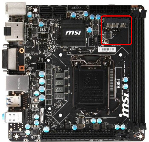

@ The Exiled
Čumu inače služi taj konektor?
Postoji kakav mini PCI disk? ili kakav adapter?

Staro 19.11.2018., 13:57   #622
Postovi: 8,568
Najčešće se koristi za kojekakve Wi-Fi kartice, ali velim, nažalost je neiskoristiv, jer neovisno o tome kaj (fizički) paše i M.2 SSD, ta dva standarda nisu međusobno kompatibilni. I da jesu rupe od coolera su na toj ploči preblizu mini PCI-E konektoru, da bi mogel pripasati neki SSD standardne veličine. Kaj se tiče programa za praćenje temperature i regulacije vrtnje/brzine ventilatora, baci pogled na HWiNFO i SpeedFan. Prvi je detaljnjiji/bolji od HWMonitora, a s drugim možeš probati podesiti ventilator. Za opterećenje možeš iskoristiti neki od generičkih alata poput AIDA64 ili konkretniji Blender, ali i Cinebench je dobar, tak da se IMHO ne trebaš previše zamarati oko toga.

Staro 19.11.2018., 15:30   #624
Postovi: 8,241
Ja bi ti samo rekao da se ne zamaraš toliko temperaturama. Jer ti nikad nećeš opteretit toliko procesor ko s tim stress testovima. Ja bi smanjio brzinu venta i zaboravio na to sve.
Al da, ovako na slikama izgleda super odrađena rupa i plexi.
Staro 19.11.2018., 17:00   #625
windfucker
Je...sve pohvale za uradak, zbilja imaš oko za te stvari
Ja predlažem da ostaviš sve kako jeste i koristiš komp par dana onako kako ti je i bila ideja kada si ga slagao, zanemari za sada buku i ostalo.
Jedino čim ga kresneš, uključi u pozadini taj hwinfo ili hwmonitor i prati kretanje temperatura.
Tada ćeš već uočiti u kome smjeru stvar ide u realnim okvirima korištenja.
Lako moguće da ćeš imati lufta za utišavanje, a ovako ćeš točno znati što i kako.
Još jednom: odličan mod

Staro 19.11.2018., 19:08   #627
Postovi: 23,629
@Imagine
Sve si dobro skužio i odradio.
Lako je moguće da nećeš uspjeti regulirati 3 - pin vent na 4 - pin pwm portu, zavisi o mobo,
jedina alternativa (osim Bios + MSI Command centar) ti je SpeedFan pa probaj sa njim (mislim da se na netu da naći uputa šta i kako).
Ako ne uspiješ možeš "naći" ili sam napraviti (kako se to fancy zove) LNA adapter,
u principu obični otornik 2 ili 5 W u +12V liniji prema ventilatoru.
Vrijednost otpora sam namjerno preskočio jer o tome ovisi za koliko si smanjio napon ventu a time i rpm, a prema karakteristici pojedinog venta.
Info:
https://www.youtube.com/watch?v=36IxfOqJ5zk
http://www.silentpcreview.com/files/...oller/rc56.jpg
https://www.overclock.net/forum/246-...r-ratings.html
http://www.pcbheaven.com/circuitpage..._DC_Fan_Speed/
Na početku videa imaš tablicu šta je čoek izmjerio / testirao baš za taj vent.
Za 7V na ventu bi bilo R=16,6 pa je najbliži 15 ohm, 2W,
za 9V (skoro se ne čuje uopće) bi bilo R=7,14 pa je najbliži 10 ohm, 2W.
Bili išlo ovo u tu rupu?
Šta se tiče tih modernih tankih SSdova i adaptera koje je spomenuo Nikky.
Osim SATA porta i te rupe u koju mogu stavit taj tanki disk ali nemogu jer nebi sta od kulera , ostala je jedino rupa za grafičku koju ne koristim.
Vjerovatno pitam gluposti ali jel ima kakav tanki disk za tu rupu?
Ne opterecuj se sa temperaturama.
Imam ovaj PC sa stock kulerom pa ni usred ljeta i bez klime nemam problema sa zagrijavanjem.
Antec ISK 110 , CPU: G3258 (1150 Dual core (Haswell )
Malo gledao i to kučište je dosta pametnije riješeno.
Što i ne čudi jer košta više nego duplo a da ne govorim da je i veče pa su moguče neke stvari što ovdje jednostavno nisu...
Jer ovo moje stvarno minijaturno. 22 x 20x 5.6cm
Zauzme jedva 2 ipo litre prostora.
Ti imaš mjesta za ugurat Intel cooler i još SSDove iza matične ali ovde taj isti kuler jednostavno nemože stat pa je traži malo kreativnog razmišljanja za uguzit SSD.
Hvala ti šta si zakacio tu svoju konfiguraciju jer kad vidim taj sistem (SSD iza matične i mesh naprijed ,
izgleda da stvari uopče nisu bezizlazne kako su se ne prvi pogled činile.
Kao prvo ,mogla se probit rupa sastrane matične na bočnoj stranici (onoj na kojoj stoji matična) , provuč kabele kroz rupu te na istu stranicu fiksirat SSD s vanjske strane. Kako je kučište na stalku to riješenje nebi smetalo ničemu...Osim šta bi bilo malo esteski čudno.
A ako drugo , umjesto plexija je tu mogao bit i mesh.
S kalupom bi se dalo otisnit neki lagani perforirani lim i napravit izbočenje kako bi se dobilo na visini za cooler.

Imaš i inteligentnije rješenje preko regulatora, Nabava našla > https://edigital.hr/ostali-dodatni-p...cooler-p305011
Malo kopao i našao upravo to u nekoj kutiji.
Max rpm pao za nekih 100 okretaja tj na 1700rpm a kad se odvrne isti , smanji eto nas na cca 950rpm. A to je vec u zoni neupadnjivog.
Nabrzinu pogledao utjecaj istog na temperature i nisu puno išle gore ...sad su oko 30ak stupnjeva.
Ostaje jedino vidjet što če se dešavat s nekom konkretnom upotrebom kompa. Ako skoči previše lako odvrnem
Bilo bi najidealnije uzet neki od ovih PWM ventova pa nek se ploča o tome brine ali to traži 3mm manji kuler tj kuler max visine od 23mm.
Kad uhvatim vremena uhvatim se izbrusit 2mm ovog plastičnog prstena na intel cooleru,
tako da imam i mogučnost zamjene ventilatora ako vidim koju Black friday akciju.
To je to, pa ako ti treba takva WiFi kartica, možeš ju iskoristiti.
