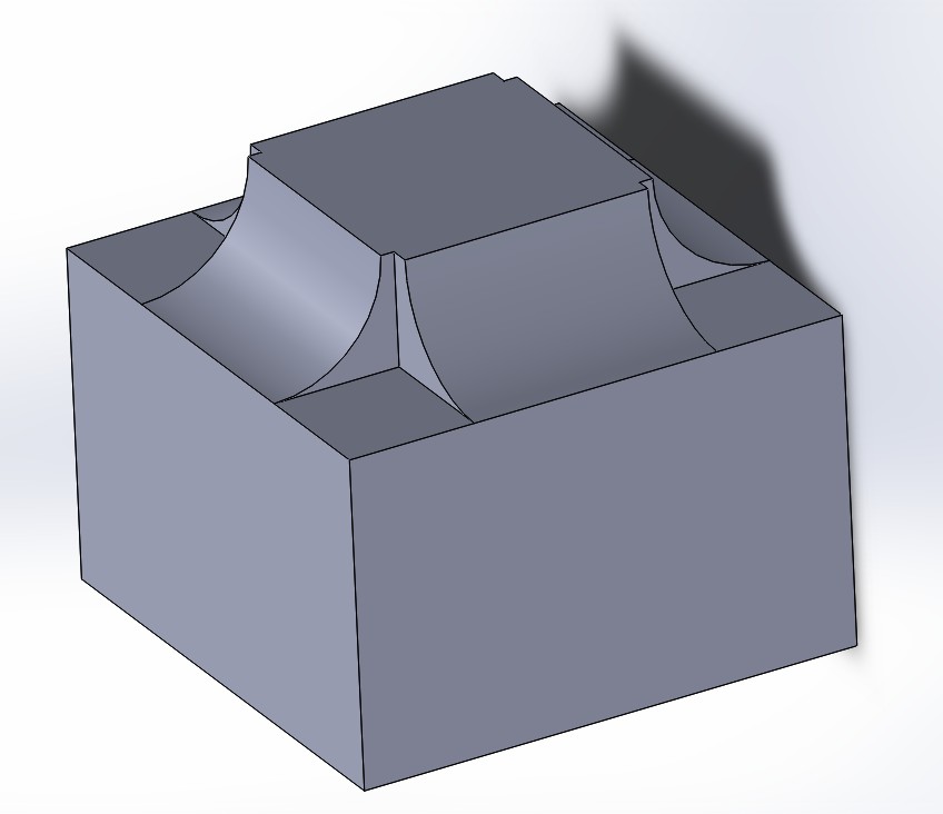

Tehničko crtanje - problem, pomoć pliz!
Ljudi pomoć trebam...
Tehničko crtanje, 2. razred srednje moj sin dobio zadatak iz TC koji se vidi na priloženom linku. Treba nacrtati tlocrt iz priloženog nacrta i bokocrta...
Nasmijao sam se, i rekao mu daj da vidim tu pizdariju..... i paffff. Ja tu ne vidim riješenje. Par kolega sa posla i ja smo pola sata diskutirali... ništa, nula bodova.
Profesorica kaže da su nacrt i bokocrt potpuni i točni. Ni jedna linija nije pogrešno nacrtana punom linijom umjesto crtkane i ne donja dimenzija nacrta nije "fi".
Znam da se puno vas bavi raznim modeliranjem i konstruiranjem.... pomagajte ako znate.
https://drive.google.com/file/d/1KtC...ew?usp=sharing

Tlocrt bi po ovom nepotpunom sranju trebao bit dva kvadrata jedan u drugome gdje je veci stranice 1035 a manji 565.
Prostor izmedu kvadrata je ovaj pad uzrokovan odezanim coskovima, gornja strana je pokrivena koliko vidim dakle ravna.
Nisam se ni ja bavio time od srednje skole
Ja isto vidim samo ta dva kvadrata jedan u drugom.... dalje nula bodova.
Po meni su nacrt i bokocrt nepotpuni.

Iako je nacrt potpun (vizualno), nema pola kota, kako ce to precrtati u autocad?
Veliki kvadrat izvana, najmanji kvadrat unutra i mali obrub (srednji kvadrat) do pocetka radijusa. Nema kota za mali kvadrat, onaj radijus ti je kota za srednji kvadrat (udaljenost od velikog kvadrata):
https://imgur.com/a/Y0nrzU0

Hahahaha tlocrt ladno može bit kvadrat, kružnica ili bilo koji poligon s parnim brojem stranica.

Ja sam brzinski došao do ovoga, ali mi se ipak ne poklapa sa zadatkom, ne vidi se ova doli crta:

Kruznica ne moze, dimenzija nije promjer (fi) al vidim sad ni ovo moje ne vrijedi nista jer sam gledao zadatak kao presjeke a ne nacrt/bokocrt. Farbaj jovo nanovo

Hvala svima na trudu..... Roso!
Kolegij strojara nije imao pojma, riješio jedan kolega instrumentarac!
Evo riješenja!
https://drive.google.com/file/d/1iQ6...ew?usp=sharing
Ludo! Ali fakat je riješenje! Sad ću vidjeti što kaže profesorica, full me zanima!

Kote za ovaj zadatak uopće nisu bitne, bitno je to sebi vizualizirat u prostoru.

Javi ako je ovo slucajno blizu rjesenja, bas me zanima
https://i.imgur.com/mYGQE8f.jpg
Iz ovoga lako izvuces tlocrt. Kafa mi se ohladila!
I meni se sve vise cini da je zadatak mastovitog karaktera i siguran sam da ce klinci imati masu rjesenja, nakon cega ce kroz razgovor vidjeti sto je tocno a sto ne. Ako zbog ovoga dobije keca onda je skola otisla u klinac. Zadatak je savrsen za mozganje, ali nije idealan za (pr)ocjenjivanje znanja.

riješenje je u postu #13

Da, faking nepostojeca linija kao sto je Roso primjetio i imao problem, i kod mene postoji. Hebes mu sve, odlican zadatak

Btw ako je rješenje iz posta 13 zbilja rješenje zadatka (a smatram da je), onda nema nepostojećih bridova.
