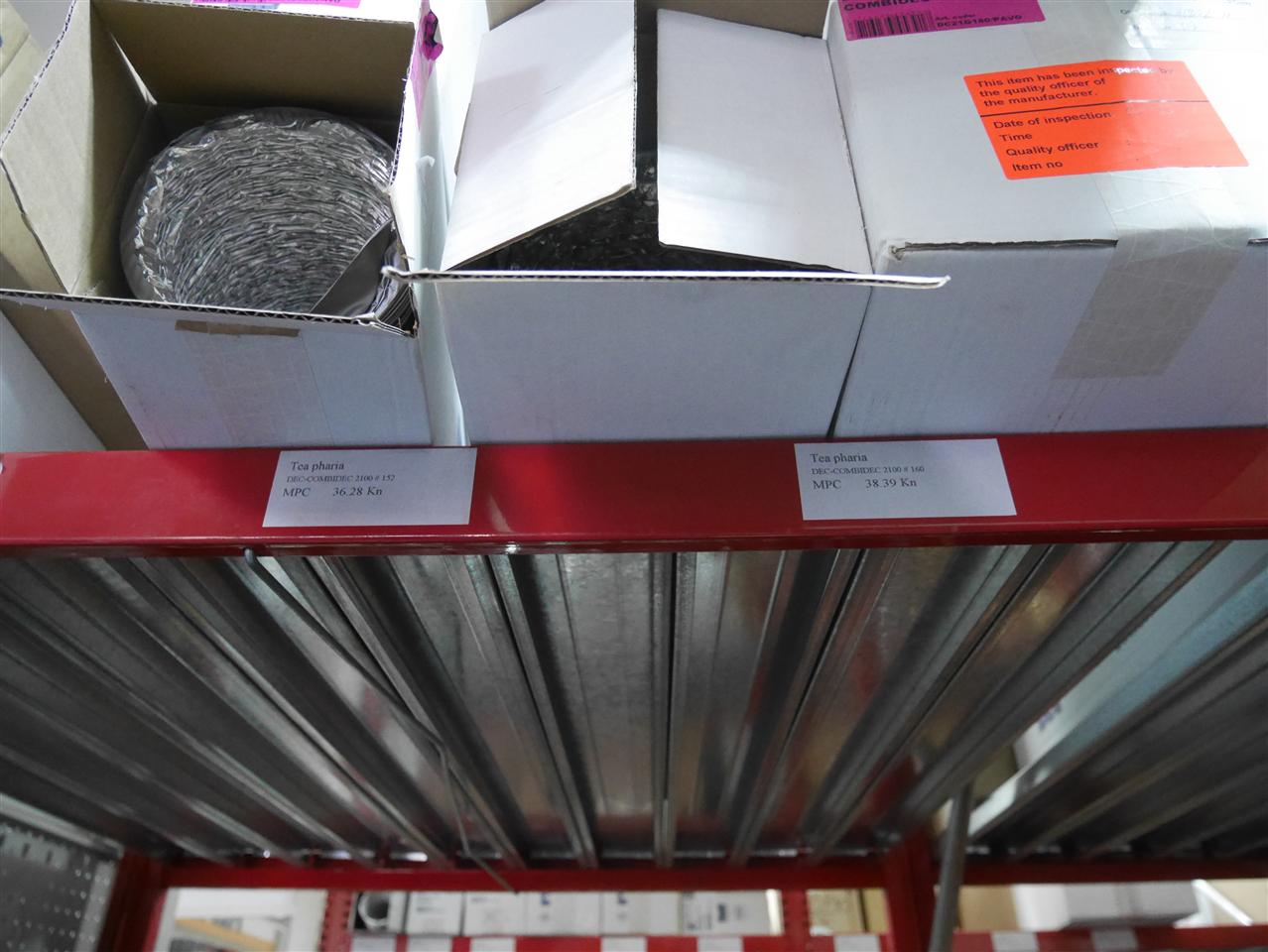

Pitanje jel ova cijev ovakva kakva je na slici, ili je ona obična (gola) koju imam:
https://botanika.hr/proizvod/alu-flex-alu-cijev-127mm/
srale7 je online   Reply With Quote
Staro 25.11.2018., 18:50   #21
Imagine
undercover
Imagine's Avatar
Datum registracije: Oct 2006
Lokacija: u raljama ovisnosti
Postovi: 1,407
Hm...ja sam shvatio da ti imaš onu savitljivu / trdu / limenu.
Ovo što si linkao mi izgleda baš mekano i dvoslojno.
Ali kako se u današnje vrijeme normalno da su slike simbolične i odudaraju od stvarnih proizvoda , nebi bilo loše da ih zvrcneš i pitaš što točno prodaju.
Maloprije malo prokopao po slikama / uzimao sam Combidec 2100 ...
ID:	20492   Click image for larger version
ID:	20493   Click image for larger version
