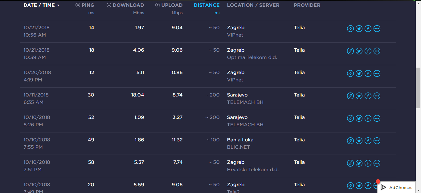

Pozdrav, zanima me da li nekako mogu doci do vece brzine downloada na ovom internetu. Preko dana i veceri, tj. od nekih 7 ujutro pa do ponoci brzine skidanja su izrazito niske, od 200 do 500,600 kb/s, znaci igru na Steamu od samo 20GB je prakticki nemoguce skinit u nekom normalnom vremenskom intervalu, a i da ne spominjem one vece. Brzina je jedino ok tokom noci (2 ujutro pa do nekih 5-6) gdje je izmedju 1.5mb/s do 2.5mb/s. To je ajd ok ali opet oni su to toliko hvalili i ocekivao sam bolje.
http://www.speedtest.net/result/7734579388.png
Evo vise rezultata. Takodjer ne znam zasto mi tako na speedtestu mijenja lokacije/servere.

ovisi gdje se nalazis, odnosno kakav ti je signal, ali u gluho doba noci ili neko vrijeme kad nije ludnica, ja mogu povuci po 80mbita
