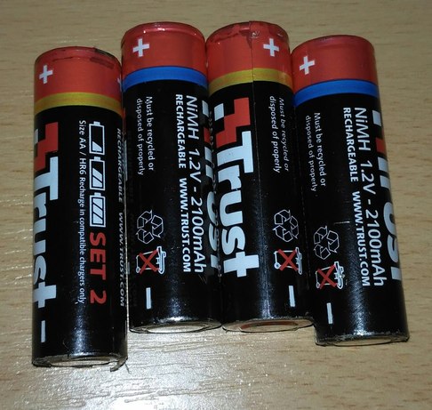

Slična priča, kod mene Fuji S3000, trust baterije i punjač kupljene čini mi se 2003-4. Punjač krepao prije par godina i zamijenjen s onim iz lidla. Baterije su još žive. Samo možda nemaju više taj kapacitet
Skidam kapu tom trustu, od čega god da su ih napravili, možda osiromašeni uran ili tako nešto

ja sam ih kupio sa njihovim punjačem koje je nakon par godina javio da su mrtve, srećom ih nisam bacio jer sam tu negdje igrom slučaja nabavio ovaj (sličan) lidl punjač i reko ajde da stavim gore, možda bude nešto... i veli punjač da su u stanju pred smrt.
5 promjena boje na baterijama i 2 napuhnute kasnije - eno ih u daljincima veselo kucaju

O ovima govorimo, jelda?
Najbolje baterije dosad. Radile su u tipkovnici i mišu u zadnje vrijeme.
EDIT: isti simptomi i na mojem punjaču, ne samo te nego i za nekoliko drugih baterija je odjednom počeo javljati da su krepane i nije htio puniti, tada je zamijenjen s lidl punjačem.
