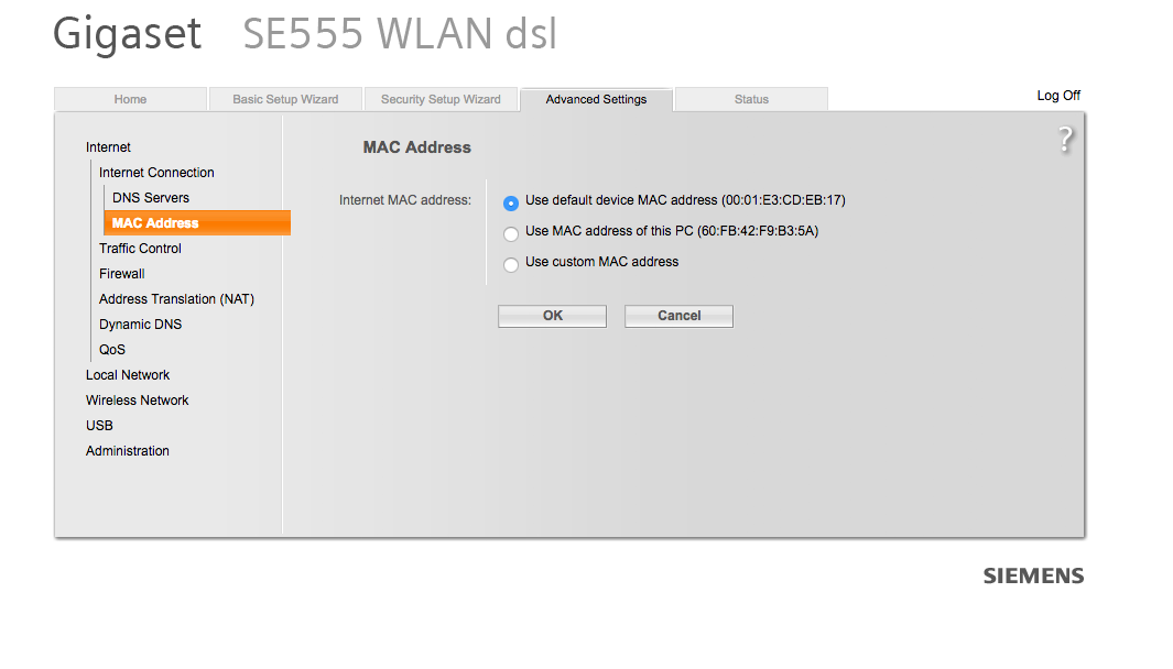

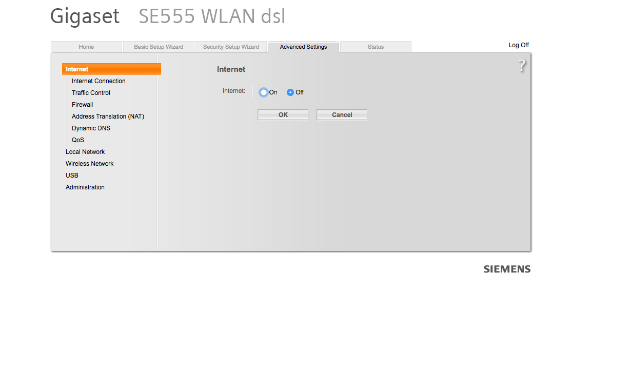

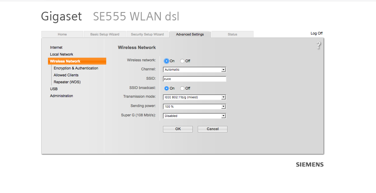

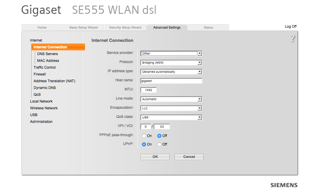

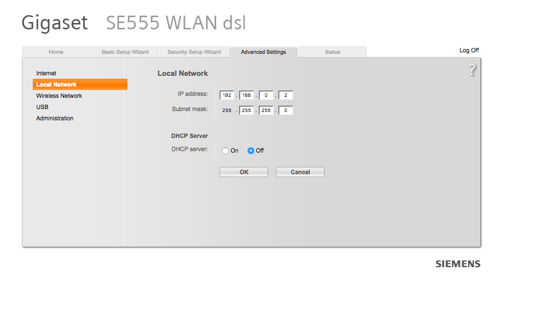

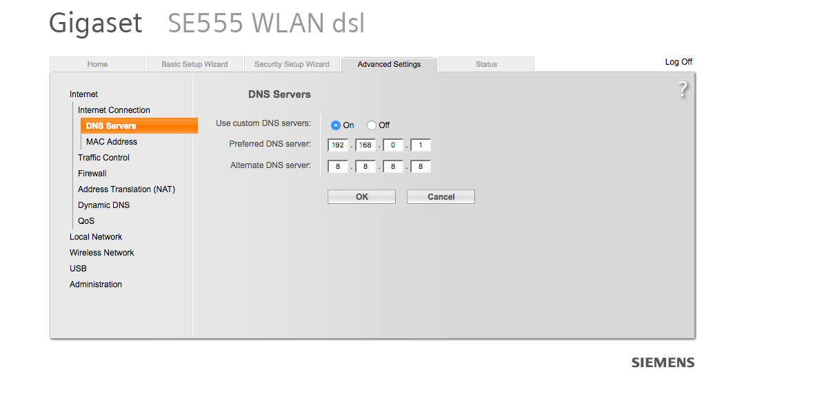

Hmmm... mislim da sam sve uradio... Evo malo slika da vidite kako su sada opcije postavljene kod Siemensa...
Jedino ovo nisam provjerio: "wifi dio na SE555 možeš postaviti po želji samo da je radni kanal različit u odnosu na Ubee,"

Prva slika može Internet na off ili na drugoj Line mode stavi connect manualy.
Jos ti fali ili nisi stavio sliku za Lan, promjena ip adrese u 192.168.0.2.

Evo stavio sam slike gore sve. I stavio sam na internet off
Budem onda testirao sada tako pa ćemo vidjeti.

Po slikama si odradio kako treba.
