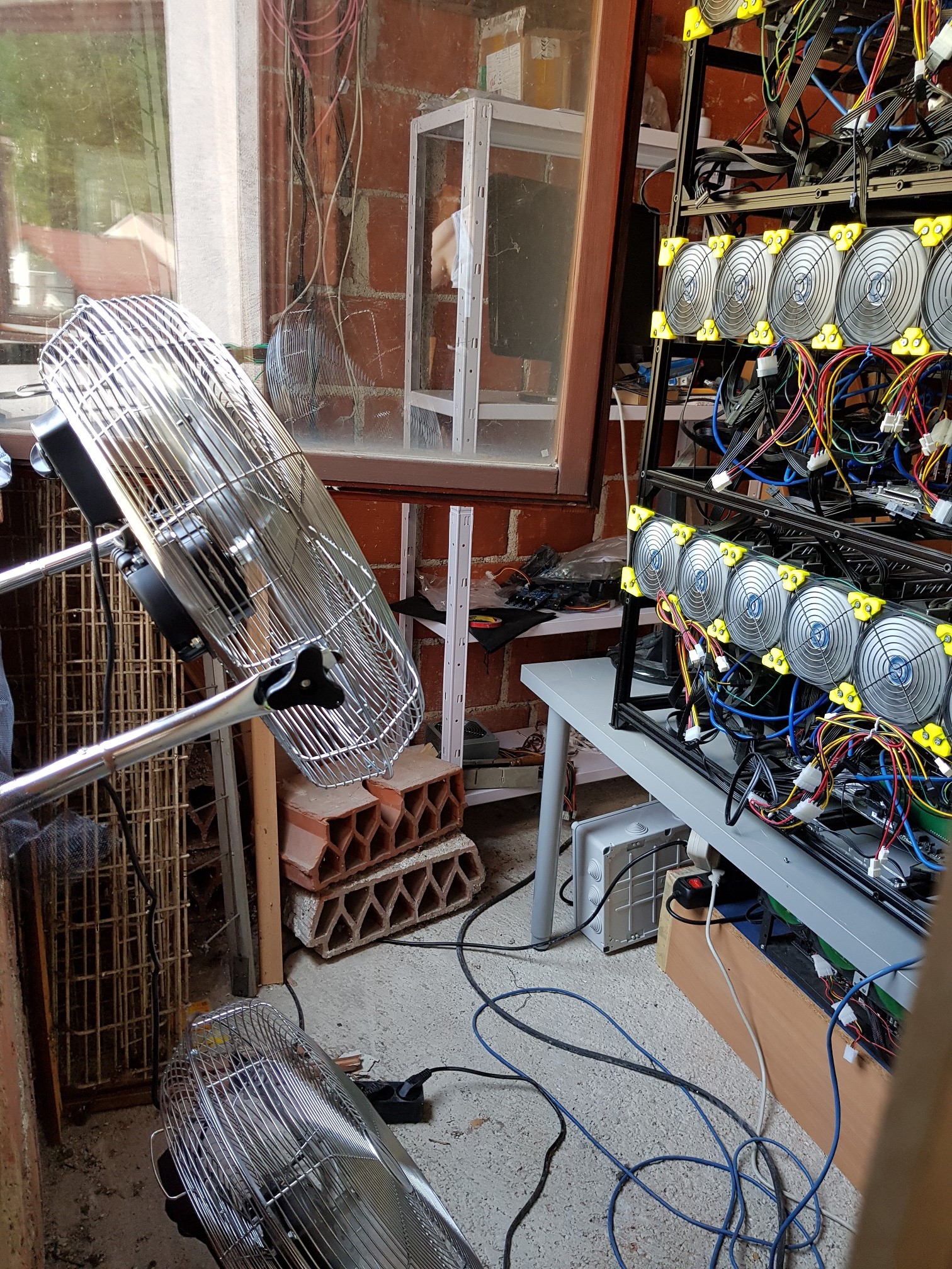

Staro 24.04.2018., 14:00   #149
Dambo
Datum registracije: Feb 2004
Postovi: 305
Nakon dugotrajnih kompjuterskih simulacija i ispitivanja u tunelu izbor pao na dva
https://www.bauhaus.hr/hladenje-i-gr...era-45-cm.html
ventilatora. Garancija u Bauhausu 5 godina. Spojeni na timer utičnicu (9-20).
ID:	19563   Click image for larger version

Bitnije je da provjetravaš cijelu prostoriju nego da pušeš direktno po rigovima...
Ako bi po ljeti uspio držati prostoriju na vanjskoj temperaturi, ventilatori na karticama su dovoljni da se adekvatno ohlade.
Idealno bi bilo kada bi imao s jedne strane prostorije otvor(prozor) kroz koji ispuhuješ topli zrak, a s druge otvor kroz koji ulazi svježi zrak - nije potreban ventilator
