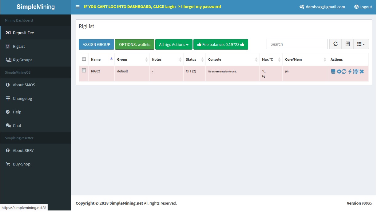

Staro 25.02.2018., 11:33   #217
Dambo
Datum registracije: Feb 2004
Postovi: 305
Molim pomoć.
Gdje upisati konfiguraciju minera.
Moja je EthDcrMiner64.exe -epool eu1.ethermine.org:4444...
Ne nalazim "miner options" iz slike 1
Na global options ima samo BTC i ETH adrese.

Staro 25.02.2018., 13:35   #218
luzer80
Datum registracije: Jun 2017
Postovi: 54
idi na "Rig Groups" pa +Add Group Otvorit ce ti se odabir minera pa tu pises konfiguraciju

Staro 25.02.2018., 18:30   #220
Dambo
Postovi: 305
Pokušavam otiči sa windowsa i isprobavam SMOS i HiveOS.
HiveOS sam uz pomoć sa foruma uspio upogoniti i radi uredno. Nisam još isprobavao sve varijante, ali polako.
SMOS ne pokreće kada stavim više od 4 GPU. Kod boota zapne na treperavom kurzoru u lijevom vrhu monitora. Kada isključim pola riga, boota uredno.
Konfiguracija klasična. Asus Z270P i 8×sapphire radeon rx 580 pulse 8gb (samsung + micron.
Htio sam usporediti ova dva OS-a da vidim na kojeg da odem sa svoja 3 riga. Ili ja nešto krivo radim (bios postavljen prema uputama) ili SMOS još nije ispeglan.
Dambo je offline   Reply With Quote
Staro 25.02.2018., 19:46   #221
FRipper
MiningMod
FRipper's Avatar
Postovi: 8,715
Integrirana ti je primarna i imaš uključen 4G decoding?
Staro 25.02.2018., 19:56   #222
Dambo
Postovi: 305
Autor FRipper Pregled postova
Da.

Staro 25.02.2018., 22:47   #225
Dambo
Postovi: 305
Probaj onda decoding staviti off
Jedva ju digao iz mrtvih. Morao isključiti sve kartice da se pokrene. Nekako uspio (stavio VT-d na enable) bootati, bez slike na lokalnom monitoru.
Na https://simplemining.net/ vidi od 8 samo 6 kartica.
Nešto ne valja.
Mislim da ostajem na HiveOS.
