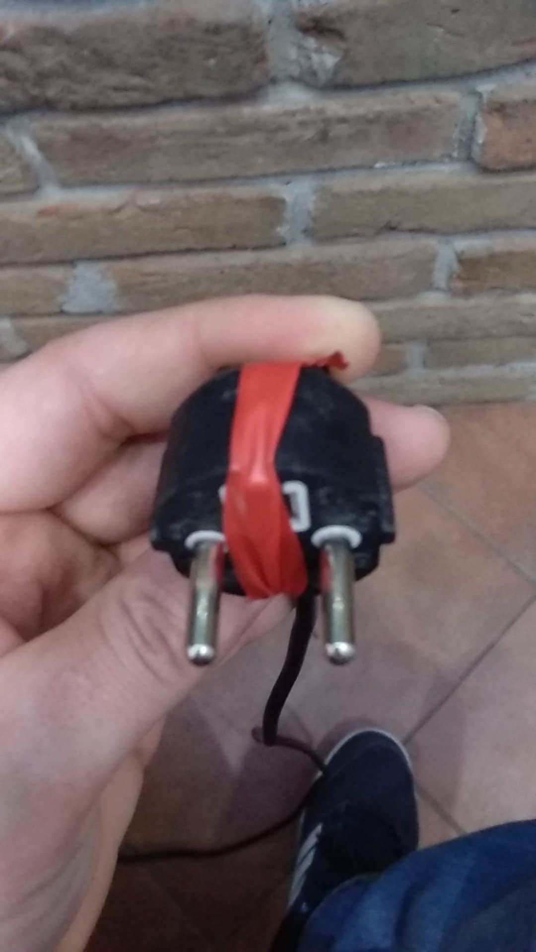

Ovo je tocno, ja sam izolirao ground na zvucnicima (kabal od struje), i dobro radi na integriranoj zvucnoj... jel sam pizdio od cvrčanja, i svakog pomaka misa....samo eliminirat ground loop... danas dode skarletica pa cemo vidit kak ce to fercerat
To se radi kako točno?

Slika je od frenda al ovak uglavnom
Edit: nije dosla skarletica danas stoji u Mađi kod GLS

Meni je stigla scarletica sa balansiranim stereo kablovima, ali izolirka je i dalje na groundu
