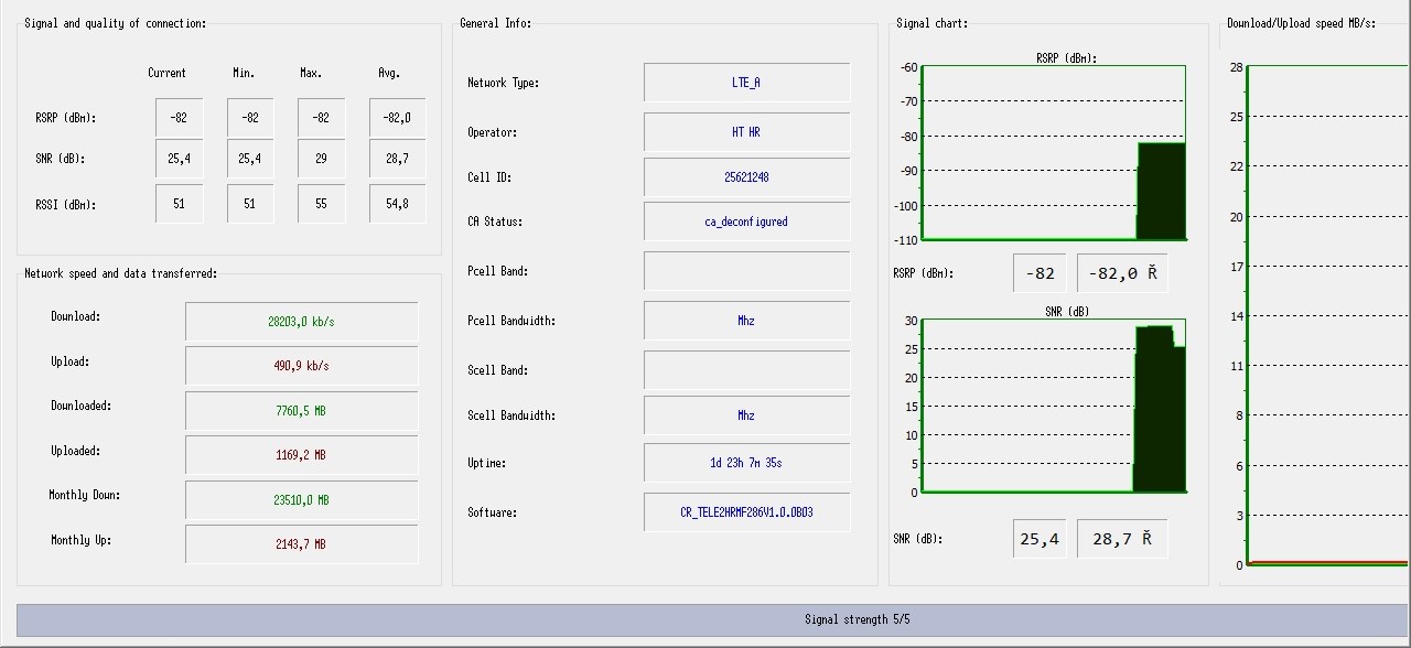

Znači ne radi ti CA. Router od Tele2 sa firmware CR_TELE2HRMF286V1.0.0B03 radi savršeno sa vipom i T-comom u CA tako da nabavi od tele2 firmware ako ne trebaš neke naprednije opcije sučelja(bridge i sl) Zato i ja prodajem svoj 5186 da si kupim od tele2 router
Zadnje izmijenjeno od: Nikox. 05.01.2018. u 19:37.

stavio sam bitne podatke vezane uz CA u tom ss kao što vidiš radi CA i piše ti LTE-A. Vip nisam testirao to će biti u drugom mjesecu kad uzmem neki net za probu a T-Com brzina preko 220Mbps Evo promjenit ću da vidiš cijeli ss. Znači ne radi ti dobro kad ne radi na obje frekvencije istodobno. A za jednu frekenciju ti je dovoljan cat4 router.

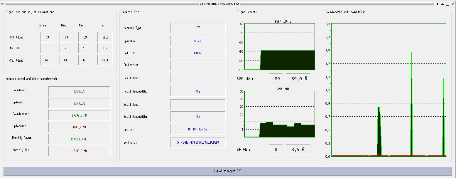

znate li ako se u međuvremenu "pojavio" program za detekciju frekvencije na kojoj trenutno radi ruter ?
freerock0 je offline   Reply With Quote

Mislim da nije, ali. Staviš ruter MF283+ pa preko njega očitaš CEL ID tj. broj bazne stanice i preko programa 3wg3-vatch očitas frekvenciju. Zapišeš ID bazne stanice i kada staviš ruter MF286 očitaš frekvenciju /ID/na kojoj ti radi. Iako nisi naveo koji ruter imaš pretpostavljam MF283+ ili MF286.
Radi se o MF286.
Ovo je slika od prošlogodišnjeg mjerenja(ruter je na tavanu pa mi je malo tlaka spajanje MF283) pa mislim da se cell ID nije mijenjao ?
Na sučelju rutera je Cell ID 388433 ?
Možda znate gdje se vide Vipovi odašiljaći jer tražim ali ne nalazim ništa korisno?

Skini si ZTE MF286 Info v0.6.161 pa pogledaj za Cell ID.
Code:
settings.ini
Otvoris s notepadom i editiras tamo IP routera koji ti vec je i username naravno tako da ne moras petljati po samom routeru nista.
Code:
settings.ini
Cell ID 388433 isto kao što piše na sučelju rutera.
