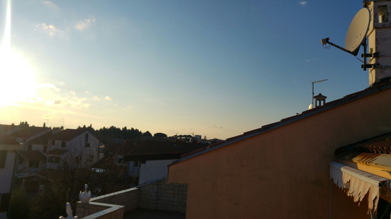

A kakva ti je sad situacija sa signalom? Jesi probao mjerit mobitelom na 100-200m udaljenosti od bazne stanice, gdje imas max signal?
Napisao sam par postova unazad da priblizavanjem do bazne stanice (sa SIM karticom u mobitelu) dobijam odlicne brzine...ali svejedno, naruciti si dvije p56 i staviti ih u MIMO + dati nekome za ruke (jer sam, cu samo pasti sa krova zgrade susjedu u vrt) ...jednosavno sam skeptican da cu imati ikakva poboljsanja.
Najbolje bi mi bilo da ako netko ima antene, da mi posudi, isprobam i vidm..ako radi odlicno, narucujem si isti tren, ako ne...hvala na pomoci i ustedio si razocaravajuce ulaganje...

Eh znam da bi ali eto što je tu je.
Uglavnom dole u slikama mozes vidjet gdje sam ja od odasiljaca na mapi. Dok u drugim slikama sam pokusao uslikati sa terase di je vidljivo zgrada sa odasiljacem
- onaj visoki hotel u daljini, nadam se da se vidi
Edit: mjerenje udaljenosti preko google maps, zracnom linijom iznosi 1.32km

E da, sad sam sjetio tvoje situacije, ali sam mislio da si ti to vec rijesio, jer kod tebe je situacija dobra/povoljna.
Em imas LOS em si udaljen od odasiljaca 300m manje nego ja od svoga s kojim nemam LOS. Svejedno sa svojim specijalkama imam sljedece parametre:
RSRP => -74 dBm
RSSI => -51 dBm
RSRQ => -5 / -3 dB (ovisno o dobu dana)
SINR => 10 / 15 dB (ovisno o dobu dana)
S tim parametrima postizem doma iste brzine kao sa mobitelom 100m od bazne stanice. Stoga vjerujem da bi i ti s antenama za 1800mHz isto imao doma dobre rezultate.

Staro 20.01.2018., 08:14   #1525
Matta
El Mattador
Matta's Avatar
Lokacija: <->
Postovi: 1,938
Autor Prezime Pregled postova
S tom panel antenom od max 8dBi tesko da ces dobit vece brzine. Mozda nesto bolji signal, ali dok ti se RSRP ne spusti ispod -75dBm ne racunaj previse na vece brzine; btw i ovak si na konju
Ljudi koji rade ove antene su bar realni i rekli mi šta dobivam (jer sam direktno narucio od proizvođača), ovo sve drugo što sam vidio daje nerealna pojačanja za male novce pa sam preskočio.
S druge strane, zasad nisam htio kemijati s vanjskim antenama (tipa Iskra) i gubicima na kablovima (dodje mi skoro na isto a ovako mi je elegentnije). Vidjet ću još što će biti kada antenu postavim na krov. Na ovaj panel uvijek mogu dodati dva vanjska konektora pa nakeljiti vanjske antene.
Usput, ovo je od jutros, oko 06:40h

Vjeruj mi, nemam. Ja sam s druge strane granice i nemam puno izbora što se tiče baznih stanica.
Sudeći po https://mim.tele2.com/mim3/mim.html?...nitalMapSize=0 bazna stanica se nalazi između grada Vrgorca i naselja Veliki Prolog (županija Splitsko-dalmatinska), na brdu Gomila/Gradina-Zveč (oznaka bazne stanice HR/L_SPL142). Tu je inače i DVB-T predajnik, te bazne stanice od VIP-a i T-Coma (bar su bile u prošlosti).
Koordinate gdje je bazna stanica su slijedeće: LINK
Do udaljenosti od 9km došao sam mjereći udaljenost na Google Maps. Doduše, imam čisti LoS.
Matta je offline   Reply With Quote
