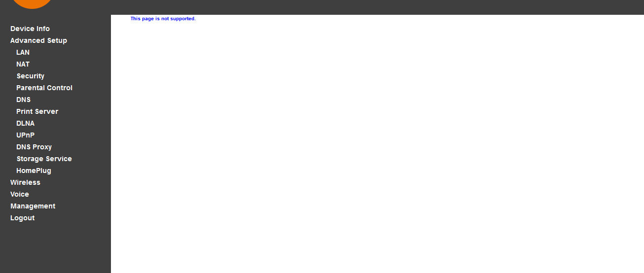

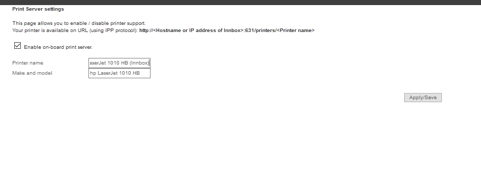

dobio sam od Iskona Innbox V45 ( trenutni fw 6.4.13d111-87.5).
... sam sam složio file sharing preko njega .... Brzina nije neka, ali posluži.
... navodno bi trebao raditi i printer sharing, ali što god sam probao nikako ne prolazi.
Jel možda netko uspio isto upogoniti tj. jel uopće radi s obzirom na FW koji je gore?
hvala
Uf, sjećam se da je par kolega uspjelo to složiti na tim Iskratelima, nisu navodili fw verziju.
Pretpostavljam da si tu funkciju već upalio u routeru.
Nađi orig. En manual za stari SE555 jer je u njemu dobro objašnjeno "šta bi trebalo",
jedan od štoseva je da prvo instaliraš printer lokalno via USB, a onda "u drugom koraku" dodaj mrežni printer via router.
prošao sam kroz ove upute...tj i sam sam dosta slično sve bio podesio i to sve prođe ali ne radi i dalje...
...jedino je proiblem što mi se čini da je disableana sama opcija na FW-u jer kad se tamo pokuša enableati...tj klik na apply/save...izbaci da ne postoji stranica...
....ss-ovi u prilogu...

@kiki123 ss
Lako moguće da su nešto sprčkali, vidi samo šta su radili kod Zyxel - a ...
Inače kod takvih detalja dobro je držati se starih pravila a to je "ime" bez razmaka i max. 8 karaktera,
pa bi u tvom primjeru u oba polja stavio "LJ1010".
