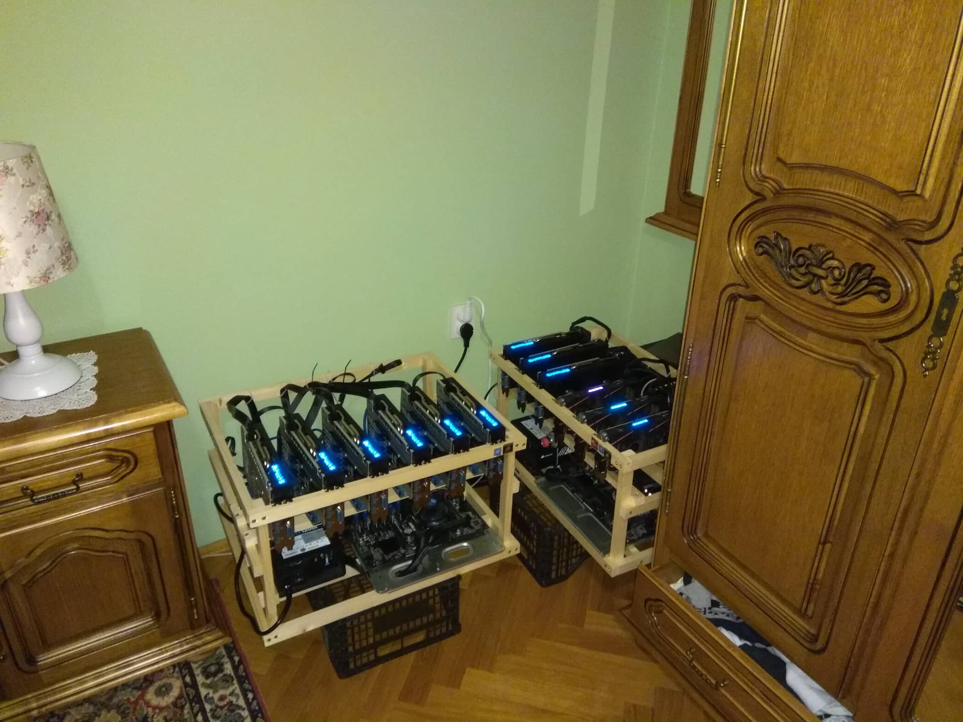

Dva nova riga na privremenoj lokaciji u spavacoj sobi.

A daj pazi sad se već natječemo u izgledu rigova, ono i sa božićnim ukrasima
btw @predator Koliko mh/s dobiješ na 570 ?
@stormer koje ti imaš gpu i koliko hashrate-a?
lit je offline   Reply With Quote

Rig1:
Matična ploča ASRock H81 Pro BTC, s1150, ATX
Procesor Intel Celeron G1840 (Dual Core, 2.8 GHz, 2 MB, LGA 1150) box
Grafička kartica AMD Sapphire Radeon RX 580 Nitro+, 4GB GDDR5, Lite 6x
Napajanje 1200W Corsair Professional Platinum Series HX1200i
Memorija Kingston 4 GB DDR3 1600MHz, KVR16N11S8/4
ETH hash rate 186MH/s
Modded bios..
cor 443d40 1200 1200 1200 1200 1200 1200
mem 443d40 2100 2100 2100 2100 2100 2100
vlt 443d40 900 900 900 900 900 900
pwr 443d40 2 2 2 2 2 2
Rig2:
Procesor Intel Pentium G3260 (Dual Core, 3.3 GHz, 3 MB, LGA 1150) box
Grafička kartica AMD Sapphire Radeon RX 580 Nitro+, 4GB GDDR5, Lite 3x
Grafička kartica AMD Gigabyte Radeon RX 580 Gaming, 4GB GDDR5 3x
Napajanje 1200W Corsair HX1200, HX Series, Fully Modular, 80+ Platinum, CP-9020140-EU
Memorija G.Skill 4 GB DDR3 1600MHz, F3-1600C11S-4GNS
ETH hash rate 183MH/s
Modded bios
cor 4c7792 1150 1150 1150 1200 1200 1200
mem 4c7792 2100 2100 2100 2100 2100 2100
vlt 4c7792 850 850 850 900 900 900
pwr 4c7792 2 2 2 2 2 2
Oba single mining ETH je cca 850W po rigu, Dual mining DCR oko 1000W po rigu.
Trenutno minam ETN i po rigu je 650W
Jedno napajanje dovoljno za 6 kartica. Ove sapphire imaju 8+6 pin ali dovoljno je samo 8 pinski spojit.
Uticnica je mFi MPower
Postavke GPU pejstane sa EthOS configa
Zadnje izmijenjeno od: Stormer. 13.12.2017. u 18:50.
Stormer je offline   Reply With Quote

lijepo sto cura dekorira al ne znam koliko ti je pametno drzati papir i spuzvu kraj objekata koji se relativno jako griju
A znam, moram to riješiti. Barem papir, spužve još ok.
Autor Sniper Pregled postova
Meni nisu jasne one ledice? Šta one rade?
Ploča takva. Yup
