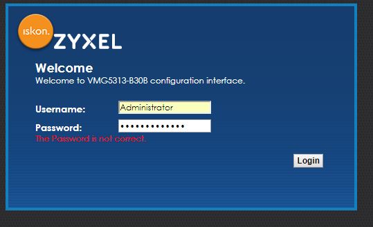

Kada uđete s Administratorom, koji fw sada imate?

gimli
Lokacija: germany
Postovi: 18
Autor Ag008 Pregled postova
Administrator
Administrator
ne radi ,slika login stranice je malo grafički drugačija

Staro 12.09.2017., 12:43   #730
Ag008
RESPECT MY AUTHORITAH
Ag008's Avatar
Postovi: 7,487
To mora raditi, možda su zeznuli fw, zovite 0800 6320 i prijavite da ne možete ući u konfiguraciju routera, mijenjati wifi i ostale postavke.

Staro 16.09.2017., 09:56   #733
gimli
Lokacija: germany
Postovi: 18
Autor franzD Pregled postova
Po najnovijim informacijama sa SZK (instalirao jednog novoga danas) updateali su firmware na nekim lokacijama i sada kombinacija Administrator: Administrator više ne prolazi, već je username Administrator, a password je isti kao WPA key otisnut na poleđini modema. Provjereno na dva nova modema, oba u Belišću. Jedan instaliran prije par mjeseci, jedan novi iz kutije, prva aktivacija, ne znam je li stigao povući update firmwarea ili je takav bio u startu, u kratkim uputama u kutiji uredno pišu stari podaci.
Takoje danas provjereno ,nemamo više supervisora sad aje Administrator i wireless key .Treba nam novi superadmin ulaz .Heelp
