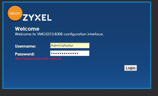

Postovi: 18
Autor Ag008 Pregled postova
Kada uđete s Administratorom, koji fw sada imate?
Administrator
Administrator
ne radi ,slika login stranice je malo grafički drugačija

To mora raditi, možda su zeznuli fw, zovite 0800 6320 i prijavite da ne možete ući u konfiguraciju routera, mijenjati wifi i ostale postavke.

kad iskljucis/ukljucis dsl kabel, i kad ti se ulovi dsl, jel ledica za internet nakon nekog vremena pozeleni, ili najprije pocrveni pa tek onda pozeleni?
