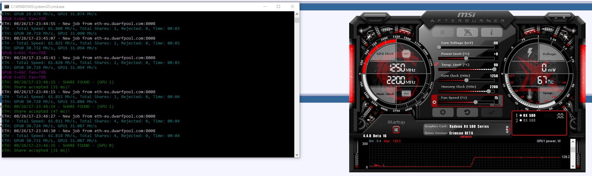

Evo ja testiram radeonke... Izgleda dosta dobro... Treca je na putu pa cu upogonit masinu... Sad samo testiram na primarnom pc... Malo sam se poigrao sa biosom i rezultat je odlican. 2X RX 580 (330 eur kom sa postarinom) - 61.8 MH/s ETH Zadnje izmijenjeno od: zwer54. 27.08.2017. u 01:02. |
