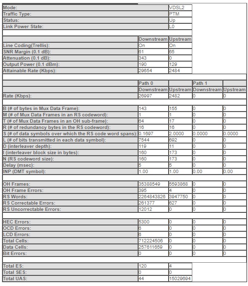

Ajde fino skini dslstat pa okaci ovdje ovu sliku bitloadig table.
U dslstat se logiras kao admin/supervisor...
Okaci pa cu ti odmah reci jesi na 998-M2x-M ili 998-M2x-B i ako si i dalje na 998-M2x-B kako je to moguce ako si trazio tocno poimence bilo koji profil od ona 2 ?

Imas dolje ispod slike bitloadig table jedan "pokretni klizac", da bi na ovoj tvojoj slici nesto vidio treba mi povecalo iz Nase.
Dakle razvuci tu sliku malo u desno kao sto je ova gore i onda upaj...

Evo, jel sad bolje? https://prnt.sc/g8haou

Ako sam ti stavio ogledni primjer slikopisa i trazio povratni info u tvom slikopisu onda ocekujem da bude isti jer ako nije isti kako zamisljas da se nesto iz istoga i zakljuci ?
Nisam ja koji je nerovozan nego ti jer te tamo prave bedastog ili ne znas tamo traziti ono sto treba. Sad bus jos nervozniji kada ti ukazem da si na 998-M2x-B verziji profila
no i sam bi mogao zakljuciti ono sto je ocito iz ova 2 slikopisa.
Zeleno je bitloading tabla za upload i sada imas one male crtice ispod, pisu neke vrijednosti jel...
Pa tvoja pocinje negdje od 32 jel ? A vid ove moje... pocinje negdje od 7 jel ? Ajd zakljuci sam zasto sad imas manji upload... a pise ti i u dslstat nesto ovako kao ovdje na slici:
Pod US: kod tebe pocinje sa 32 jel kolega ? A znas sta to znaci ? Manji broj nosioca tonova. A znas sta to znaci ? Da nemas uopce ni jedan od ona 2 profila sto sam ti dao da trazis da ti stave.

Staro 21.08.2017., 15:23   #5010
BigMac
Datum registracije: Apr 2016
Postovi: 144
Sređen i upload prije par dana.
Veza super stabilna za sad, osim reseta svakih 24h.
Sve u svemu, za sad sam super zadovoljan Optimom (iako sam tek 7 dana kod njih), vidjet ćemo hoće li tako i biti u budućnosti.
