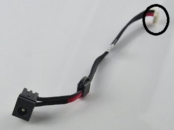

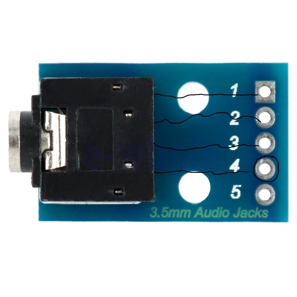

Imam nešto iskustva u lemljenju, zamolio me prijatelj da mu probam ponovo zalemiti konektor na matičnu ploču.
Ima neki Dell, nije standardna utičnica nego ide neki kabel od četiri žice koji se spoji na konektor na matičnoj ploči.
Njemu je problematičan taj konektor, jedan pin je totalno odvojen od matične ploče i nema ništa lema ispod,baš je iščupan cijeli kontakt sa matične.
Da li se to mjesto gdje je otkinut kontakt da popraviti, nanijeti novi sloj na koji bi mogao uhvatiti lem?
Hvala na pomoći i savjetima.

Nemam sliku, našao sam nešto na internetu što izgleda slično pa možda pomogne.
Na stranu što piše audio jack, recimo da je ovo lijevo taj konektor kojem je 4. pin otkvačen.
Njemu je ovaj kositar unutar kruga potpuno počupan van sa pinom, sad me zanima da li ja mogu nešto tu napraviti da kositar ponovo uhvati kontakt s pločom

Nije laptop kod mene pa ga ne mogu slikati.
Laptop je Dell inspiron 3271.
U attachmentu je slika dc jacka, ovaj konektor zaokružen crnom bojom se spaja na konektor na matičnoj ploči
A taj konektor ima na jednom pinu kositar na sebi, tj. na matičnoj vidim bakrenu podlogu samo...
Probat ću slikati to večeras znam da je ovako poprilično nejasno.

Staro 09.12.2016., 18:59   #228
Nbdy32
Datum registracije: Aug 2016
Lokacija: Bestovje,Sv.Nedelja
Postovi: 2,835
Ako nema bakra (kositra) nećeš tu moći ništa napraviti,jedino popratiti vod i malo dalje zaguliti i zalemiti na to mjesto (poželjno da je malo veće lemno mjesto jer ipak lemiš napajanje) ...

pozdrav ljudi, prije neki dan mi je grom sredio lan na ploči, vise ne funcionira, od tada se kompjuter gasi sam od sebe i neće se upaliti neko vrijeme. možda bi vađenje chipa riješilo problem. zanima me zna li tko neki servis u ZG gdje bi to mogao riješiti? riješio bih to lemilicom ali ta stvar je toliko sitna da je nemoguce. ploča je asrock z77 extreme 3, socket 1155.
gazda099 je offline   Reply With Quote
Staro 04.08.2017., 19:52   #238
KrpaZG
Brazilian Jiu-Jitsu
KrpaZG's Avatar
Datum registracije: Dec 2011
Lokacija: Munich
Postovi: 246
Autor gazda099 Pregled postova
Zel-cos
1,2,3,4 ......
KrpaZG je offline   Reply With Quote
