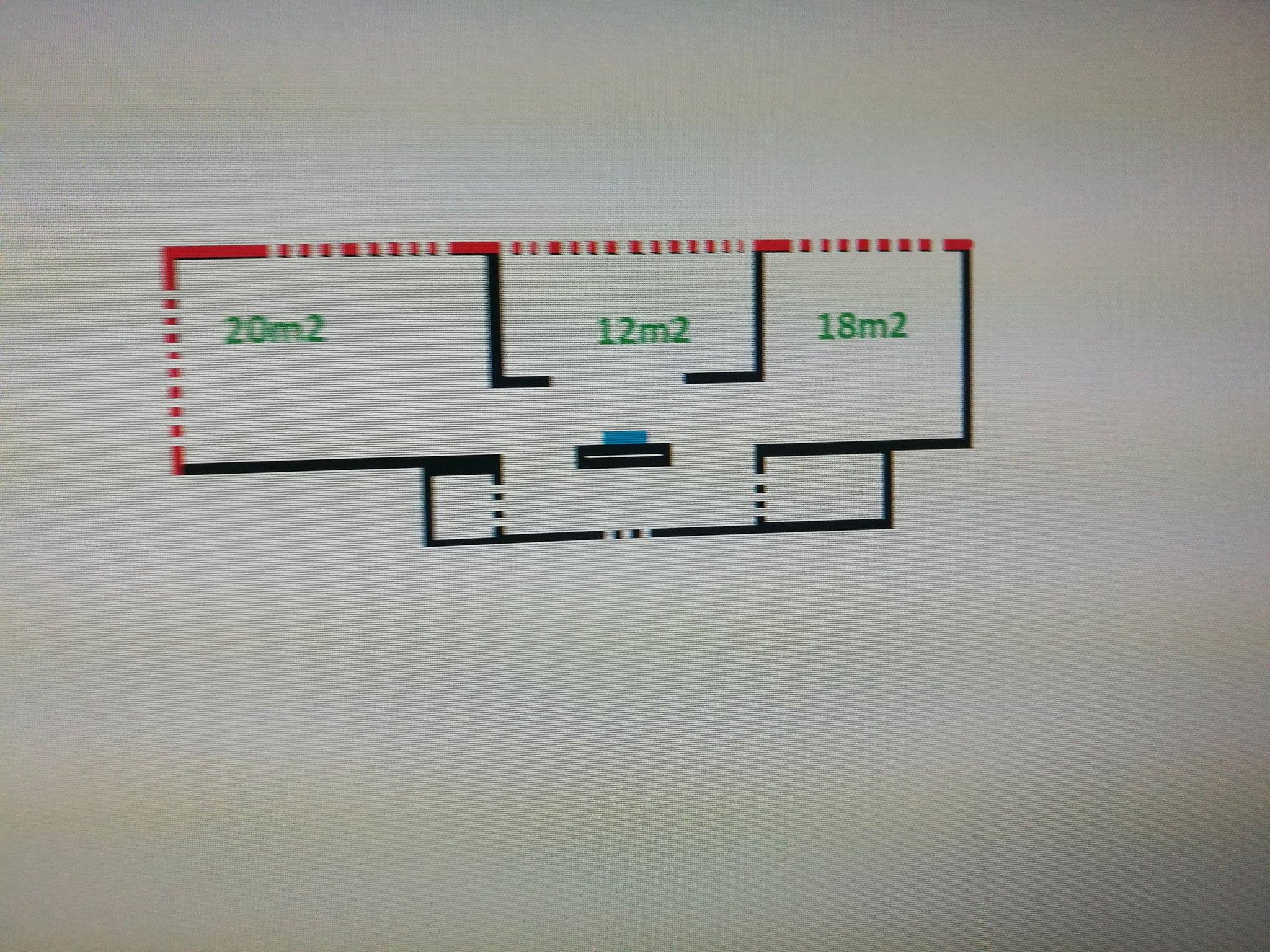

@nexteen
Triban preporuku za jačinu i model klime, a marka će bit Toshiba/Daikin/Fujitsu . Bez điđa-miđa i što jeftinije
Tlocrt
Selo u dalmatinskoj zagori, minimalne temperature -10 C, maximalne do 40C. Relativno velika vlažnost zraka tokom godine ,jer se nalazi u kotlini.
Snijeg rijetko,led češče.
Nema drugog načina nego grijanje sa klimom, bar zasad.
Poanta je ohladit/ugrijat ovaj prostor od 45m^2 , a sobe imaju električne zidne grijalice.
Fasada je 10cm stiropor, i 5cm unutra kamena vuna. Visoko potkrovlje, s tim da je naviša točka krova unutra 2.70m jer je strop spušten knaufom i izoliran 5cm kamena vuna.
Sami krov su gredice+popuna, i iznad toga beton, pa kupe.

Daj ti skicu da mi vidimo kako to izgleda , m2 prostorija , kakvu izolaciiju imas , stolarija , stan ii kuca , greje li se ispod i iznad itd .. Malo opisi objekat nije tako jednostavno kako ti mislis
Prvi put sam na forumu, nacrtala skicu rukom, pa me ova ranije stavljena postidjela. Skica nije po pravilima struke, jer stručna nisam.
To je otpilike kvadratura,
izolaciju ne znam, ovo crveno su vanjski zidovi stambene zgrade,
stan je baš na uglu, stolarija je stara drvena i propuhuje zimi, ispod je jedinica gradske toplane i nekad je znao pod biti topao, susjed iznad je poskidao radijatore, ne znam na što se grije.
Inace je stan na gradskoj toplani, ali plan je skinuti se s grijanja i tople vode jer nema zimskog mjeseca bez 1400kn racuna.
ovo plavo je zamišljen klima uređaj. Želja je primarno grijanje i hlađenje.

Velika je razlika u tome da li imas ili uopste nemas izolaciju zgrade , ako nemas , a pola stana ti ima spoljne zidove , onda moras uzeti jacu klimu .. Jel ti bar nova stlarija u planu , tu takodje imas velike gubitke . Nema jeftinog grejanja ni sa cim , pa ni sa klimom ako imas velike gubitke . Da je stan iole izolovan , da je stolarija iole dobra , ti bi to mogla grejati sa jednom klimom , ovako ne znam da li bi ti bila dovoljna jedna klima . Koliko para si spremna da ulozis u kupocinu klima , bez ugradnje , i da li to mora biti jedna jaca ili dve manje .
Sn4k3
Ne moze se klima preporuciti tako sto ces ti meni reci da je uradjena priprema za 5kw , moras mi reci koji promer cevi je postavljen pa tek na osnovu toga mozes gledati modele klime ..
nexteen je offline   Reply With Quote

A cuj, majstor je meni tako reka. Ne znam koliki je tocno promjer cijevi (mislis na onu debelu za plin?) ali mogu izmjeriti sutra...
Staro 30.06.2017., 23:44   #1830
nexteen
Datum registracije: Sep 2009
Lokacija: Zrenjanin
Postovi: 18
Imas dve cevi , deblju i tanju , kroz koje tece freon , nadji subleri izmeri pa tek onda mozemo da vidimo sta ti pase ..
