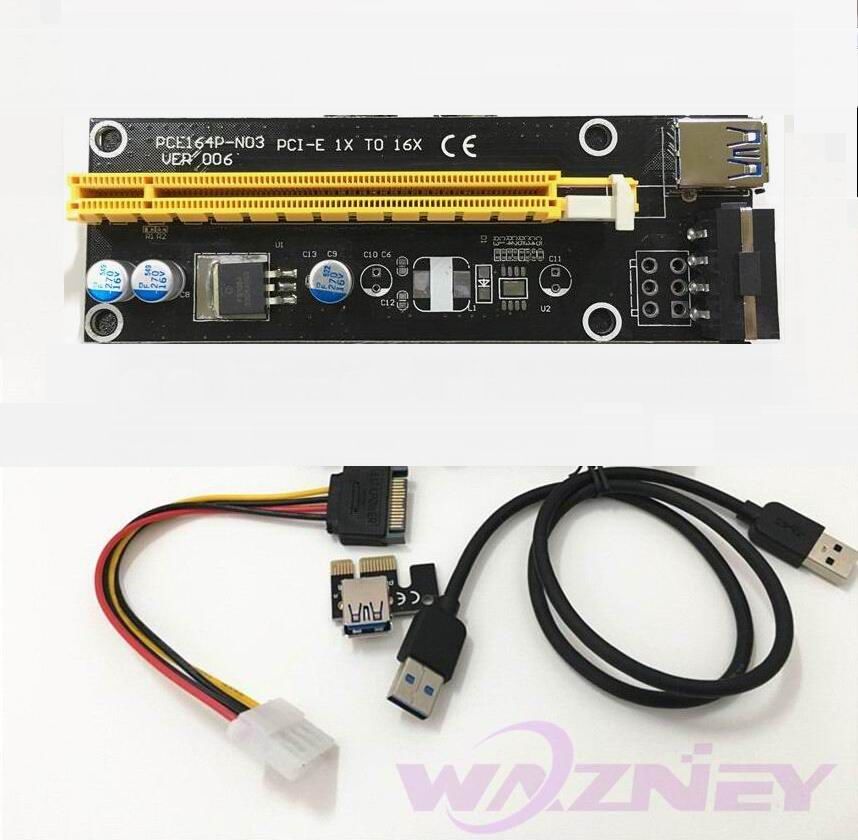

Imam problem da nikako u device manageru ne vidim sve četiri kartice, slijedi opis pa dajte ideje što da probam.
Ako stavim manje od četiri kartice u bilo kojoj kombinaciji vidim ih sve, ali kad ubacim četvrtu ne vidim jednu koja je na riseru u utoru PCIEX1_3
BTW: probao sam sve moguće kombinacije s premještanjem grafički, kabela, X1 i X16 dijelova risera
MBO: Gigabyte GA-970A-DS3P
CPU: Athlon II x2 250
RAM: Kingston HyperX Savage 8GB 2x4GB
GPU: 4x Sapphire RX560 Pulse OC, 4GB
PSU: 550W Fortron HydroX ATX
- jedna RX560 je u PCIEX16 i zbog nje nije dostupan PCIEX1_2
- druga RX560 je u PCIEX4
- treća i četvrta su preko risera (ver. 6 i direktno molex uštekan) u PCIEX1_1 i PCIEX1_3

Imam ja 4 te ploče i na svima mi rade po 5 kartica. Imao sam sličnih problema i uvijek je stvar bila u riserima ili driverima.
Autor Tomy B. Pregled postova

@ bloodthorn & Colop: sve grafičke su vam na riserima ili?
jer meni su dvije drito u matičnu uštekane
Jedan komad u matičnoj, ostalo na riserima.
Poslano sa mog EVA-L09 koristeći Tapatalk
Staro 21.06.2017., 17:50   #570
Tomy B.
Tomy B.'s Avatar
Lokacija: Pula
Postovi: 821
A ništa, naručio sam par risera pa sad čekam da dođu.
Do tada lagano rudare 3x RX560, svaka oko 12 MH/s, sve default postavke.
