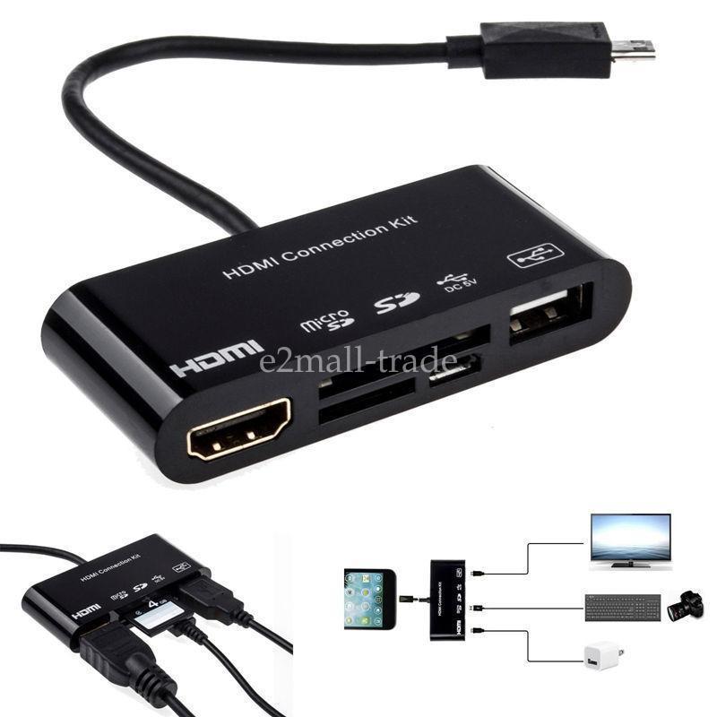

A ovako nesto?
Pa spojit na TV i sa mison prebacit ovo sto mi treba?

Ako ga nisi mogao otključati kad je bio spojen na komp, nećeš ni kada ga spojiš na TV
Mislio sam ovo pokusat.

Pokušaj ako nije skupo.

Cca 50kn sa ebaya.

Ma uzmi i probaj. Kasnije to moš negdje i iskoristiti.

Stigao mi onaj MHL hdmi connection kit. Na Samsung smart TV ne ocitava nista a na starijem Sony TVu ocitava MHL ali mi ne daje sliku. Ima netko kakvu ideju?

Koji mobitel je u pitanju? Siguran da podržava MHL? Koliko vidim, sve ih manje podržava taj način spajanja.

S5 Neo.

Koliko vidim, ni on ne podržava.
