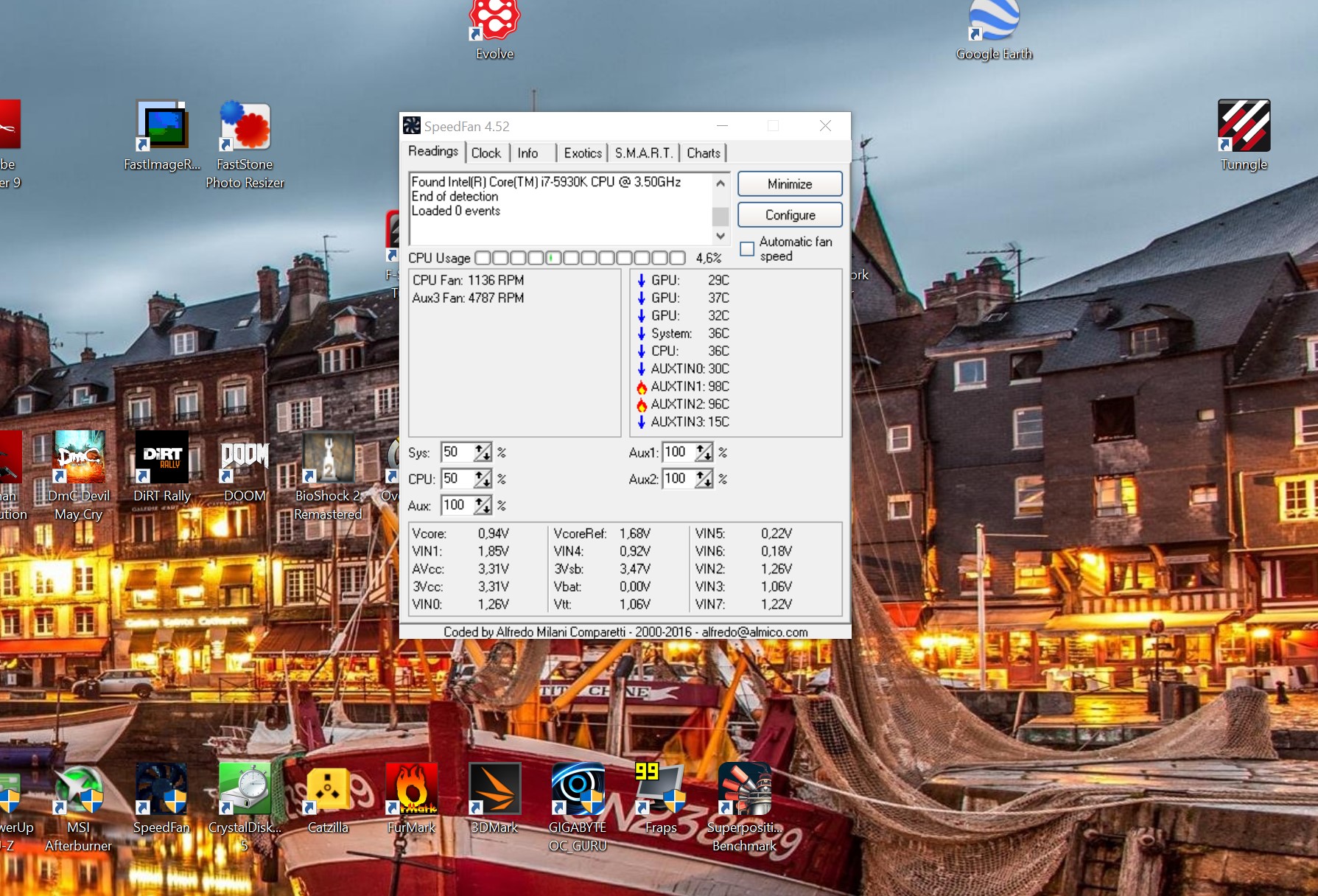

Iman sljedecu pumpu:"Aqua Computer D5 pump motor with speed signal",
https://shop.aquacomputer.de/product...ugtsh0m2sgahol
Ova pumpa ima mogucnost da se okretaji podesavaju direktno na pumpi ili priko maticne ploce pomocu reguliranja voltaze.Pumpa je spojena na maticnu plocu na konektor 3 pin cpu fan.U Biosu se vidi brzina okretaja i u programu SpeedFan se isto vidi brzina okretaja,ali ne mogu podesavat brzinu.Ako neko zna kako triba namistit SpeedFan da mogu minjat brzinu okretaja pumpe.8 ventilatora na radijatoru mogu minjat brzinu bez problema,ti ventilatori su spojeni na maticnu cpu fan 4 pin konektor.
Name:	SpeedFan captainvuki 17.05.2017..jpg‎

Ako sam dobro skuzio sve, trebas pwm 4 pin za kontrolu... a pumpa nema nego pise ovak
alternatively the pump speed can be controlled by supply voltage
Preko MBO nemos skidat voltazu, znaci preostaje ti kupit neki externi fan controller.
Zašto želiš promjenjivu brzinu? Stavi je gdje ti je tiha i bok đaci. Moja je stalno na low... tolko da voda ne stoji...
Možeš i prebrikat molex na 5v - 7v

čitao sam malo po stranim forumima vezano za brzinu pumpi - nije zdravo za pumpu da joj se regulira brzina. zašto točno, ne znam.
preporuča se da radi na maksimalnoj mogućoj brzini pri deklariranom naponu

Slobodno uzmi neki kontroler napona(fan controller) i s njim smanjuj okretaje.Ovo su gluposti s tim da pumpa mora raditi pod najjačim okretajima,to se proizvođači štite od eventualnih reklamacija ili da ti se nešto ne pregrije zbog smanjenih okretaja pa da ne bi njih optužio,bitno ti je samo da ne radi na najmanjem mogućem naponu.Znači s kontrolerom ju isključiš,pojačavaš dok pumpa ne krene i onda joj dodaš još 10-15% da se ne muči, naročito ako ti proizvođač kaže da se mogu štelovati okretaji.Ti kontroleri su odlična stvar i nisu skupi, po potrebi odnosno temeraturama dodaješ brzinu pumpe i tako držiš temp. pod kontrolom.

Onda mogu i tako napravit kako ste napisali,ostalo mi je jos jedno slobodno misto na GRID+ V2 kontroleru,jer san iskoristija drugih 5 ulaza za 5 ventilatora od kucista,tako da cu samo sad prikljucit pumpu na kontroler i reguliracu okretaje sa CAM programon.
