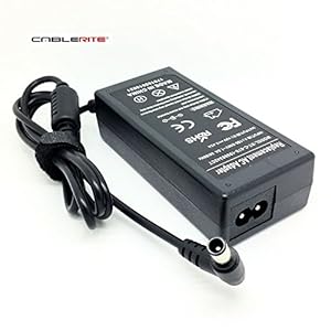

Bok svima. Imao sam malu nezgodu sa kabelom od TV-a pa me zanima zna li netko neki dućan ili servis za kablove za preporučiti, ako servis i postoji. Radi se o TV-u LG TV 24MT47D. Ebay se nije pokazao baš jeftin.

A kakav je to kabel od tv-a?

Za napajanje. Ovakav...

Po slici to je napajanje a ne "kabel". Daj detalje te "nezgode" (precvikan kabel i sl.). Neka slika nije na odmet.
Ako je kabel precvikan ili oštećen konektor to se da popraviti pod uvjetom da je konektor sa 2 kontakta, dok ako je sa 3 (kao kod novijih laptopa) onda je teže jer ih i nema za nabaviti lokalno.

Detalji su takvi da se kućni ljubimac, zamorac, zavlačio gdje mu nije mjesto i pregrizao je kabel skoro na pola (većinu žica je zahvatio). Kabel od napajanja "radi", ali nakon nekog vremena se TV ugasi i ne pali se neko vrijeme. Pregrižen je na dva mjesta (dio izoliran trakom na slici).

Jel se sjećaš koliko žica ima u kabelu ? 2 ?
To se da lako napraviti, varijanti ima više.
Nađi lokalno nekog servisera / elektroničara / električara sa iskustvom.

Ako si dobro spojio i izolirao kabl , napajanje bi trebalo dobro raditi i nebi smjelo imati problema sa kontaktom na tim spojevima.
Ali pošto je kabl pregrižen na 2 mjesta postoji velika mogucnost da se dogodio kratki spoj koji je djelovao na elektroniku televizora i da se taj problem prikazuje - "ispoljava"
kao što si rekao ... nakon nekog vremena TV se ugasi i ne pali se neko vrijeme

Evo, već se jedan dan nije gasio. Ovaj je kabel dobro prošao, onaj od routera je izmasakrirala. Ako se nastavi gasiti odnijet ću ga do nekog servisa. U kabelu je snop tanjih žica, a pregrizla ih je cca 30%. Uglavnom, hvala na savjetima.

Daj taj kabel rekonstruiraj kako treba, i tako su pretanke ... u sredinu ubaciš novi / zdravi dio.

Najsigurnije ti je cviknut kabel do granice gdje je zdrav od napajanja i pred konektor najduže što možeš i spojiti to sam lemilicom i izolirati. Konektori na telkama u 99% slučajeva nemaju treći pin jer to nisu punjači tj. u funkciji punjača. Izmoli i još par očenaša što telka nije crkla skroz. Možda je čak djelomično fasovala prema simptomima....
