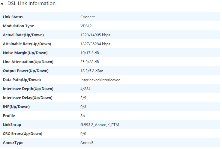

Pitanje za iskusne. Prije par mjeseci sam stavio novi kabel cat5e u kući, max upload (iz routera) mi je bio 3500 kbps pušteno je 3200 kbps. Prije par dana je maksimala pala na 2900. I sad je na 2200 nakon što sam restartirao router prije par minuta.
I dalje imam 20/2 kao što treba biti, samo se zanima šta se desilo s tim uploadom, ostali parametri od uploada (line att, snr i ostala sranja) se nisu prominili. Isto tako download i od njega line att, snr se nije pogoršalo.
Jel moguće da je susjedima pušten veći upload pa je onda moj maksimum nastradao, stvarno ne vidim drugi razlog!?
BigMac je offline   Reply With Quote
Staro 19.04.2017., 13:22   #1834
Ag008
RESPECT MY AUTHORITAH
Ag008's Avatar
Postovi: 7,503
Stavi screenshoot tih parametara. Možda je promijenjena target margina pa ti se max čini manji.
Staro 19.04.2017., 14:28   #1835
BigMac
Datum registracije: Apr 2016
Postovi: 144
Evo.
Ovako je stanje bilo na dan kad sam prominio kabel i do par dana unatrag.
Slika1
Ovo je trenutno stanje.
Slika2
Možda se spoj negdje sjebao?

Jutro,
od jucer kod HT-a i htio bi povecati brzinu. Sta je moguce? 10, 20? Nemam MaxTV.
Hvala.
DSL Info
Parameters DSL
DSL Operating Mode ADSL2+
Path Mode ATM
State online
Training Result Showtime
Mode LO/I2 L0
VPI/VCI 0/33
Parameters Upstream Downstream
Actual Data Rate 895 kbps 5159 kbps
Attainable Data Rate 0 kbps 0 kbps
SNR Margin 13.2 dB 13.6 dB
Signal Level 7.3 dBm 0.0 dBm
Line Attenuation 21.3 dB 36.5 dB
FEC Size 0 0
Codeword Size
Interleave Delay 0 0
CRC Error Count 0 1
HEC Error Count 0 0
FEC Error Count 0 0
maki040 je offline   Reply With Quote
Staro 17.05.2017., 09:33   #1855
jp_rv
Datum registracije: May 2014
Lokacija: istra
Postovi: 3,559
10 možda... parica ti je katastrofa.
