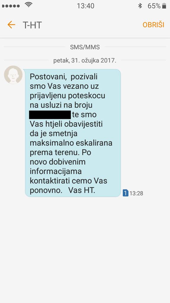

Dobih danas ovaj sms od T-HT-:
čini se da je ipak kod njih greška i da još nije dokraja ispravljena.
