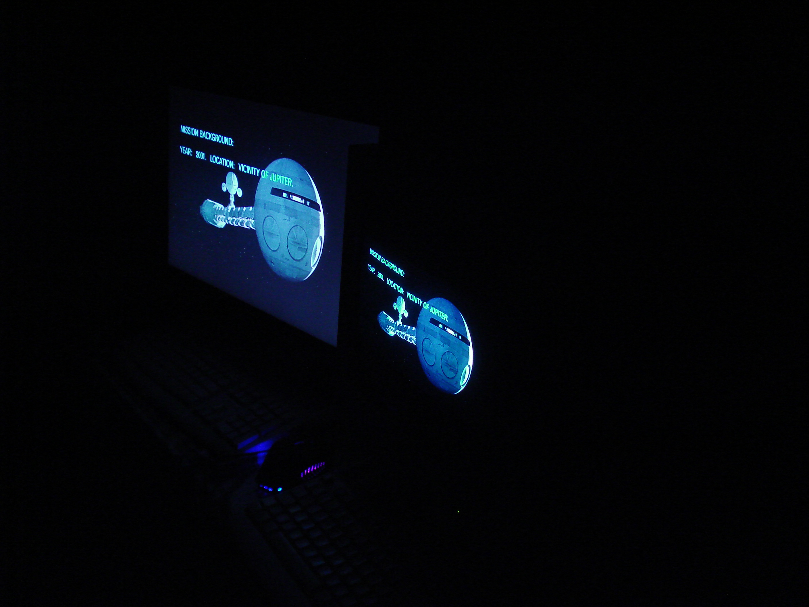

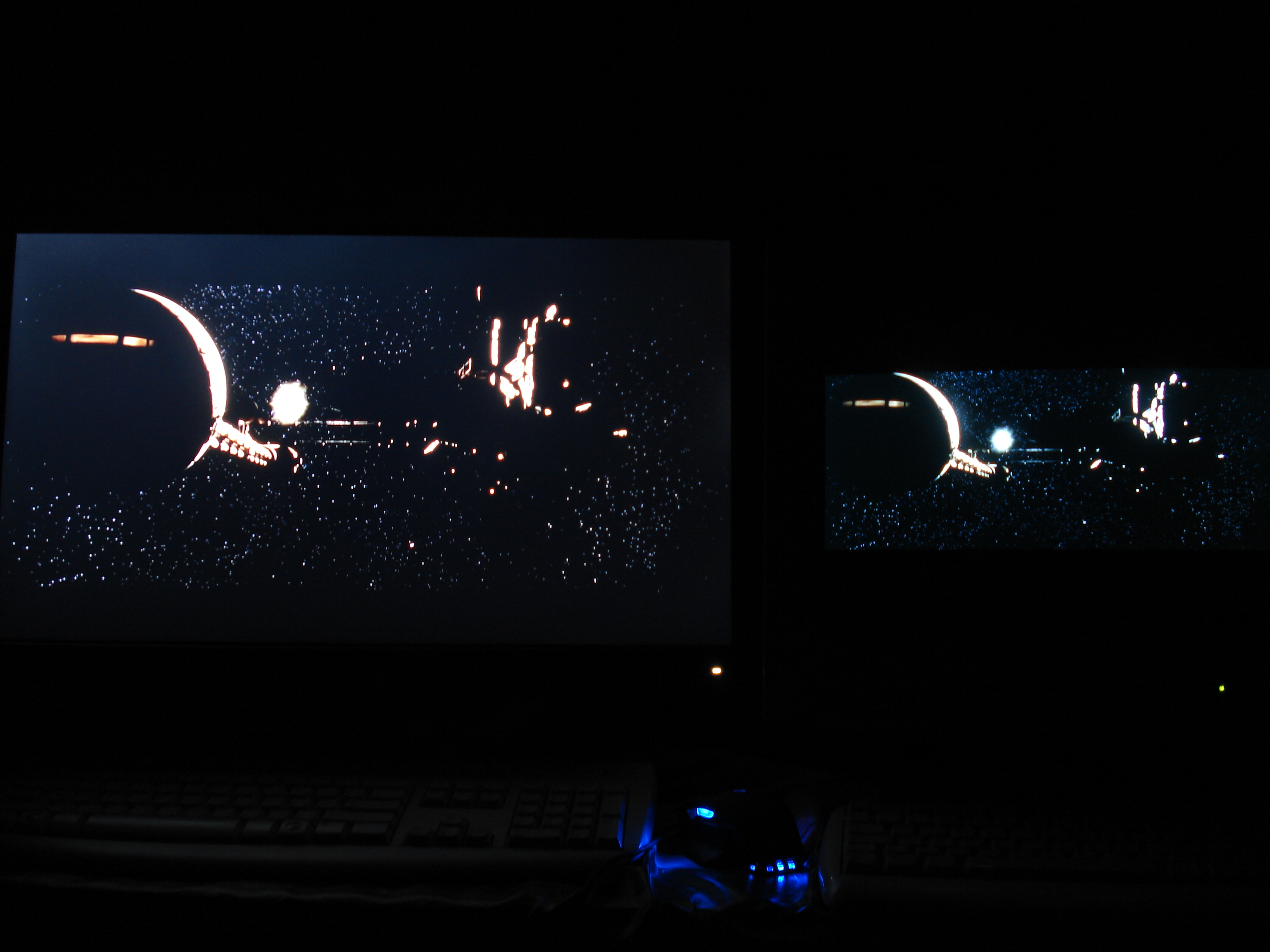

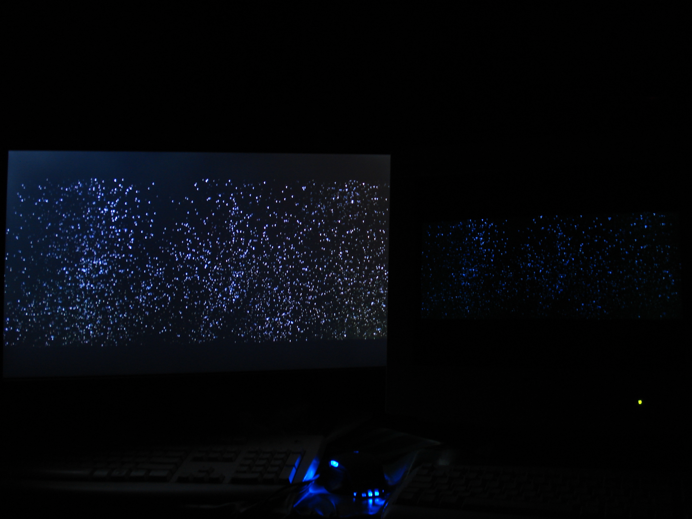

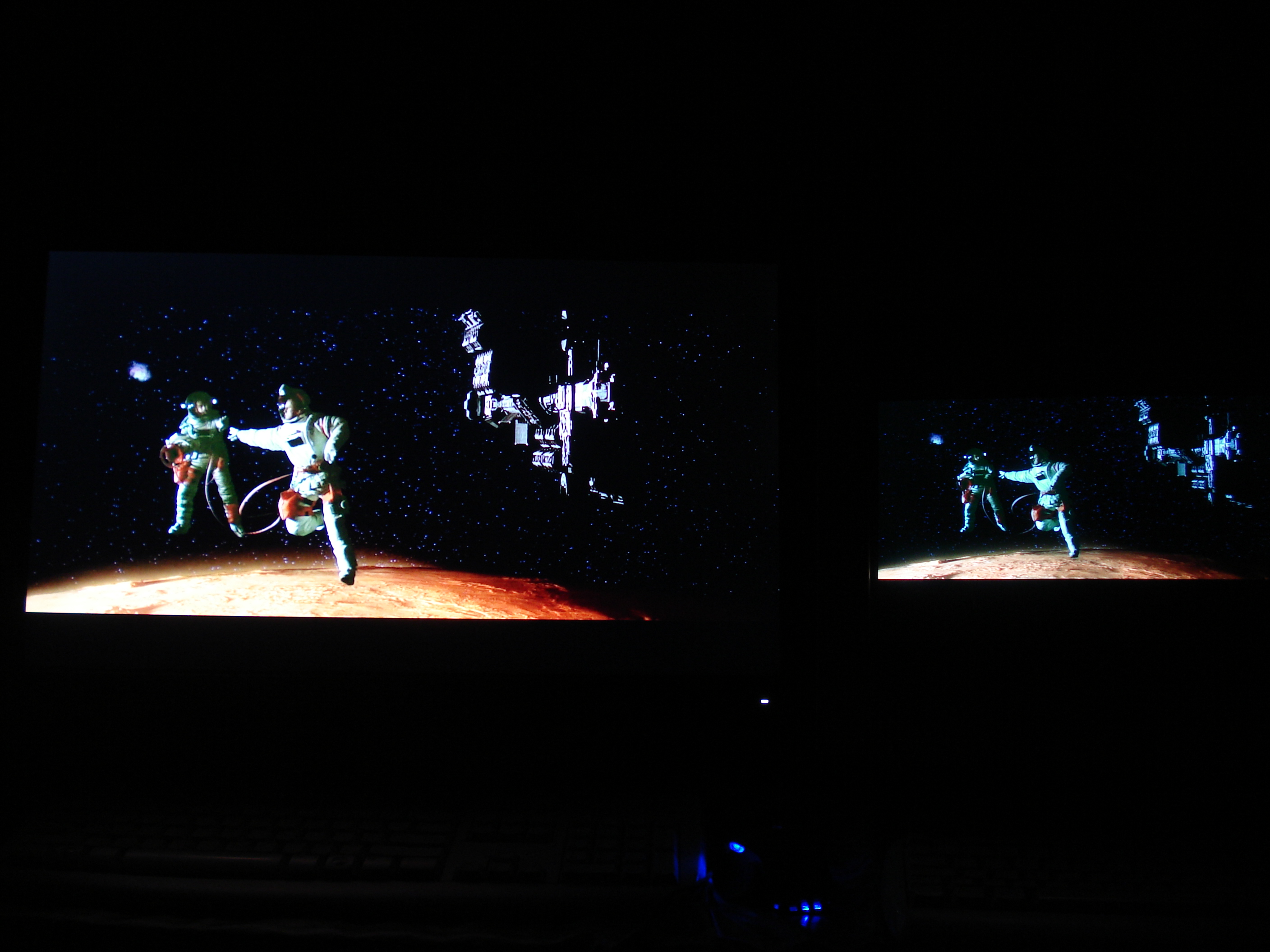

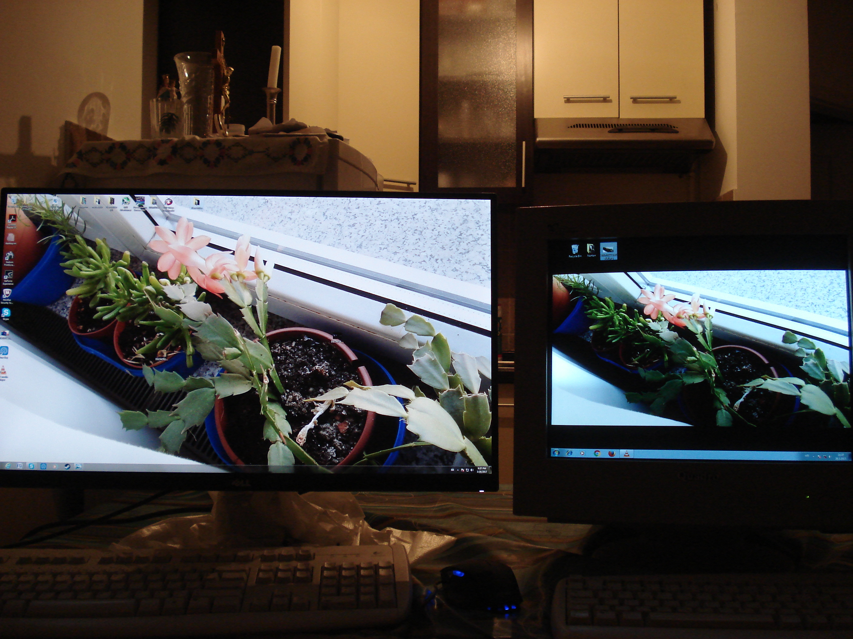

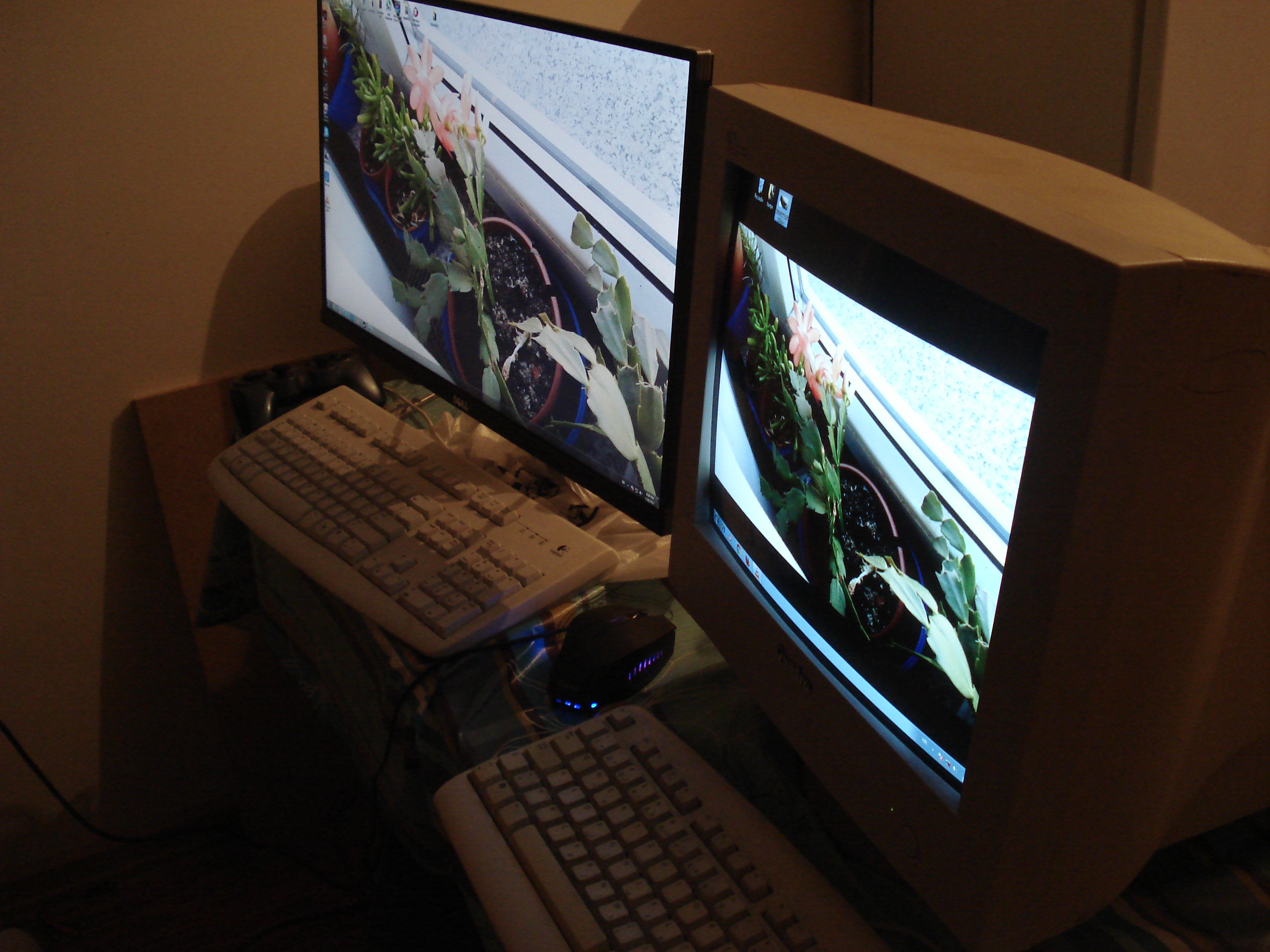

Neugledni quadro protiv mocnog dell-a
Evo ja veceras krenuo na svemirsko putovanje do jupitera i nazad sa letjelicom discovery.
Drustvo mi prave crt i lcd. Jedan prilicno neugledan 17" crt by quadro. Nije cak niti flat. Nisam skuzio o kojem se modelu točno radi jer takve oznake na njemu nema. Uspio sam na poledjini procitati samo da je proizveden davne 2003 godine.
Drugi kompanjon je Lcd je glavom i bradom dell u2515h
Iako svojom pojavom jednostavno zove da se odnese na krupni odpad quadro crt nakon paljenja ipak pokazuje da ima po kojeg aduta u rukavu u usporedbi sa mocnim dell-om. Dakako nije u stanju parirati rezolucijom, velicinom ekrana i ostrinom slike. Medjutim i pored godina rada iza sebe slika je na neku foru ostala prilično svijetla pa uz ugljen prikaz crne boje beskonacan kontrast je tu. Dakle u praksi kao na oledu. Tu negdje je prikaz ii drugih boja koje se doimaju pravilno i raskosno zasiceno.
Dell u2515h (rev a03 october 2016) doticni primjerak slobodno mogu reci najbolji lcd kojeg sam do sada imao jer se sa kontrastom smjestio negdje na gornjoj granici koliko ips tehnologija moze dati pa cak u potpunom mraku slika ne djeluje katastrofalno lose kako inace zna biti na lcd.ima.
Napravio sam par sličica sa jupiter putopisa a nakon toga bacio malo Rise of the tom raider. Dell sa rezolucijom 2560x1440 a quadro je to isto vrtio na puno skromnijih 1280x1024.
Rezultat: Iako slika na dell-u na natinoj rezoluciji izgleda vrlo lijepo crt ipak ukupno gledano odnosi pobjedu, zahvaljujuci brutalnom kontrastu, puno manjoj rezoluciji usprkos.

Sto drugo reci na kraju do:
Postovani proizvodjači lcd panela, svaka čast na novim lijepim monitorima i sve vecim rezolucijama ali kontrast se mora popraviti, kao i vidljivi kut. Jer nekak mi se čini da 2017 godina jednostavno zahtjeva bolje.
Kada netko usporedjuje moderne lcd-je sa nekadasnjim high end crt-ima rasprava krene u smjeru da se tu ne radi o istoj cjenovnoj kategorji monitora, tj da su ta trinitron cudovista svojevremeno kostala puno vise nego danasnji meinstream lcd-u. Ta opaska je uglnom točna ali eto nije i pravilo jer nekadasnji low end crt itekako moze ocitati lekciju svakom lcd-u

Autor darkijas Pregled postova
Nisam strucnjak ali gledajuci ovu sliku:
http://forum.pcekspert.com/attachmen...3&d=1490561186
Tvoj Dell kao da nije nimalo podesen. Boje su ocajne da gore ne moze biti. Bar prema fotki.
Zelena ti nije zelena, bljeda neka... i vuce na zuckasto.
Plava skoro OK, rekao bi cak ajde OK
Crvena isto moze proci mada nije kao na crt-u.
Bijela i siva nemaju vezu sa vezom, ocajno. Prozor na Dell-u doslovce vuce na crvenkasto u jednom djelu. Ja ne mogu vjerovati da to tako mora izgledati.
Mislim nemoguce da tako velika razlika moze biti ako je LCD malo bolje podesen.
Pogledaj ove 2 slike i sad na koju foru tako ocajno tvoj Dell prikazuje boje naspram CRT-a ?!?
Potpisujem, to sam i ja pomislio.
I prvo sto mi pada na pamet je da si kupio novi monitor, a Windowsi koriste profil od starog?
Pogledaj na TFTCentral, preuzmi njihov profil, podesi na njihove postavke i slikaj, pa usporedi s ovim slikama sto si sada slikao.
Ovaj tvoj Dell sigurno ne daje maximum. Ili je stvarno los primjerak.

Na crt-u je malo spustena gamma za jos bolji dojam boja i kontrasta, ali su zbog toga detalji u tamnijim djelovima slike manje uocljivi. Inače taj efekt se ne moze postici na lcd-u. Lcd sam spustio svjetlinu na 15% da bi dobio sto bolji prikaz crne boje . Da to nisam napravio vec da sam ostavio npr tvornicke postavke svjetline tj 50% ona slika gdje su zajedno leonov i discovery bi po lcd izgledala jos 3x gore. Iz razloga sto veca svejtlina lcd matrice proporcionalno pogorsava prikaz crne boje dok veca svjetlina na crt-u ne kvari crnu uopce. Zbog toga je na slici svjetlina na lcd-u manja. Ja sam sa slikama prvenstveno mislio pokazati dojam slike kakav se vidi u mraku i iz kuta. Moguce da neka odstupanja u bojama mogu biti i do fotoaparata. Inače sam sa ovim primjerkom lcd monitora izuzetno zadovoljan i smatram da je najbolji lcd uopce koji sam do sada imao. Ta fotka koju navodite je fotic malo bolje fokusirao sliku na crt-u pa na njemu djeluje slika da je ostrija sto je naravno daleko od istine (tu cu fotku ocito morat zamjeniti boljom)
Silver_tip ove tvoje fotke su jos slabije izfokusirane nego moje, pogotovo ova gdje je sup. Moze to puno bolje, cak i sa mobitelom
