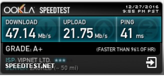

zanimljivo kako se toliko gubi na brzini preko wifi.
Nisi dobro WiFi podesio.
Advanced Settings, Channel Bandwidth 20/40, Frequency (Channel) Auto !
Onda testiraj. Ako i dalje Laptop ne ide full onda isti nema N nego je obican b/g WiFi adapter u laptopu.
trebaš seedbox?
Staro 05.01.2017., 12:51   #298
selk
Datum registracije: Jan 2017
Postovi: 273
Frekvencijski pojas kanala mi je bio na 20 MHZ, promijenio sam na 20/40 i opet brzina ne prelazi 25 Mb/s na speedtestu.
Wifi adapter na laptopu podržava b/g/n mod, isto kako i piše u ruteru 802.11 b/g/n

Provjeri kojim modom se laptop spaja na router. Na jednom Toshiba lapu sa Win10 imam isto 802.11 b/g/n kao i na routeru, medjutim nekad se spoji sa n a nekad sa g. Ne mogu utvrdit razloge takvog ponasanja, pa mislim da je neko sranje s Win10 u igri...
Staro 05.01.2017., 13:24   #300
gil
Member
Datum registracije: Jul 2005
Lokacija: Kutina
Postovi: 979
Možda imaš generički microsoftov driver za wifi karticu, probaj instalirati driver od proizvođača wifi kartici, a probaj postaviti ručno kanal s najmanje smetnji.
