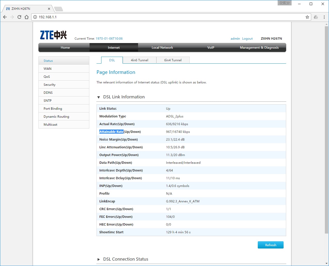

Spojen danas na VDSL / što očekivati
Dobar dan svima, nakon jučerašnjeg nespajanja ruoutera na dsl i prijave kvara, danas ponovno spojen, konačno na vdsl.
Sada stoji ovako u routeru, do sada na ADSL 2 imao spojeno na 16500, max 18500.
Koliko po ovim postavkama max mogu dobiti brzinu odnosno mogu li tražiti turbo 30 + max tv? Sada sam još uvijek na turbo 10.
Hvala!

da hoćeš samo net, turbo 30 bi išlo. s obzirom na tv, nisam siguran da će ti to htjet uključit. s obzirom da brzina zna varirati i bude errora, ova 4 mbit iznad 30 bolje da budu u rezervi, nego da se koriste za tv. meni je max 32mbit, pa ovisno o vremenu bude i manje, sad je npr 28...
ja nebih htio imati 10mbit sporiji net radi nekakve televizije... ali gušti su gušti.
